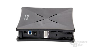

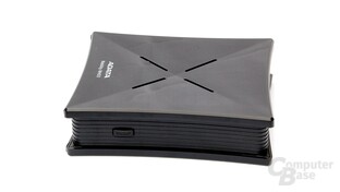

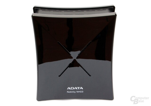

Das lüfterlose Gehäuse in Hochglanzoptik verfügt über eine Backup-Taste, mit der im Zusammenspiel mit der mitgelieferten Software zuvor festgelegte Daten per Knopfdruck gesichert werden können. Platz für das Netzteil blieb in dem relativ kompakten Gehäuse nicht, weshalb es extern ausgeführt wurde. Im Gegensatz zu den meisten externen 2,5-Zoll-Festplatten verfügt die NH03 auch über einen Netzschalter, mit dem sich die Festplatte komplett abschalten lässt. Nicht vorgesehen ist allerdings eine einfache Möglichkeit, die Festplatte selbst auszutauschen. Soweit von außen sichtbar, scheint sie zwar ganz gewöhnlich auf einem Metallschlitten verschraubt zu sein, das Gehäuse lässt sich jedoch nicht ohne Weiteres öffnen.

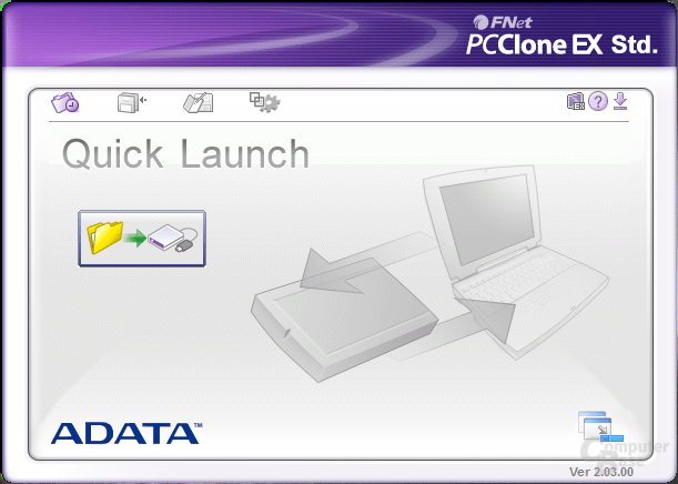

Den vollen Funktionsumfang von Adatas externer Festplatte erlebt man jedoch nur in Verbindung mit den drei Programmen von FNet, die auf dem Laufwerk liegen bzw. heruntergeladen werden können, allerdings nur als Windows-Versionen verfügbar sind. Zur Bereitstellung der Backup-Funktionen inklusive „One-Touch-Backup“ dient PCClone EX von FNet. Neben den Einstellungen für das One-Touch-Backup bietet das Programm auch die Möglichkeit, Backuppläne für das regelmäßige Sichern von Dateien und Ordnern zu erstellen und die Datensicherungen mit einer Verschlüsselung zu versehen.
