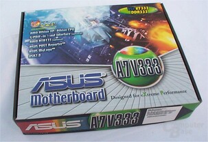

Lieferumfang
Der Lieferumfang entspricht dem üblich hohen Standard, den man von Asus gewohnt ist.

Verpackung
Verpackung
