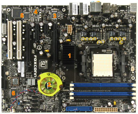

Nr. Funktion Bezeichnung Info
1 Northbridge nVidia nForce 590 SLI SPP nVidia [7]
2 Southbridge nVidia nForce 590 SLI MCP nVidia [6]
3 SATA/RAID-Controller SiI 3132 CNU Datenblatt (engl. PDF) [8]
4 GBit-Netzwerk-PHY Marvell 88E1116-NNC Kurz-Info [9]
5 Soundchip ADI 1988B Analog Devices [10]
6 FireWire 400 TI TSB43AB22A Datenblatt (engl. PDF) [11]
7 Hardware-Monitor, Super-I/O ITE IT8716F-S ITE [12]

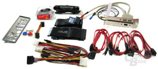

Asus hat beim M2N32-SLI Deluxe/WiFi ziemlich tief in die Zubehörkiste gegriffen. Mit dem Q-Connector hat Asus endlich eine Lösung gegen das lästige Fummeln beim Aufstecken von Power-, Reset-Taster und der Kontroll-LEDs gefunden. Mit Hilfe eines Adapters kann man erst in Ruhe alle nötigen Kabel aufstecken, bevor dieser selbst auf das Mainboard gesteckt wird. Gleiches gilt für die meist losen Kabel von USB- und FireWire-Frontanschlüssen der Gehäuse.

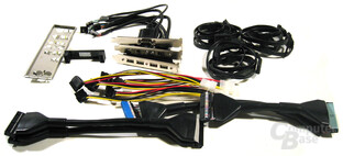

Foxconn war bisher in Deutschland kaum bekannt, mit dem Launch des nForce 500 hat sich das jedoch geändert. Das Mainboard mit der kryptischen Bezeichnung C51XEM2AA kommt im schwarzen PCB daher und besitzt auf der Southbridge einen aktiven Lüfter. Der Lieferumfang kann durchaus als komplett bezeichnet werden.
Foxconn C51XEM2AA Lieferumfang
Layout
Das Layout des Foxconn C51XEM2AA ist der Varianten für den Sockel 939 sehr ähnlich. Die RAM-Slots befinden sich oben rechts, daneben der IDE- und der 24-polige ATX-Anschluss. Der Floppy-Anschluss ist leider nach ganz unten auf das Mainboard gewandert, damit werden Probleme mit der Kabelführung zum Alltag. Die RAM-Slots können durch lange Grafikkarten nicht blockiert werden.
Während die Southbridge leider durch einen aktiven Lüfter gekühlt wird, kommt die Northbridge mit einem großen passiven Kühler aus. Platzprobleme sollten auch bei großen CPU-Kühlern nicht auftreten, die auf dem Mainboard eingezeichnete Zone ist frei. Die mit hochwertigen Bauteilen bestückte, vier-phasige Spannungsversorgung des Prozessors kommt ohne jede Kühlung aus. Der zusätzliche Stromanschluss für die CPU ist acht-polig ausgeführt und sitzt auf Höhe der Northbridge.
Die sechs nativen SATA-Anschlüsse sind aufgeteilt, einmal zu vier und einmal zu zwei Anschlüssen. So geraten sie nicht mit langen Grafikkarten in einem der beiden PEG-Slots in Konflikt. Foxconn legt schwarze SATA-Kabel mit abgewinkelten Steckern bei. Zwischen den beiden PCIe-x16-Slots sind zwei Slots frei, damit können Grafikkarten immer genügend Frischluft schöpfen. Bei Grafikkarten mit Zwei-Slot-Kühler fällt allerdings einer der beiden PCI-Slots weg. Ganz unten links auf dem Board befindet sich noch ein vierpoliger Stromanschluss, der im Handbuch nicht weiter erwähnt wird, aber wohl wie gewohnt der Zusatzversorgung der Grafikkarten beim SLI-Betrieb dienen soll.
Leider sind nur drei Lüfter-Anschlüsse vorhanden, von denen bereits zwei von CPU- und Southbridge-Lüfter belegt werden. Der CPU-Lüfter-Anschluss ist vierpolig ausgeführt. Ganz unten rechts auf dem Mainboard befinden sich noch zwei Taster für Power und Reset, interessant für Bastler und Hardware-Redakteure. Auch einen Blick wert ist die Port80-Anzeige in Form von zwei Sieben-Segment-LEDs, die beim Booten den Status wiedergeben. Was die einzelnen Werte bedeuten, verrät das Handbuch en Detail.
Foxconn C51XEM2AA Komponenten
Komponenten Foxconn C51XEM2AA
1 Northbridge nVidia nForce 590 SLI SPP nVidia [6]
3 GBit-Netzwerk-PHY Marvell 88E1121-TFE1 Kurz-Info [8]
4 Soundchip Realtek ALC882 Realtek [15]
5 FireWire 400/800 TI TSB82AA2 Texas Instruments [16]
6 Hardware-Monitor, Super-I/O Winbond W83627EHG Datenblatt (engl. PDF) [17]
Foxconn C51XEM2AA
