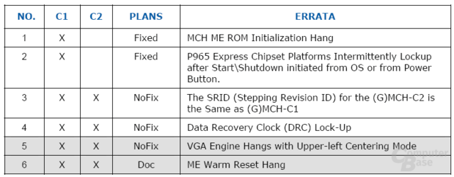

Es ist nicht ungewöhnlich, dass der Hardwarekauf von Sachkundigen hinausgezögert wird, wenn ein neues Stepping des gewünschten Produktes ansteht. Schließlich stehen mit einer erneuerten Version womöglich auch technische Verbesserungen ins Haus. Dass einer solchen Überarbeitung aber derart viel Aufmerksamkeit durch den Hersteller zuteil kommt und man statt kleineren Bugfixes gar große Geschwindigkeitswunder erwartet, das ist ungewöhnlich. Im folgenden Artikelabschnitt soll auf die Unterschiede zwischen dem C1- und dem C2-Stepping des P965-Chipsatzes eingegangen werden. Die Ausgangslage hierfür stellt Intels eigene Übersicht über bekannte Probleme mit dem Chipsatz und deren Tilgung durch ein neues Stepping dar:
Aus dieser Tabelle geht hervor, dass nur zwei kleine Änderungen zwischen dem C1- und dem C2-Stepping vorgenommen wurden. Die beiden behobenen Fehler werden wie folgt beschrieben:

Laut Intels technischen Dokumenten, in diesem Fall einem Spezifikations-Update zum Intel 965 Express Chipset Family Datasheet, handelt es sich bei den Änderungen, die durch das C2-Stepping des P965-Chipsatzes eingeführt werden, nur um Korrekturen von Fehlern die Stabilitätsprobleme verursachen. Verbesserungen, die die Geschwindigkeit beträfen, finden sich in keinem TechDoc. Unsere Kollegen von Anandtech, die ebenfalls auf der Suche nach den Gründen für die Erwartung an das C2-Stepping waren, wollen in einem Gespräch mit Technikern von Asus und Gigabyte erfahren haben, dass es bestenfalls kleinere Veränderungen in der MCH des P965 gäbe, die sich wenn überhaupt nur minimal auf die Geschwindigkeit oder gar Übertaktbarkeit des Chipsatzes auswirken. Dem folgende Messungen zeigten ebenfalls, dass zwei Mainboards gleichen Typs aber mit unterschiedlichem Stepping quasi keinerlei Unterschiede in der Geschwindigkeit aufweisen.
Das Warten auf das C2-Stepping scheint also letztendlich sinnlos gewesen zu sein, zumindest aber dürfte es jetzt enden. So ist von einer fließenden Ablöse der Mainboards mit altem durch solche mit neuem Stepping auszugehen, wobei der Wechsel bereits im Oktober begann und mittlerweile größtenteils abgeschlossen sein sollte.
