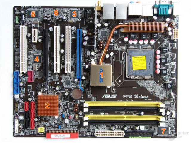

Layout
Das Asus P5B Deluxe ist vorbildlich aufgebaut: Es verfügt über zwei PCIe-x16-, einen PCIe-x1- sowie drei PCI-Steckplätze. Ein PCI- und der PCIe-x1-Steckplatz müssen geopfert werden, kommen zwei Grafikkarten mit Dual-Slot-Kühlsystem zum Einsatz. Das Mainboard verfügt zudem über sieben interne SATA-Schnittstellen, von denen sechs über die ICH8/R angesprochen werden. Der verwendete JMB363-Onboard-Chip von Jmicron steuert den letzten internen SATA-Steckplatz (zu finden neben der WiFi-Karte) sowie einen an der Slotblende befindlichen eSATA-Ausgang an. Festplatten, die an diesen beiden Ausgängen angeschlossen werden, können zudem im RAID0- oder RAID1-Array betrieben werden. Leider wird kein Stromanschluss nach außen geführt, was den Anschluss einer externen SATA-Festplatte verkompliziert. RAID-Funktionalität besitzt auch die verwendete ICH8/R-Southbridge, weshalb die sechs Festplatten, die an diese angeschlossen werden können, ebenfalls in den RAID-Modi 0, 1, 5 und 10 betrieben werden können.
Sehr vorbildlich fällt die Kühlung des Chipsatzes aus. Sowohl die P965-MCH als auch die ICH8/R des Mainboards werden komplett passiv gekühlt. Der Kühlkörper auf der Northbridge ist zudem durch ein Heatpipe-System mit dem passiven Kühlkörper der Spannungswandler verbunden. Dieser wiederum ist so konstruiert, dass auf ihm ein beiliegender optionaler Lüfter installiert werden kann. Dieser wird laut Asus dann nötig, wenn das System komplett passiv oder mit Wasser gekühlt werden soll; er soll unter diesen Umständen wichtige Komponenten aktiv kühlen. Im normalen Betrieb, also einem Aufbau mit aktiver Prozessorkühlung und Gehäuselüftern, rät Asus von dem optionalen Lüfter ab, da er nur den Luftfluss im Gehäuse stören würde. Für den Einbau mehrerer Gehäuselüfter stehen im Übrigen gleich vier 3-Pin-Stromstecker bereit. Hinzu kommt der obligatorische 4-Pin-Steckplatz für den Gehäuselüfter. Im Gegensatz zu einigen ebenfalls in diesem Test vertretenen Konkurrenz-Mainboards können die meisten, wenn nicht sogar alle, Gehäuselüfter direkt an das Mainboard angeschlossen werden, was die direkte Lüftersteuerung vereinfacht.
Ebenfalls erfreulich ist, dass das Asus P5B Deluxe nicht nur Dual-Gigabit-Ethernet bietet, sondern in der WiFi-AP-Edition auch über eine kleine WiFi-Karte verfügt, die nach 802.11b/g-Standard funken kann. Im eklatanten Gegensatz zu diesem umfangreichen Angebot steht einmal mehr das nur einfache Vorhandensein eines IDE-Steckplatzes. Obgleich die ICH8/R keine IDE-Ports per se mehr unterstützt, so hätte getrost ein Zusatzchip verbaut werden können, der nicht nur einen sondern zwei Steckplätze offeriert. Immerhin setzen die meisten der aktuellen CD- und DVD-Laufwerke noch auf den PATA-Standard und nehmen aus diesem Grunde den IDE-Steckplatz für sich ein. Der Einsatz von SATA-Festplatten ist somit ein Muss.
Gesamtansicht beschriftet
Komponenten Asus P5B Deluxe
Nr. Funktion Bezeichnung Info
1 Northbridge Intel P965 MCH Chipsatz-Details (PDF)
2 Southbridge Intel ICH8/R Intel Datenblatt
3 SATA-Controller Jmicron JMB363 Datenblatt
4 FireWire-Controller TSB43AB22A Datenblatt
5 Gbit Netzwerk Marvell 88E8001 Kurz-Info
6 Soundchip ADI AD1988B Kurz-Info
7 Super I/O Winbond W83627OHG-A -

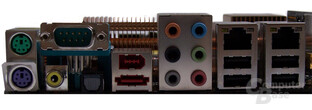

Slotblende
Slotblende
