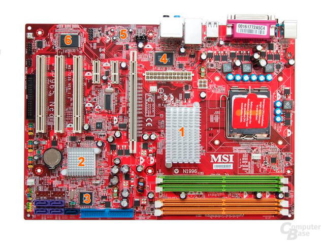

Das Layout des MSI P965 Neo ist übersichtlich, muss jedoch auch nur für Ordnung unter einer relativ geringen Anzahl an verbauten Komponenten sorgen. So verfügt das Mainboard über einen PCIe-X16-Steckplatz sowie zwei PCIe-x1- und drei PCI-Steckplätze. Im Falle der Installation einer Grafikkarte mit Dual-Slot-Kühldesign fällt ein PCIe-x1-Slot weg. Insgesamt finden sich fünf SATA-Steckplätze auf dem Mainboard wieder, vier von ihnen werden über die ICH8-Southbridge verwaltet. Da diese nicht in der RAID-Version vorliegt, können die Festplatten, die an diesen vier Steckplätzen angeschlossen sind, nicht zu einem Array zusammengefasst werden. Einzig RAID-fähig ist der verbaute JMB361-Controller von Jmicron. Dieser steuert jedoch nur einen SATA- sowie einen IDE-Steckplatz an. Würden an diesen beiden Festplatten angeschlossen werden, so könnte man hieraus ein RAID0- oder RAID1-Array erstellen. Da jedoch meist die optischen Laufwerke an den IDE-Port angeschlossen werden, ist dies eine eher selten genutzte Option. Idealer wäre hier gewesen, entweder zwei SATA-Anschlüsse über den Jmicron-Controller zu realisieren oder zwei IDE-Steckplätze bereitzustellen. Letztere Option hätte den Einsatz von IDE-Festplatten erleichtert.
Das MSI P965 Neo wird komplett passiv gekühlt und verzichtet hierbei auch auf Heatpipe-Konstruktionen. Die vergleichsweise kleinen Kühlkörper auf North- und Southbridge laden aber auch nicht gerade zum Übertakten ein. Auch die geringe Anzahl an verfügbaren Steckplätzen für etwaige Gehäuselüfter spricht nicht für einen gut gekühlten Tower: Es sind derer nämlich nur zwei vorhanden. Hinzu kommt der obligatorische 4-Pin-Lüfteranschluss für den Prozessorlüfter. Recht gefallen mag auch die Position einiger Anschlüsse nicht: So findet sich der Steckplatz für das Floppy-Laufwerk am unteren Ende der Platine, noch hinter den PCI-Steckplätzen. Es muss für den Anschluss eines FDD-Laufwerkes also nicht nur ein entsprechend langes Kabel vorhanden sein, dieses wird zudem zwangsweise über alle Steckkarten geführt, was den Aus- und Einbau und unter Umständen auch die Luftzirkulation behindert. Auch der 24-polige Stromanschluss des MSI P965 Neo befindet sich artenuntypisch inmitten des Layouts, zwischen MCH und der Slotblende. Es ist in beiden Fällen nicht ersichtlich, warum diese relativ großen Kabel quer durch das Gehäuse geführt werden sollen, wenn es bei der Konkurrenz doch auch anders geht.
Leider verfügt das MSI P965 Neo weder über einen FireWire-Controller noch über Ethernetfähigkeiten, die über eine Single-Gigabit-Ethernet-Lösung hinausgehen. Dual-LAN wäre wie immer wünschenswert und WiFi-Fähigkeit ein gern gesehenes Feature. In Anbetracht des realtiv geringen Preises und der Positionierung im Mainstream-Segment kann man über diese Einbußen jedoch hinwegsehen.
Gesamtansicht beschriftet
Komponenten MSI P965 Neo
Nr. Funktion Bezeichnung Info
1 Northbridge Intel P965 MCH Chipsatz-Details (PDF)
2 Southbridge Intel ICH8/R Intel Datenblatt
3 SATA-Controller Jmicron JMB361 Datenblatt
4 Gbit Netzwerk Realtek RTL8110SC Kurz-Info
5 Soundchip Realtek ALC883 Kurz-Info
6 Super I/O Winbond W83627EHG -
