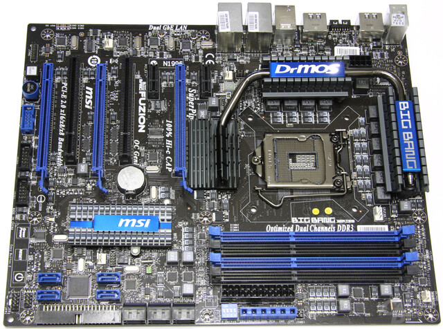

Das Big Bang Fuzion stellt mit dem Big Bang Trinergy die aktuelle Speerspitze der P55-Produkte von MSI dar. Mittlerweile ist die neue High-End-Platine mit dem Hydra-Chip lieferbar, wobei die Kosten mit etwa 320 Euro [1] sehr hoch ausfallen.
Das MSI Big Bang Fuzion wird im normalen ATX-Format gefertigt und ist, wie bereits erwähnt, mit Intels P55-Chipsatz ausgestattet, womit sämtliche LGA1156-Prozessoren angesteuert werden können. Dem Käufer stehen dabei unter anderem vier DDR3-Bänke zur Verfügung, die mit einer maximalen Frequenz von 2.133 MHz (im übertakteten Zustand) umgehen können. Mit gleich drei PCIe-2.0-x16-Slots ist das Mainboard ausgestattet, wobei aber nur der erste und der zweite Slot mit den vollen 16 PCIe-Lanes betrieben werden. Bei Vollbestückung sind zwei Slots mit acht Lanes angeschlossen und nur einer mit den vollen 16.
Zusätzlich gibt es wei PCIe-x1- sowie zwei altgediente PCI-Slots. Optische Laufwerke sowie Festplatten finden an gleich zehn SATA-II-Schnittstellen ihren Platz, wobei für ältere Geräte auch ein IDE-Anschluss vorhanden ist. Auf einen Floppy-Anschluss verzichtet MSI dagegen. Auf der I/O-Blende findet der Käufer zwei PS/2-, acht USB-2.0-, zwei eSATA- sowie einen FireWire-Anschluss vor. Zwei Gbit-Ethernet-Controller sind ebenso vorhanden.
Die Kühlung fällt auf dem MSI Big Bang Fuzion recht simpel aus, da keine der Komponenten einen großen Stromverbrauch erzeugt. So sind über den Bauteilen (inklusive Hydra-200-Chip) nur recht kleine Kühlkörper angebracht. Der P55-Chipsatz sowie de Spannungswandler sind zudem mit einer 8-mm-Heatpipe bestückt.
Das MSI Big Bang Fuzion wurde dafür ausgelegt, möglichst hohe Übertaktungsergebnisse zu erzielen. So kommt das Mainboard unter anderem mit dem „OC Dashboard“ daher (eine externe Steuerungseinheit für Taktraten und Spannungen, um so das Übertakten einfacher zu gestalten). Die „OC Genie“-Funktion (mittels eines Knopfes auf der Platine) soll ohne „Handarbeit“ stabile Taktfrequenzen hingegen automatisch heraus finden. Ermittelt werden diese von einem separaten „OC Genie“-Chip.

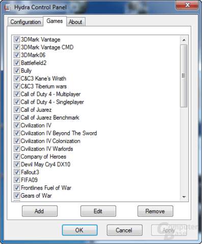

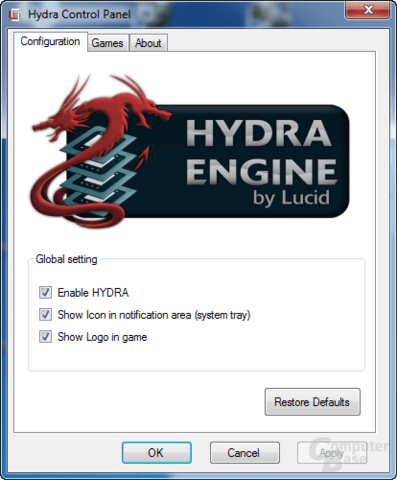

Ist der Hydra-Treiber installiert und Hydra angeschaltet, ist eigentlich alles erledigt. Mehr kann nicht eingestellt werden. Doch wird an dieser Stelle gleich der größte Nachteil von Hydra sichtbar: Die Technik arbeitet genau wie alle anderen Multi-GPU-Verfahren mit Profilen und hat ein Spiel kein vorgefertigtes Profil, kann theoretisch zwar ein neues manuell angelegt haben, funktioniert hat das in unserem Test aber bei keiner einzigen Anwendung. Und selbst wenn es ein Profil gibt, heißt dies nicht, dass Hydra einwandfrei funktioniert. Viele Profile gibt es aktuell auch noch nicht, selbst einige bekannte Titel wie Far Cry 2 fehlen.
MSI Hydra
MSI Hydra
Aktuell ist Hydra mit sämtlichen Nvidia-Grafikkarten ab der GeForce-9000- und der Radeon-HD-4000-Serie kompatibel. Soll es allerdings einen Mischbetrieb aus einer ATi- und Nvidia-Karte geben, ist die Auswahl weiter eingeschränkt. Dann laufen generell nur die teureren Modelle. Genauere Informationen findet man dazu bei MSI. Eine weitere Limitierung sind die derzeit möglichen APIs: DirectX 9 und Direct X 10 werden unterstützt. DirectX 11 soll mit einem kommenden Treiber funktionieren, von OpenGL ist bis jetzt noch nichts bekannt. Drei und mehr Rechenkerne folgen später, aktuell sind nur zwei drin.

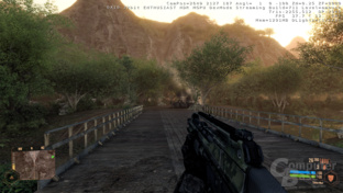

Hydra funktioniert aktuell nur mit wenigen Spielen, da viele Profile noch fehlen. Somit mussten wir unseren Testparcours stark umstellen, zumal DirectX 11 generell nicht funktioniert. Aber auch Spiele, zu denen es ein Profil gibt, funktionierten manchmal nur teilweise (Crysis Warhead und dann nur die 32-Bit-Version) oder gar nicht (Red Faction Guerilla). Als all' diese „Startschwierigkeiten“ endlich überwunden waren, ging es mit der Bildqualität los.
Als Beispiel haben wir uns für diese Betrachtung Crysis Warhead ausgesucht, da der First-Person-Shooter sehr allergisch auf Hydra zu reagieren scheint. Die meisten anderen Spiele sind weniger kritisch, aber teilweise dennoch weit weg vom Zustand optimal (Resident Evil 5, Stalker Clear Sky, Company of Heroes). Solange zwei Nvidia-Karten desselben Typs verbaut werden, macht Hydra allerdings auch bei Crysis Warhead noch keine Schwierigkeiten, ärgerlicher wird dann jedoch bereits beim Wechsel auf zwei identische Radeon-HD-5870-Modellen, da Crysis Warhead daraufhin teilweise stark anfängt zu flackern. Auf Videos ist dieses Phänomen leider nicht festzuhalten, da Fraps immer nur die Daten von einer GPU aufgenommen und die der anderen ignoriert hat. Aber selbst auf Bildern werden die Probleme deutlich. So geht auf der zweiten GPU in einer Szene die gesamte Helligkeit verloren, einige Schritte weiter verschwindet das Problem dagegen wieder. Normales CrossFire hat damit nicht zu kämpfen.

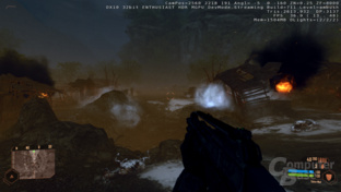

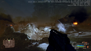

Auch bei einer Mischbestückung zeigen sich die Nvidia-Probanden (GeForce GTX 285 und GTX 260) gut aufgestellt. Crysis Warhead wird durchgängig ohne Grafikfehler dargestellt. Die ATi-Fraktion hat dagegen unabhängig von der Generation (HD 5870 mit HD 5850 oder HD 5870 mit HD 4890) dieselben Probleme wie schon zuvor.
Davon abgesehen funktioniert das Mischen der beiden Generationen innerhalb der Lager, obwohl sie eine leicht andere Bildqualität aufweisen, übrigens überraschend gut. Grafikfehler (abseits der erwähnten) sind uns keine aufgefallen. Nichtsdestotrotz: Soweit normales CrossFire eine Kombination ermöglicht, ergeben sich dort keine Fehler.
Das reinste Chaos mit den „interessantesten“ Ergebnissen kommt dagegen beim gleichzeitigen Einsatz einer ATi- (HD 5870) und einer Nvidia-Karte (GTX 285) zu Stande. Quasi jedes Spiel zeigt dann Grafikfehler, wobei Crysis Warhead wieder am schlimmsten betroffen ist. In unserer ersten Testszene geht bei der zweiten GPU (ATi) wieder die komplette Beleuchtung verloren. Nach kürzester Zeit sieht das Bild zudem nur noch „verstrahlt“ aus.

Die gesamte Beleuchtung kommt im Spielverlauf durcheinander und erholt sich nicht mehr. Darüber hinaus flackern beinahe sämtliche Texturen. Crysis Warhead zeigt zudem eindrucksvoll, dass Hydra zumindest teilweise dann doch AFR benutzt. Bei dem Bild, das von der Nvidia-Karte erzeugt wird, wird das im Treiber applizierte 16xAF korrekt dargestellt. Dies kann auf der ATi-GPU aufgrund des fehlenden Catalyst Control Panel nicht dargestellt werden, weswegen die anisotrope Filterung auf jedem zweiten Bild nicht vorhanden ist – ein beinahe schon lustiges Verhalten.

Mit dem Big Bang Fuzion hält MSI eines der derzeit interessantesten Mainboards am Markt im Portfolio. Denn bei dem Mainboard handelt es sich um das erste Exemplar, das den Hydra-200-Chip von Lucid unterstützt. Damit kann auf der MSI-Platine der Betrieb mit mehr als einer Grafikkarte realisiert werden, ohne dass auf die gewöhnlichen Technologien CrossFire oder SLI zurück gegriffen werden muss. Und Lucid verspricht einige Vorteile gegenüber den anderen Verfahren.
Big Bang Fuzion ATi und Nvidia
Wenn man sich rein die Performance in den Spielen anschaut, in denen Hydra ordnungsgemäß funktioniert, dann kann die Technik durchaus durch eine hohe Leistung glänzen. In 1920x1200 inklusive Anti-Aliasing sowie anisotrope Filterung sind zum Beispiel zwei Radeon-HD5870-Karten nur minimal langsamer als bei der Nutzung von CrossFire, in einigen Titeln liegt das Gespann gar vorne. Auch zwei GeForce-GTX-285-Karten von Nvidia zeigen eine gute Leistung.
Im Mischbetrieb mit einer Grafikkarte aus derselben Generation ist die Geschwindigkeit immer noch ordentlich – bei ATi und bei Nvidia. Wird eine ATi- mit einer Nvidia-Karte gemischt, fällt die Performance dagegen stark zurück. Einige Spiele, die ansonsten einwandfrei funktionieren, starten teilweise gar nicht mehr. Andere Spiele laufen dagegen langsamer als mit einer Einzelkarte und nur wenige zeigen eine brauchbare Skalierung.
Hier und da zu gefallen weiß beim Lucid Hydra 200 die Problematik der Mikroruckler. Diese reicht nicht an das Niveau von Nvidias SLI-Technologie heran, besser als CrossFire ist die Lucid-Lösung aber allemal. In manchen Spielen sind bei einigen Grafikkarten-Kombinationen Mikroruckler zu spüren, die meisten weisen sie aber nicht auf.
Doch diese Vorteile sind schnell vergessen, wenn man die Nachteile des Hydra 200 mit dem aktuellen Treiber bedenkt. Angefangen bei der Inkompatibilität einiger Grafikkartentreiber, die gar nicht erst funktionieren, fällt schnell die noch leere Profilliste an Spielen bei den aktuellen Treibern auf. Noch schlimmer: Bei Hydra heißt ein vorhandenes Profil nicht viel. Uns sind einige Spiele begegnet, die trotz eines Profils nicht funktioniert haben. Ein manuelles Hinzufügen ist zwar theoretisch möglich, hat bei uns aber nie geklappt.
MSI Big Bang Fuzion
MSI Big Bang Fuzion
Doch damit nicht genug. Wenn es läuft, macht einem bei Hydra schnell die Grafik einen Strich durch die Rechnung. Solange nur Nvidia-Karten genutzt werden, halten sich Fehler zwar in Grenzen. Sobald aber eine ATi-Grafikkarte eingesetzt wird, treten in vielen Applikationen Grafikfehler auf. Manche davon sind weniger störend, einige ein „No Go“. Mischt man eine ATi- mit einer Nvidia-Karte, gibt es die interessantesten Ergebnisse auf dem Monitor – absolut unbrauchbar.
So hart es klingt: Mit den aktuellen Treibern ist Hydra nicht zu gebrauchen. Sowohl CrossFire als auch SLI sind Hydra um Meilen voraus. Theoretisch hat Hydra mit den nur selten vorhandenen Mikrorucklern und den möglichen Mischkombinationen an Grafikkarten durchaus Potenzial, eine lohnenswerte Errungenschaft zu sein. Praktisch bleibt davon zurzeit noch nicht viel übrig.
