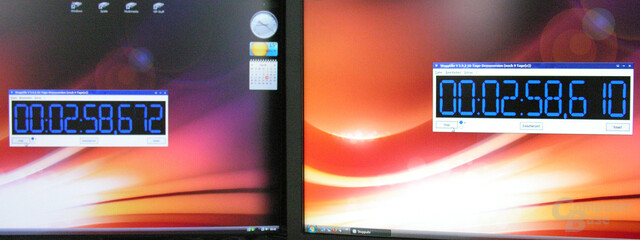

Messung Input-Lag (links: Samsung SyncMaster 226BW, rechts: Dell UltraSharp 2408WFP)
Dritte Messung Inputlag Zweite Messung Inputlag
Ein Zeitabgleich bei geklonter Bildausgabe bestätigt den subjektiven Eindruck überdies: Der Dell UltraSharp 2408WFP reagiert mit einer Verzögerung von bis zu (keinesfalls konstant!) 60 ms auf das Eingangssignal, was durchaus über dem üblichen Wert von Flachbildschirmen liegt. Selbst Tests des Vorgängers bescheinigen dem UltraSharp 2407WFP-HC nur etwa einen Inputlag von halbem Ausmaße. Der ebenfalls so getestete Samsung SyncMaster 226BW verzögert gar nur um maximal 2 ms. Aus diesem Grunde ist auf dem oberen Bild auch der Samsung-TFT als Vergleich zum Dell-Monitor herangezogen worden – der SyncMaster 226BW besitzt quasi keinen Inputlag. Zwei weitere Bilder zeigen, dass der Dell-Monitor durchaus auch geringer verzögern kann. Man sollte die 60 ms daher tatsächlich als Worst-Case-Szenario verstehen, keinesfalls als stets anzunehmende Verzögerung!

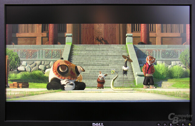

Ein 24-Zoll-Monitor bietet einen besonderen Reiz für Filmfreunde: Er stellt in der nativen Auflösung auch Full-HD-Material unkomprimiert dar. Man sollte also davon ausgehen, dass Bildschirme in dieser Größe nicht zuletzt auch wegen dieser Fähigkeit gekauft werden. Zudem bietet der Dell-Monitor genug Anschlüsse, um quasi alle Bildquellen eines Haushalts dort anzuschließen. Grund genug, die cineastischen Qualitäten des Dell UltraSharp 2408WFP zu überprüfen.
Dabei muss zuerst einmal festgestellt werden, dass die Qualität der Ausgabe natürlich vom Zuspieler, dem Quellmaterial und dem Übertragungsweg abhängen wird. Zudem stören etwaige Probleme nicht jeden. Der hier vermittelte Eindruck kann also nicht komplett sein und schon gar nicht die eigene Meinungsfindung ersetzen. Nichtsdestotrotz ergibt sich bereits beim ersten Test – der Wiedergabe eines Full-HD-Trailers via DVI-Eingang – ein sehr positiver Eindruck. Die Farben wirken sehr kräftig, die Bewegungen flüssig und es sind quasi keine Schlieren erkennbar. Aufgrund des festgestellten Inputlags könnte man erwarten, bei genauer Betrachtung eine Lippenasynchronität festzustellen. Dies gelingt jedoch bei dem getesteten Material nicht.

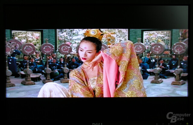

gute und flüssige Darstellung bei der Filmwiedergabe
Bei den Reflexionen auf dem Bild handelt es sich nicht
um ein Backlight-Bleeding des Bildschirms!
Da der HD-Trailer erwartungsgemäß auf einem Full-HD-fähigen Gerät gut aussieht, steht nun auch noch ein Blick auf geringer aufgelöstes Material an, das zudem von einem DVD-Player per S-Video-Verbindung zugespielt wird. Herbei gibt sich der Dell UltraSharp 2408WFP auch keine Blöße und stellt das Bild in kräftigen Farben schlierenfrei und ohne Ruckler dar. Durch das Quellmaterial bedingt, fallen auf dem hochauflösenden Bildschirm bei normaler PC-Monitordistanz Artefakte auf, die bei größerem Abstand jedoch nicht mehr stören. Eine qualitativ beschränkte Quelle – und das ist die DVD ohne Upscaler auf einem Full-HD-Panel – kann eben nicht viel besser gemacht werden, als sie ist.
House of the flying Daggers per S-Video-Zuspieler
