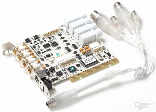

ESI Juli
ESI Juli
Abhängig davon, kann es auch mal eine Soundkarte abseits des Mainstreams sein – oder eben der Onboardsound. Für die meisten alltäglichen Aufgaben – wobei das nicht abwertend verstanden werden soll – genügen etwa Modelle von Terratec völlig. Dies gilt vor allem dann, wenn auf höhere EAX-Versionen verzichtet werden kann. Alternativen zur X-Fi-Serie, die ebenfalls voll EAX-fähig sind, finden sich in Asus' Xonar-Serie oder Auzentechs X-Fi Prelude, die ebenfalls auf den Soundchip aus Creatives Labor setzt, aber eigene Treiber und andere Software mitbringt. Für Musiker und Musikliebhaber könnte gar eine ganz andere Klasse von Soundkarten in Frage kommen, die abseits der Gamer-Orientierung von Creative und Co. angesiedelt ist. Einige Schlagworte für eine Suche in diese Richtung sind etwa RME, ESI, M-Audio oder E-MU. Auch Soundkarten dieser Hersteller sind zu einem teilweise moderaten Preis zu haben und durch ihre (semi-)professionelle Ausrichtung wahrscheinlich viel besser für die Wiedergabe und auch Aufnahme von Ton geeignet.

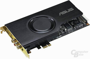

Asus Xonar HDAV 1.3 mit HDMI-Anschluss

Soundkarten mit HDMI-Ausgang gibt es ebenfalls bereits seit Mitte des Jahres, diese müssen aber mit der Grafikkarte verbunden werden (und besitzen zu diesem Zweck einen HDMI-Eingang). Hervor tut sich hierbei Asus' neue Xonar HDAV 1.3 [2], die den HDMI-1.3a-Anschluss aufweist. Die Soundkarte kann als wohl einzige Lösung die aktuellen HD-Tonformate als Bitstream ausgeben, scheitert aber an der Darstellungsqualität der Videos. Das Eingangssignal der Grafikkarten wird durch den Videoprozessor der Asus-Soundkarte nämlich nachbearbeitet.

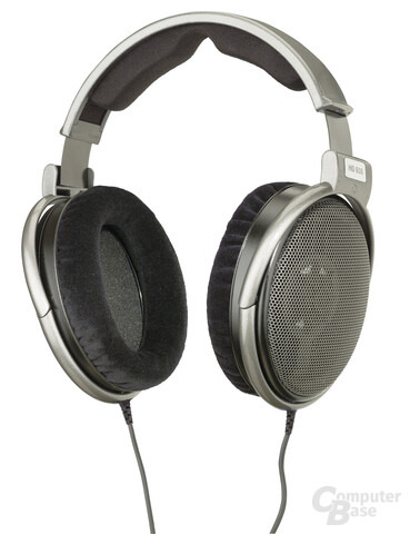

hochwertiger Kopfhörer
Kopfhörer bieten zudem den Vorteil, nur einen Hörer zu beschallen und damit selbst bei voller Lautstärke keinen Nachbarschaftsstreit los zu treten. Dies ist gleichzeitig jedoch auch ein Nachteil eines Kopfhörers: Mehrere Personen können so nicht akustisch unterhalten werden. Auch der Tragekomfort spielt bei dieser Art des Hörens eine Rolle – ein Kriterium, das bei Lautsprechern offensichtlich nicht vorhanden ist. Unpassend geformte Kopfhörer können nach einer gewissen Zeit drücken und zu schmerzenden Ohren führen. Auch die Materialwahl (vor allem der Ohrmuscheln) ist wichtig: Insbesondere Leder oder Kunstleder weisen Feuchtigkeit ab und bedingen so schwitzende Ohren. Darüber hinaus fehlt die körperliche Komponente der Akustik: Der Bass wird mit einem Kopfhörer niemals ein Schlag in die Magengrube sein. Gute Kopfhörer können deshalb zwar zweifellos tiefe Frequenzen wiedergeben, wer jedoch auch physische Einwirkungen erwartet, kommt so nicht auf seine Kosten.
Dennoch sollte man – insbesondere bei relativ niedrigem Preisrahmen – Kopfhörer in Erwägung ziehen. Ein Lautsprechersystem für 200 Euro mag effektvoll aufspielen können, für High-End reicht eine solche Investition aber bei weitem nicht. Anders bei Kopfhörern, auch wenn hier das Ende der Preisspirale ebenfalls ins Unermessliche steigen kann: Ein Kopfhörer im dreistelligen Euro-Bereich zählt schnell zur gehobenen Klasse und bietet gewiss mehr Dynamik, einen höheren Frequenzumfang und daher wohl auch mehr Freude bei der Wiedergabe als vergleichbar teure Lautsprechersysteme.
