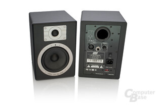

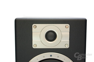

Die drei getesteten Nahfeldmonitorpaare von ESI sind im Grunde identisch aufgebaut. Stets kommt ein Zwei-Wege-System zum Einsatz, das auf einen 2,5-cm-Hochtontreiber setzt, der allerdings nicht modellübergreifend gleich ist. Darüber hinaus kommt ein Tiefmitteltontreiber zum Einsatz, der 10 cm (ESI nEar 04), 14 cm (05 eXperience) bzw. 20 cm (08 eXperience) im Durchmesser misst. Auch die Verstärkerleistung der einzelnen Monitore nimmt mit steigender Nummerierung ebenso zu wie das Gehäusevolumen. Einzig bei der Anschlussvielfalt halten sich die Unterschiede in Grenzen. Grundsätzlich können alle Nahfeldmonitore über zwei Mono-Klinkenstecker mit einem Zuspieler verbunden werden. Die beiden größeren Modelle ESI nEar 05 und ESI nEar 08 bieten zusätzlich symmetrische XLR-Eingänge.
Boxentürme im Vergleich mit einer Blu-ray-Disk

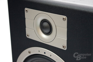

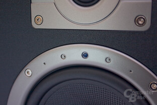

Das Gehäuse aller ESI-Lautsprecher ist optisch schlicht gehalten, weist aber keine Schwächen bei der Verarbeitung auf. Kennzeichnend sind das matt-schwarze Gehäuse sowie der silberne Ring um den Tiefmitteltöner eines jeden Nahfeldmonitors. Auch der Hochtöner wurde zentral mit einer silbernen Platte oder einem Trichter (ESI nEar 04) eingerahmt. Die einzige Fuge des Gehäuses umrandet die Frontpartie der Lautsprecher, sie verläuft überall gleichmäßig. Alle ESI-Nahfeldmonitore setzen auf ein Bass-Reflex-System, das die Dynamik vor allem im Tieftonbereich verbessern soll. Durch den rückwärtig ausgerichteten Bass-Reflex-Kanal sollte aber ein gewisser Abstand zur Wand eingehalten werden, damit das System noch sinnvoll atmen kann.

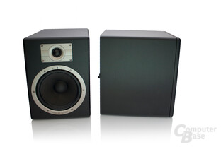

ESI nEar 08 frontal Hochtöner der ESI nEar 08 Imposante Ausmaße der ESI nEar 08 eXperience Rückseite ESI nEar 08 eXperience Anschlussterminal ESI nEar 08 eXperience
Anders als bei anderen PC-Lautsprechern verfügt jeder Nahfeldmonitor über eigene Endstufen. Eine Ausnahme bilden hier lediglich die kleinen ESI nEar 04, bei denen die Verstärkerelektronik sowie sämtliche Eingänge in einem der Lautsprecher untergebracht wurden. Dieser wird über übliche Lautsprecherkabel mit dem zweiten Monitor verbunden, welcher lediglich Klemmanschlüsse aufweist. Die Lautstärkeregelung dieser Lautsprecher erfolgt gemeinsam und über einen Drehregler an der Vorderseite des linken Monitors, der auch alle Anschlüsse aufweist.

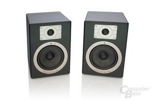

ESI nEar 05 Experience ESI nEar 05 von vorne und von hinten Detailverarbeitung der Nahfeldmonitore (ESI nEar 05) Status-LED an der Vorderseite
ESI nEar 04 Rückseite der ESI nEar 04
ESI nEar 05 eXperience und ESI nEar 08 eXperience besitzen getrennte Verstärkerelektronik in jedem der Lautsprecher und müssen damit auch jeweils mit einer Stromquelle sowie mit dem Audiosignal verbunden werden. Bei diesen Modellen erfolgt die Lautstärkeregelung getrennt für jeden Kanal. Der entsprechende Drehregler ist dabei – leider – auf der Rückseite der Nahfeldmonitore angebracht. Beim ESI nEar 08 eXperience können darüber hinaus die untere Grenzfrequenz sowie der Hochtonbereich angepasst werden. Ersteres ist vor allem dann sinnvoll, wenn die grundtonstarken Lautsprecher (untere Grenzfrequenz: 40 Hz) zusammen mit einem Subwoofer eingesetzt werden sollen und sich die Komponenten nicht in Teilen des Bassbereichs gegenseitig überlagern sollen. Mit der Hochtoneinstellung kann die Höhendarstellung leicht angehoben oder abgesenkt werden, was insbesondere bei der Anpassung an die Raumakustik sinnvoll ist.

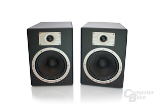

Die Musikwiedergabe sollte ein Steckenpferd der Nahfeldmonitore sein, da sie häufig genau für diesen Zweck konstruiert werden. Allein der Blick über das überschaubare Feld der Testprobanden zeigt aber, dass hier wohl kaum mit gleichwertigen Ergebnissen gerechnet werden kann, unterscheiden sich die ESI-Lautsprecher doch allein schon in ihrer Größe und Chassis-Bestückung beträchtlich. Aus Gründen der Einfachheit sollen daher die ESI nEar 08 eXperience als Einstieg in die Beschreibung der Klangeindrücke dienen. Sie bilden damit den Anker, um mit einem weiteren Blick die Charakteristiken der kleineren Nahfeldmonitore erfassen zu können.
Tatsächlich fällt es nicht schwer, einen ersten Eindruck der ESI nEar 08 eXperience festzuhalten: Die beiden Nahfeldmonitore spielen sehr kraftvoll und grundtonstark auf, erfassen aber auch bei der Höhendarstellung sehr viele Details und eine Präsenz, die oft haarscharf am nervigen Eindruck vorbei schrammt. Glücklicherweise kann man die Wiedergabecharakteristik mit einem Höhenregler etwas beeinflussen und die Präsenz im Hochtonbereich zügeln. Ist das einmal geschehen, offenbart das ESI-Paar sehr gute Allround-Qualitäten. Vor allem der straffe und dabei durchaus tiefe Bass lässt Freude auch bei Subwoofer-verwöhnten Hörern aufkommen. Tatsächlich dürfte man einen dedizierten Tieftonexperten nicht vermissen, sofern man nicht gerade sehr potente Heimkinoexperten sein Eigen nennt und auf Tiefbassmassagen steht. In puncto Pegel und Tiefgang stecken die ESI nEar 08 eXperience jedenfalls den überwiegenden Teil jeglicher PC-Systeme sowie überhaupt jegliche Art physisch kleinerer Lautsprecher in den Sack: Ein solches Paar sieht nicht nur sehr groß aus, es klingt auch so.
Allerdings leider nicht mehr im Mitteltonbereich. Im Vergleich mit dem strukturierten und dynamischen Bass wirkt die Wiedergabe hier etwas mau. Zum Verständnis: Es wird immer noch hörbar mehr Auflösung und Authentizität geboten als etwa bei den deutlich kleineren, zuletzt aber sehr gut getesteten Nubert Kompaktlautsprechern nuBox 311 [2] oder als beim in gleicher Weise unterlegenen Edifier S2000 [3]. Man erhofft sich aber mehr von den ESI nEar 08 eXperience. Mit Blick auf den fairen Preis von etwa 350 Euro ist die Leistung hingegen wieder sehr gut, insbesondere im klanglichen Vergleich mit den nur minder günstigeren, aber passiven Nubert-Lautsprechern, dem besagten Edifier-Set oder aber dem Teufel Concept E 400, das in der gleichen Preisklasse fischt, sich allerdings im Konstruktionsprinzip und der Eigenheit als Mehrkanalsystem deutlich von den Nahfeldmonitoren unterscheidet.
Die bereits deutlich kleineren ESI nEar 05 eXperience sind hinsichtlich ihres Volumens und der Treiberbestückung gut mit den Nubert nuBox 311 sowie dem Edifier S2000 vergleichbar und das schlägt sich auch beim Hören nieder. Im Vergleich mit den gut doppelt so großen ESI nEar 08 eXperience zeigt sich ein hörbar schwächerer – aber nicht schwacher – Bass- und Grundtonbereich sowie ein gedeckterer Hochton. Letzterer ist vielleicht schon eine Ecke zu gedeckt, denn auch wenn die 05er ESI-Lautsprecher insgesamt sehr linear klingen, könnte etwas mehr Leben im Hochtonbereich nicht schaden. Bei den ESI nEar 05 eXperience ist leider auch keine Korrektur der hochfrequenten Wiedergabe über einen Drehregler möglich, sodass gegebenenfalls über den PC oder einen anderen Zuspieler Hand angelegt werden muss.
Verglichen mit Kompaktlautsprechern gleicher Größe müssen sich die ESI-Nahfeldmonitore nicht verstecken. Sie bauen eine glaubhafte Bühne auf – zumindest in der Breite – und klingen insgesamt sehr homogen. Die Tiefe der Abbildung könnte jedoch stärker gestaffelt sein und auch die physikalischen Grenzen der Konstruktion sind immer dann herauszuhören, wenn vermehrt tieftonale Anteile wiedergegeben werden sollen. Der Bass der Boxen genügt nicht bis in die Untiefen des Frequenzkellers hinab und besitzt auch weniger Struktur als etwa bei einem guten Subwoofer oder den größeren Artverwandten, den ESI nEar 08 eXperience. Für die reine Musikwiedergabe sind die Nahfeldmonitore aber durchaus geeignet und wer nur günstige PC-Systeme aus dem Badewannen-Club (zu viel Bass, zu wenig Mitten, spitze Höhen) kennt, wird auch von den ESI nEar 05 eXperience bekehrt werden können.
