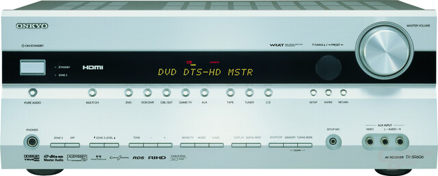

In der Regel werden alle getesteten Lautsprecher an eine Creative X-Fi Platinum angeschlossen. In diesem Fall ist das natürlich nicht möglich, da die beiden Nubert-Lautsprecher nicht über einen integrierten Verstärker verfügen. Stattdessen wird ein Stereo-Klinken-Ausgang der Soundkarte mit einem Stereo-Cinch-Eingang des verwendeten Verstärkers – einem Onkyo TX-SR 606 – verbunden. Die zwei nuBoxen werden ihrerseits mit dem AV-Receiver verdrahtet und fertig ist das Paket. Für tiefergehende Informationen über die Möglichkeiten, einen PC mit einem Receiver zu verbinden, kann unser Artikel „Was gehört zum guten Ton?“ [3] herangezogen werden.
Onkyo TX-SR 606
Onkyo TX-SR 606
Als Betriebssystem kommt Windows Vista zum Einsatz. Aufgrund der höheren Stabilität werden Youp-Pax-Treiber für die Soundkarte verwendet. Als Abspielsoftware wird auf PowerDVD 7 sowie den Windows Media Player zurückgegriffen. Equalizer-Einstellungen oder Upmix-Modi werden gänzlich deaktiviert, so nicht anders beschrieben! Als alternativer Zuspieler zum PC wird der Blu-ray-Player Samsung BDP-1400 genutzt, der per HDMI-Kabel mit dem Onkyo-Receiver verbunden wird. Über die Audyssey-Einmessautomatik des AV-Receivers wird auch eine Kalibrierung auf den Hörplatz vorgenommen, die ebenfalls zur klanglichen Beurteilung herangezogen wird.
