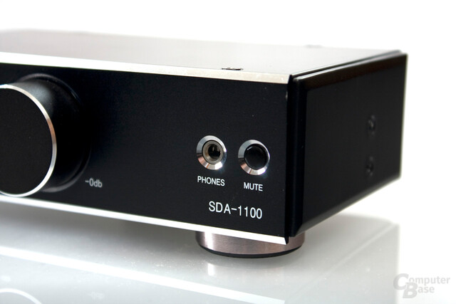

Die große Besonderheit des Kama BayAMP Kro wurde bereits beschrieben und liegt in der Möglichkeit begründet, den Digitalverstärker auch in ein PC-Gehäuse einbauen zu können. Interessant ist hingegen eine andere Eigenheit des Verstärkers, die auch in der beiliegenden Installationsanleitung erwähnt wird. Demnach ist es abhängig von den eingesetzten Lautsprechern nicht immer möglich, die Lautstärke komplett über den Drehregler herunterzuregeln. Diese Eigenschaft ist allerdings verschmerzbar, da Scythe zu diesem Zweck auch eine Stumm-Taste an der Vorderseite angebracht hat, die ihren Dienst immer verrichten können soll.
Stumm-Taste und Kopfhörerausgang am Verstärker
In Kombination mit den KroCraft Speakern konnte die Lautstärke darüber hinaus auch stets mit dem Drehregler komplett heruntergeregelt werden, sodass dieser Eigenschaft des Kama BayAMP Kro im Speziellen wie im Allgemeinen nicht zu viel beigemessen werden sollte.
