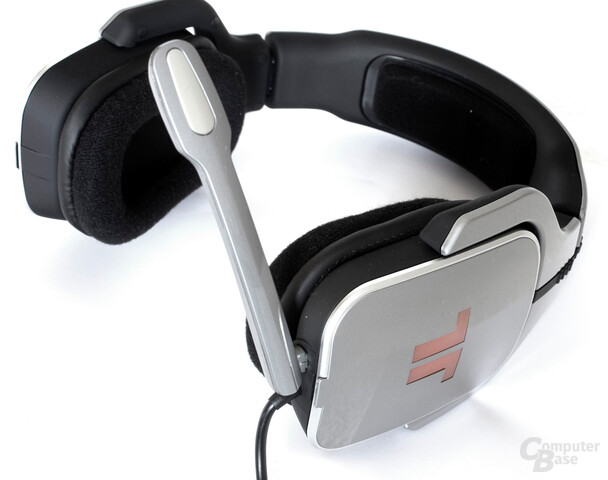

Tritton AX Pro
Das Tritton AX Pro ist als solches hierzulande (noch?) nicht wirklich zu bekommen. Es wäre aber wohl das teuerste Headset im dritten Teil unserer Artikelserie. Das hat auch gute Gründe. Anders als andere Headsets kann es nicht nur via manigfaltiger Miniklinkenkabel mit dem PC oder einer Konsole verbunden werden. Es steht über eine beigelegte Decoderstation auch ein vollständig digitaler Anschlussweg zur Verfügung. Zudem bietet das zusätzliche Kästchen auch Mehrkanalausgänge, um nicht nur das Headset, sondern auch weitere Mehrkanalgeräte wie ein Lautsprechersystem gleichzeitig mit dem Zuspieler zu verbinden.
Auf Seiten des Kopfhörers wird ebenfalls viel geboten, zumindest massetechnisch. Das Headset selbst fällt nämlich recht ausladend aus, was vor allem an den großformatigen Ohrmuscheln sowie dem dicken Kopfbügel liegt. Das sorgt – abermals – für einen soliden haptischen Eindruck. Die Ohrmuscheln sind dabei fast rechteckig geformt und umschließen das gesamte Ohr. Die Polster sind sauber ausgeführt, können allerdings leicht unregelmäßige Abstände zu den Ohrmuscheln aufweisen. Das liegt daran, dass sich die Polsterung abnehmen und austauschen lässt. Sie ist damit prinzipbedingt nicht fest mit dem Headset verbunden.
Ebenfalls nicht fest mit dem Kopfhörer ist das Mikrofon verbunden. Es lässt sich an der Unterseite der linken Ohrmuschel einstecken und in derselben Öffnung auch drehen. Das ist auch bitter notwendig, weil der Mikrofonarm selbst unbeweglich ist, was ein deutlicher Nachteil gegenüber der Konkurrenz ist. Ebenfalls an der linken Ohrmuschel befindet sich das fest verdrahtete Kabel des Headsets.
Etwas eigenartig mutet die Gesamtkonstruktion des Headsets an. Die Ohrmuscheln sind nur minimal schräg eingesetzt und bilden mit dem Kopfpolster ein relativ steifes „U“. Die sich gegenüberliegenden Ohrmuscheln liegen quasi parallel, was kaum Spielraum lässt, sie beim Aufsetzen auseinander zu drücken. Mehr noch: Soll das Headset auf einen eher schmalen Kopf gesetzt werden, könnte es gar an Anpressdruck fehlen, während der stark zunehmende Widerstand bei größeren Kopfformen unangenehm wirken kann. Der Kopfbügel selbst ist nämlich relativ steif und wirkt daher deutlich auf die Ohren und den seitlichen Kopf ein, wenn man das Tritton-Headset aufsetzt. Das geht variabler und komfortabler.
Wirklich erschreckend ist die Konzeption der Kabelei, die mit dem Tritton AX Pro verbunden ist. Wird das Headset digital mit einem Zuspieler verbunden, so benötigen sowohl das Headset selbst als auch die zusätzliche Decoderbox eine eigene Energieversorgung in Form eines Stromadapters. Für diesen Zweck liegen zwei dieser Adapter bei, eine USB-Lösung ist nicht vorgesehen. Selbst bei analoger Anschlussweise muss das Tritton-Headset mit einer Steckdose verbunden werden. Unrühmlicher Weise drängt sich dabei die Vermutung auf, dies sei vor allem aufgrund der Beleuchtung des Tritton-Logos in den Ohrmuscheln notwendig. Selbst wenn dem nicht so ist, muss man sich fragen, weshalb ein extra Netzteil notwendig ist. Einige – leider nicht alle – Konkurrenten schaffen es ohne. Zwei Netzteile sind definitiv zu viel!

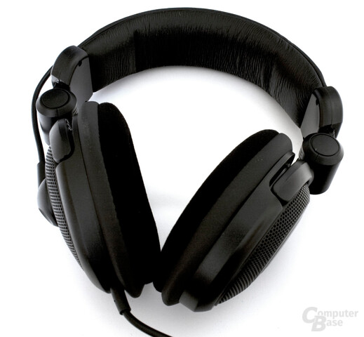

Roccat Kave Solid 5.1
Das Roccat Kave Solid 5.1 besitzt sehr große Ohrmuscheln, die für sich genommen kreisrund sind. Die Aussparung für die Ohren ist allerdings oval, weshalb links und rechts vom Außenohr mehr Polsterung aufliegt als über- und unterhalb des Hörorgangs. Der Anpressdruck des Headsets ist dabei relativ hoch, was aber gerade noch gut auf eine große Fläche verteilt wird. Brillenträger dürfte die ausladende und straffe Polsterung allerdings stören und auch auf lange Sicht hin könnte der Tragekomfort höher sein. Dies liegt vor allem auch am hohen Gewicht des Headsets, das mit über 400 Gramm schwer auf dem Haupt liegt. Dadurch kann es auch passieren, dass das Headset leicht verrutscht.
Saitek Cyborg 5.1

Tritton AX Pro
Das Tritton AX Pro hinterlässt einen geteilten Eindruck beim Tragen. Die eingangs kritisierten, sehr rechteckig wirkenden Ohrmuscheln stören nicht ganz so, wie vermutet. Das ist zwar kein Plus, aber in Kombination mit einem noch guten Anpressdruck und einer weichen Kopfpolsterung ergibt sich ein zufriedenstellender Eindruck beim Tragen. Der wird allerdings durch das eigenartige Mikrofon wieder zunichte gemacht. Dieses ist vollkommen starr und hängt im rechten Winkel zum Kopfbügel am unteren Ende der linken Ohrmuschel. Dort lässt es sich um die Achse des Klinkenanschlusses, in dem es steckt, drehen. Es ist nicht in der Höhe, Länge oder Form verstellbar und wirkt daher wie ein Fremdkörper vor dem Gesicht. Besser geht es quasi immer.

Das Roccat Kave Solid 5.1 fällt direkt beim Aufsetzen durch eine gute Dämpfung der Außengeräusche auf. Dies ist im eigentlichen Sinne keine Klangeigenschaft, trägt aber doch dazu bei, dass der akustische Eindruck verbessert wird. Leider fällt so aber auch direkt auf, dass das Headset ein leises aber deutlich wahrnehmbares Grundrauschen aufweist. Dieses Grundrauschen ist dabei relativ spitz und fällt so stärker auf als dies aufgrund des Pegels notwendig wäre. Beim Hören von Musik, Filmen oder Spielen tritt das Grundrauschen dann in den Hintergrund, fixiert man sich aber darauf, ist es noch heraus zu hören. Das ist vor allem auch deshalb schade, weil sich das Roccat Kave Solid 5.1 sonst kaum Tadel einhandelt. Die Abstimmung ist über alle Frequenzbereiche homogen, wenngleich die Wiedergabe relativ mittenbetont ist. Das Headset driftet damit im Hochtonbereich nicht ins Nervige ab, kann am unteren Ende der Frequenzskala aber auch nicht mit ultra tiefen Bässen punkten. Diese bleiben lediglich sauber, könnten aber mehr Knackigkeit und Struktur vertragen. Angesichts des Preises ist das aber noch verschmerzbar.
Der Surroundeindruck des Roccat Kave Solid 5.1 ist nur mäßig. Es wird gegenüber reinem Stereoton mehr geboten, ob das dann aber wirklich 5.1-Sound ist, darf man bezweifeln. Dafür lassen sich die virtuellen fünf Kanäle zu leicht dort orten, wo sie idealerweise nicht stehen. Die Rears befinden sich vornehmlich seitlich – etwas nach hinten versetzt – neben den Ohren. Die imaginären Front-Lautsprecher befinden sich zwar tatsächlich vor einem, der Center entsteht allerdings mitten im Kopf. Es ergibt sich damit insgesamt eine Art Raumverteilung, die man gut finden kann – ein Mehrkanalsystem ist dem aber überlegen.
Gut schneidet das Mikrofon des Roccat Kave Solid 5.1 ab. Es arbeitet sehr rauscharm und erlaubt eine authentische Aufzeichnung der eigenen Stimme.
Tritton AX Pro
Das Tritton AX Pro besitzt einige interessante Ansätze bei der Konnektivität. Es kann sowohl digital über einen optischen SPDIF-Anschluss als auch analog mit dem PC verbunden werden. Digital können dabei auch Dolby-Digital-Signale an die externe Decoder-Box übermittelt werden. DTS-Streams können allerdings nicht durchgeschliffen werden. Der kleine Kasten erlaubt es zudem, Stereosignale mittels Dolby Prologic auf alle sechs Kanäle hochzurechnen. In unserem Test haben wir all diese Funktionen überprüft. Dabei kann ein durchaus positives Fazit gezogen werden, betrachtet man allein die Funktionen, die das Headset bietet. Das Decodieren eines AC3-Bitstreams (Dolby Digital) funktionierte tadellos. Es ergab sich hierbei ein den Möglichkeiten des Headsets entsprechender Surroundeindruck, der im Folgenden auch noch genauer beschrieben wird. Was allerdings fehlt, sind DTS-Fähigkeiten. Schließt man das Headset an eine DTS- und DD-fähige Soundkarte an, so ist es oft praktischer, den Decoder der Soundkarte zu bemühen. Bei der Wiedergabe von DTS-Bitstreams – die ebenso wie Dolby Digital bei vielen Filmen zur Auswahl stehen – passiert mit dem Tritton-Headset nämlich gar nichts.
Auch die Upmix-Funktion mittels Dolby Prologic funktioniert zwar gut, hört sich aber – abgesehen von der hinzugewonnenen Räumlichkeit – nicht unbedingt besser an. So wirkt die Bühne zerrissen und eigenartig im Raum platziert und die gesamte Wiedergabe ist halliger. Details im Hochtonbereich gehen verloren. Das wird ein Stück weit durch das sich ergebende Mitten-Drin-Gefühl kompensiert, stellt Liebhaber von Musik aber nicht zufrieden. In Filmen und Spielen sollte stattdessen, sofern möglich, immer direkt auf eine Mehrkanalquelle zugegriffen werden.
Was bleibt ist die Anschlussweise über die analoge Steckverbindung. Hier leistet sich das Tritton-Headset keine gravierenden Unzulänglichkeiten. Bei der Wiedergabe stellt sich aber kein überschwenglicher Freudeneindruck ein. So besitzt das Tritton AX Pro einen recht gedeckten Klangcharakter. Die Detailarbeit könnte besser sein und der Bass mehr Struktur vertragen. Die Homogenität ist aber weitgehend gut. Der Surroundeindruck des Headsets ist – unabhängig von der gewählten Art der Zuspielung – nur mittelmäßig. Gefühlt sitzen die Rearspeaker direkt hinter den Ohren während die Fronts virtuell vor dem Kopf entstehen. Mit Rundumklang hat das natürlich wenig zu tun, mehr als ein reiner Stereoeindruck ergibt sich allerdings. Gemessen an den Möglichkeiten, die das Tritton-Headset hätte, werden auch auf klanglicher Seite keine Blumentöpfe gewonnen.

Tritton AX Pro
Dolby Digital 5.1
  • umfangreichste Ausstattung im Testfeld
  • Decoderbox für Dolby Digital und -ProLogic
  • abnehmbares Mikrofon
  • bis zu zwei Stromverbindungen notwendig
  • kein integrierter DTS-Decoder
  • Surroundeindruck nur mittelmäßig
  • Mikrofon ist starr
nur über Import
Fazit: Das Tritton AX Pro verfolgt interessante Ansätze, verfehlt dabei aber grundlegende Anforderungen etwa an den Tragekomfort. Trotz des einmaligen digitalen Eingangs ist die Konkurrenz vorzuziehen.
