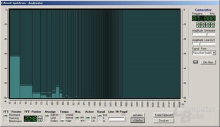

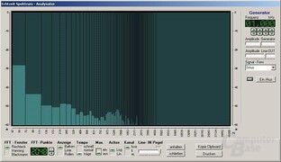

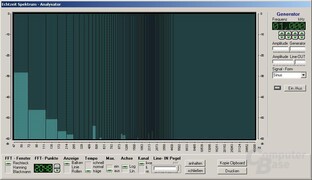

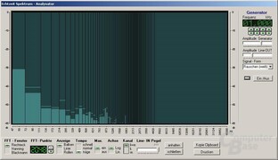

Zur Prüfung der Signalqualität, sprich der Suche nach Unregelmässigkeiten und/oder Restwelligkeiten durch schlechte Siebung, kam ein etwas angegrautes Oszilloskop zum Einsatz, welches aber nach wie vor ordentlich seinen Dienst verrichtet.
Die Geräuschpegelmessung haben wir mittels eines empfindlichen Mikrophons samt Vorverstärker sowie der Sharewareversion der Messoftware "Hobbybox V4.0" von Gerald Matz durchgeführt. An dieser Stelle müssen wir zu unserem Bedauern darauf hinweisen, daß das verwendete Mikro nicht kalibriert ist, da dementsprechende Geräte exorbitant teuer sind und so den Rahmen des Reviews gesprengt hätten. Auch ist die Leitung vom Micro zum Vorverstärker aufgrund der hohen Empfindlichkeit mit etwa 10 cm sehr kurz, und trotz umfangreicher Abschirmung streute immer noch ein gewissen Maß an 50 Hz Netzbrummen ein, daß daher in den Diagrammen nicht berücksichtigt werden darf. Dieses hat seinen Ursprung offensichtlich in der verwendeten Soundkarte, da auch der Audio Analyzer [4] diese Störung darstellt. Dazu eine Spektralanalyse in (soweit möglich) lautloser Umgebung mit um 5 dB erhöhtem Pegel, sowie der Frequenzgang der Soundkarte mit per Kabel verbundenem Ein-/Ausgang (ohne Micro).
Grundpegel
Grundpegel
Audio Analyzer
Audio Analyzer

Geräuschpegel
Wie eingangs schon erwähnt, verfügen wir nicht über ein kalibriertes Mikrophon, weshalb wir keine Aussagen zum absoluten Pegel machen können. Aber da alle Messungen unter identischen Bedingungen stattfanden, ist der Unterschied zwischen den Messungen in dB korrekt.
So beträgt der Unterschied zwischen der leisesten Messung (dem Sirtec im kalten Zustand) und der lautesten (dem Enermax im warmen Zustand mit Regler auf Maximum) immerhin 24 dB !
Daher haben wir die leiseste Messung auf 0 dB festgelegt und alle anderen mit der Differenz in dB angegeben. Das Enermax wurde je einmal auf minimal und auf maximal gemessen (Reglerposition des manuell regelbaren Lüfters).
