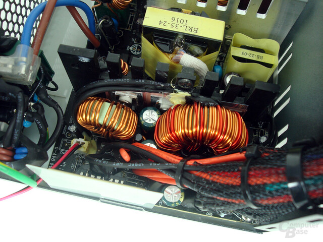

Insgesamt kann man den Innenraum als ordentlich bezeichnen, wenngleich relativ häufig auf Klebstoff als Fixierungsmöglichkeit vertraut wurde. Als Basis dient eine in dieser Preisklasse übliche Hartpapierplatine, teurere Netzteile setzen hingegen oft auf hochwertigere Glasfaserplatinen.
Cougar A400 – Überblick innen

Weiter geht es mit der üblichen HEC-/Compucase-Konstruktion: Zwei Spulen machen es sich über zwei X-Kondensatoren gemütlich. Die Spulen dienen erneut zur Filterung der elektromagnetischen Interferenzen (EMV) und wurden unter anderem zur Prävention vor Störgeräuschen, die durch Schwingungen bei einer Ausdehnung des Kupfers durch Wärme entstehen können, mit einigen Kabelbindern fixiert – eine preiswerte aber gar nicht so untypische Möglichkeit.
