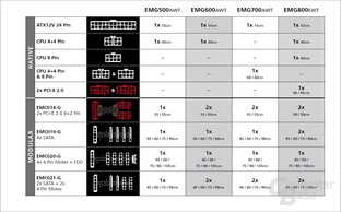

In Sachen Kabelanzahl und -länge lässt das Modu87+ 600W keinen Grund zur Kritik. Es sind vier 6+2-Pin-PCIe-Kabel mit einer Länge von 55 cm vorhanden. Insgesamt stehen acht SATA- und acht Molex-Stecker zur Verfügung, wovon der jeweils am weitesten entfernte Stecker einen Abstand von 90 cm zum Netzteil hat.
Enermax Modu87 – Kabellängen
