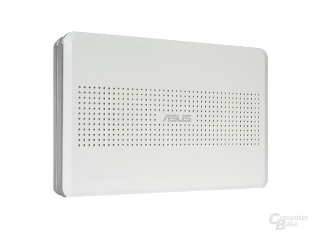

Verarbeitung
Der WL-700gE ist in der von Asus gewohnten Qualität gefertigt. Die Teile sind passgenau verarbeitet und haben keine hervorstehenden oder scharfen Kanten. Auch wenn viele Komponenten aus Plastik gegossen sind, macht der Router einen stabilen Eindruck. Wird der Router hochkant im Standfuß aufgestellt, steht er fest und stabil. Die interne Festplatte sitzt in einem Metallrahmen über der Platine. Die Temperatur der Festplatte lässt sich nicht auslesen. Während des Betriebes wird das Gehäuse handwarm, wobei Löcher im Deckel dafür sorgen, dass die HDD Wärmeenergie an die Umgebung abgeben kann.
Sobald das Gerät eingeschaltet wird, erscheinen die Statusanzeigen auf der Vorderseite im freundlichen "Blau macht glücklich"-Design, während der Powerschalter mit einer gelben LED hinterlegt ist. Wer als Heimanwender empfindlich auf Geräusche und Lichtimpulse während des Schlafes reagiert, der sollte den WL-700gE in einem anderen Raum aufstellen oder das Gerät während der Nachtruhe ausschalten. Die Festplattenzugriffe können ebenso störend sein wie die hell leuchtenden und jeden Datenstrom protokollierenden Anzeigen auf der Vorderseite.

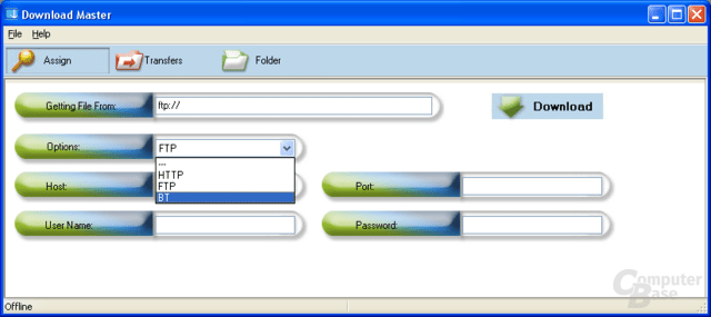

Download Manager
Ein wichtiger Bestandteil des Softwarepaketes ist der „Download Manager“. Er ermöglicht das Herunterladen von Dateien, ohne dass ein PC im Netzwerk eingeschaltet ist. Einmal über den Download Master gestartet, führt der WL-700gE die Downloads zu Ende. Selbst BitTorrent-Dateien lassen sich so auf der eingebauten Festplatte des Gerätes speichern. Dieses Feature dürfte der interessanteste Teil für viele unserer Leser sein, weshalb wir ihm etwas mehr Aufmerksamkeit schenken.
Die Integration des Download Managers in den Standard-Webbrowser ist Asus gelungen und denkbar einfach umgesetzt. Im Internet Explorer findet sich nach einem Rechtsklick auf einen Downloadlink eine neue Option für den Download über den Router im Kontextmenü, mit der man dann entweder nur eine bestimmte Datei herunterladen kann, oder eine vordefinierte Gruppe von Dateitypen. So kann man zum Beispiel alle Bilder einer Internetseite in einem Rutsch auf die Festplatte des Routers verbannen. In Firefox bindet sich der Asus-Download-Manager in den Downloadassistenten ein. Natürlich können auch manuell Dateien mittels Weboberfläche hinzugefügt werden. Als Protokolle hierfür stehen FTP, HTTP und Torrent zur Verfügung. Der Download Manager wird als eigenständiges Programm installiert und ist auch über das Webinterface zu bedienen.
Wie nicht anders zu erwarten war, ist der BitTorrent Client sehr spartanisch ausgerüstet. So kann man weder die Downloadgeschwindigkeit noch den Upload begrenzen. Es wird immer die gesamte zur Verfügung stehende Bandbreite genutzt. Auch hat die Software Schwierigkeiten mit Trackern, bei denen man sich anmelden muss und eine ID mit übertragen wird. Ein bestimmtes System ist dabei nicht zu erkennen. Zu unserem Leidwesen mussten wir die Software einige Male neu installieren, bzw. reparieren. Aus unerklärlichen Gründen kamen immer wieder Fehlermeldungen wenn man einen Downloadauftrag abgeschickt hatte. Hier ist sicherlich ein Ansatz zum Nachbessern seitens des Herstellers von Nöten.
