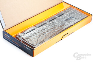

Plastikschutz kann als Abdeckung genutzt werden

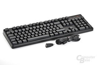

Lieferumfang mit separatem Kabel und PS/2-Adapter

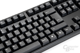

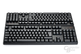

Deutsches Tastaturlayout mit und ohne Beschriftung
Ungewohnter Blick auf unbeschrifteten Nummernblock

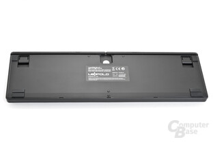

Rückseite mit ausklappbaren Stehfüßen

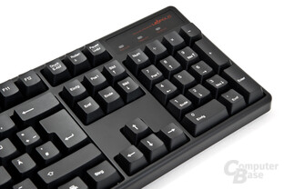

Trotz des vermittelten Minimalismus' verzichtet die Leopold nicht auf das obligate Status-LED-Trio für Caps-Lock und Co. am rechten, oberen Tastaturrand. Die blauen Dioden sind sehr hell, strahlen jedoch vorrangig senkrecht nach oben ab, sodass der Nutzer im typischen Winkel arbeitend nicht von der Illumination belästigt wird.

Nummernblock und LED-Leiste

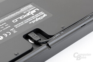

Eine funktionelle Besonderheit gönnt sich dann aber auch die puristische Leopold-Tastatur. Sie wartet nicht mit einer fixierten Verkabelung auf, sondern bindet das 180 Zentimeter lange USB-2.0-Kabel via standardisiertem Mini-USB-Stecker an. Da mechanische Tastaturen im Allgemeinen sehr langlebig sind, wird auf diese Art ein möglicherweise vorzeitiges, Kabelbruch-bedingtes Ableben der teuren Schreib-Peripherie unterbunden. Außerdem kann der Anwender die Kabelführung durch die an der Unterseite des Tastaturchassis vorhandenen Schächte variieren, um eine ideale Verlegung des Datenstranges auf dem Schreibtisch zu erzielen.

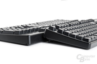

Anstellunterschied zwischen flacher und hoher Anstellung
Verkabelung via Steckverbindung

Bei flacher Aufstellung der Tastatur beträgt der Anstellwinkel des Tastenbettes knapp vier Grad. Dies dürfte für die meisten Anwender im Sinne einer bequemen Handhaltung ausreichen. Nur in seltenen Fällen ist eine Erhöhung des Anstellwinkels aus unserer Sicht sinnvoll. Mit Hilfe der beiden Klappfüße der Leopard ist eine Erhöhung auf gut neuneinhalb Grad möglich.
