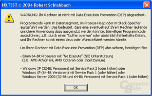

Im Server-Bereich und von Konkurrent AMD ist das XD (Execution Disable)-Bit bereits seit geraumer Zeit unter dem Namen NX (No Execution)-Bit bekannt. Im Zusammenspiel mit einem entsprechenden Betriebssystem soll es den Nutzer vor durch Buffer-Overflows verursachten Fehlern und auf ihnen aufsetzenden Viren und Würmern schützen. Bei mangelhafter Speicherverwaltung durch ein Programm kann es passieren, dass Programm-Code in für Daten reservierte Bereiche des Speichers gelangt und ungewollt ausgeführt wird. In der Regel führt dies lediglich zum Absturz des Programms.
NX-Bit
NX-Bit
Die Autoren vieler Würmer und Viren setzen jedoch an diesem Punkt an und überfluten den Speicher mit ihrem schadhaften Code. Einmal ausgeführt, ermöglicht er ihnen den Zugriff auf den Computer, löscht Daten oder ähnliches. Mit dem NX-Bit lassen sich nun die Daten-Bereiche markieren. Ein entsprechendes Betriebssystem (zum Beispiel Windows XP mit dem Service Pack 2) vorausgesetzt, kann der Code nun keinen Schaden mehr anrichten. Er kann zwar weiterhin in den Daten-Bereich gelangen, das Betriebssystem erkennt dies jedoch und beendet das entsprechende Programm bevor ein Schaden entsteht.
