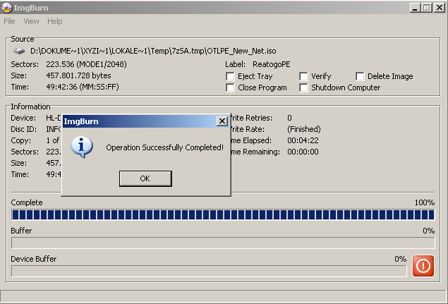

Man benötigt dafür einen zweiten Rechner mit Brenner und einen CD/DVD-Rohling.
OTLPE Network bitte von hier http://oldtimer.geekstogo.com/OTLPENet.exe herunterladen und als Administrator ausführen, die Abfrage
bestätigen, einen Rohling in den Brenner legen, warten, bis die Datei entpackt wurde
und OTLPE Network mit dem im OTLPENet.exe-Archiv befindlichen ImgBurn(oder einem anderen Programm) brennen.

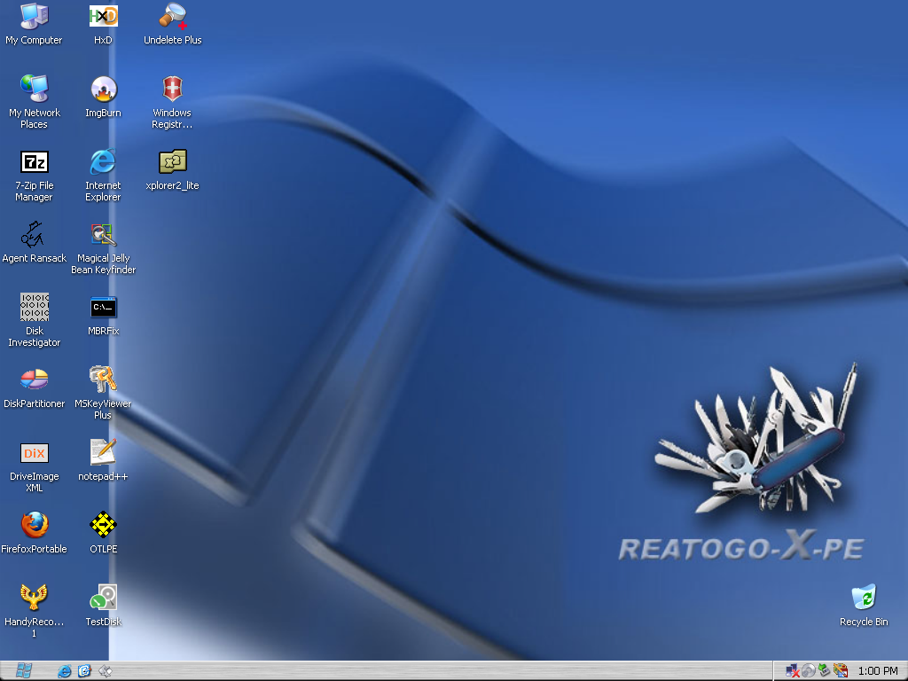

Nach dem Booten(das kann ein paar Minuten dauern) sollte folgender Desktop erscheinen:

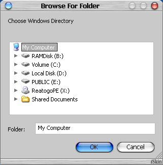

OTLPE ausführen, hier
den Windows-Ordner des infizierten Systems auswählen, also z.B. c:\windows, die folgenden Fragen bestätigen
und dann in diesem Fenster
