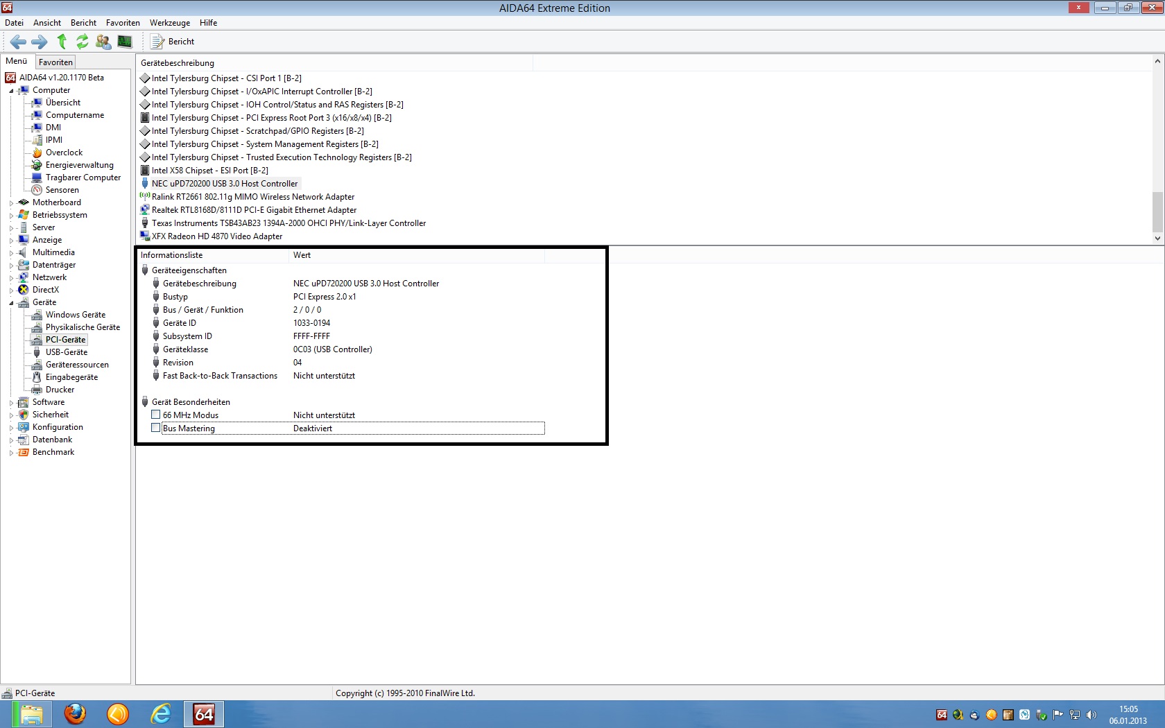

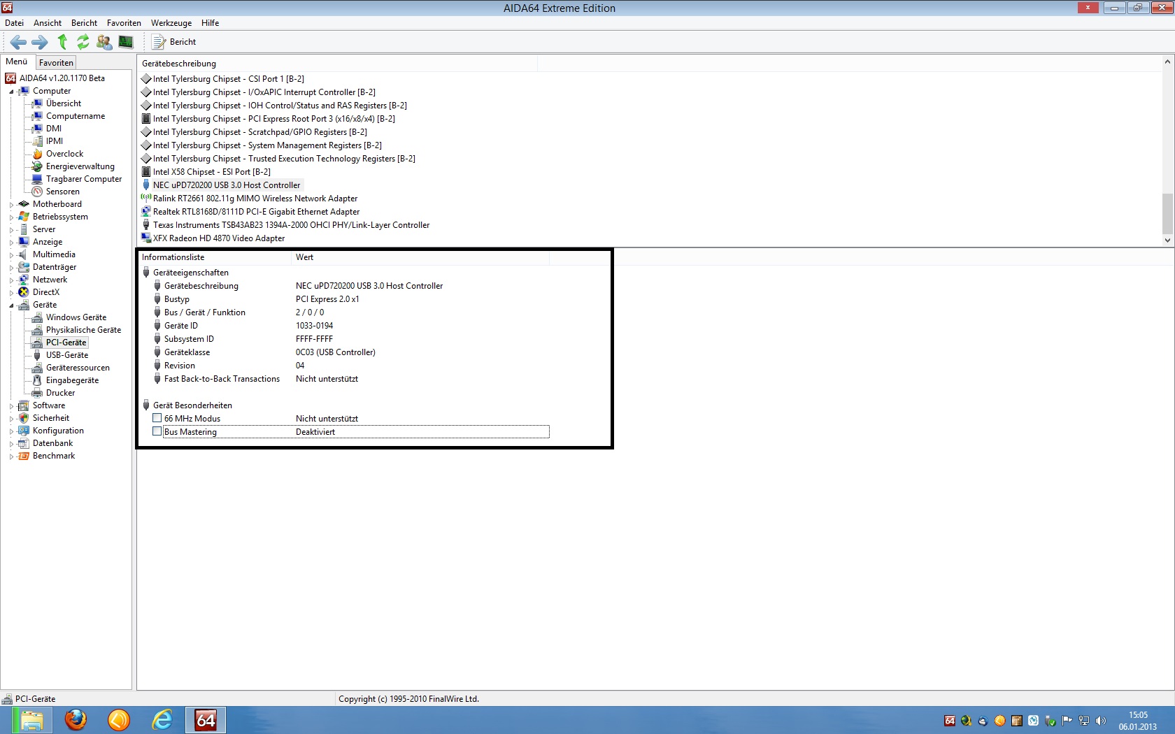

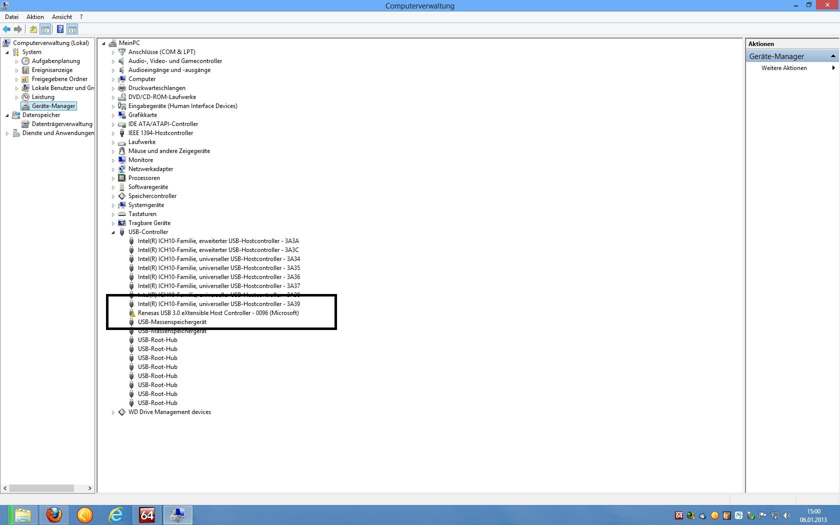

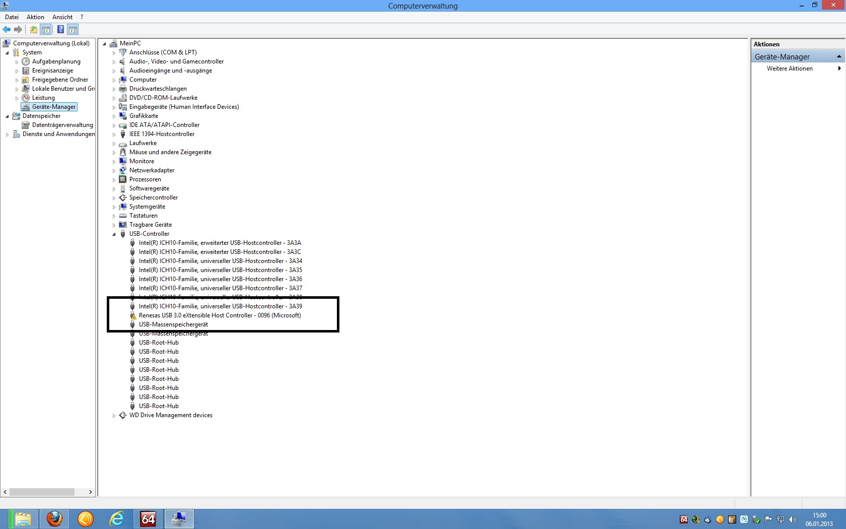

Ich hatte den gleichen Fehler auch, nach einiger Zeit akzeptiert Windows 8
den USB 3.0 Controller nicht mehr und es kommt auch zu diesem Ausrufezeichen.
Screenshot siehe hier :(
Anhang 314076
Peripheriegeräte:
USB3 Controller NEC uPD720200 USB 3.0 Host Controller
Anhang 314081
Es handelt sich jedoch um den uPD720200A und genau das ist der Grund, warum Windows 8 diesen genauso wie unter XP und Windows 7 nicht korrekt ansprechen kann.

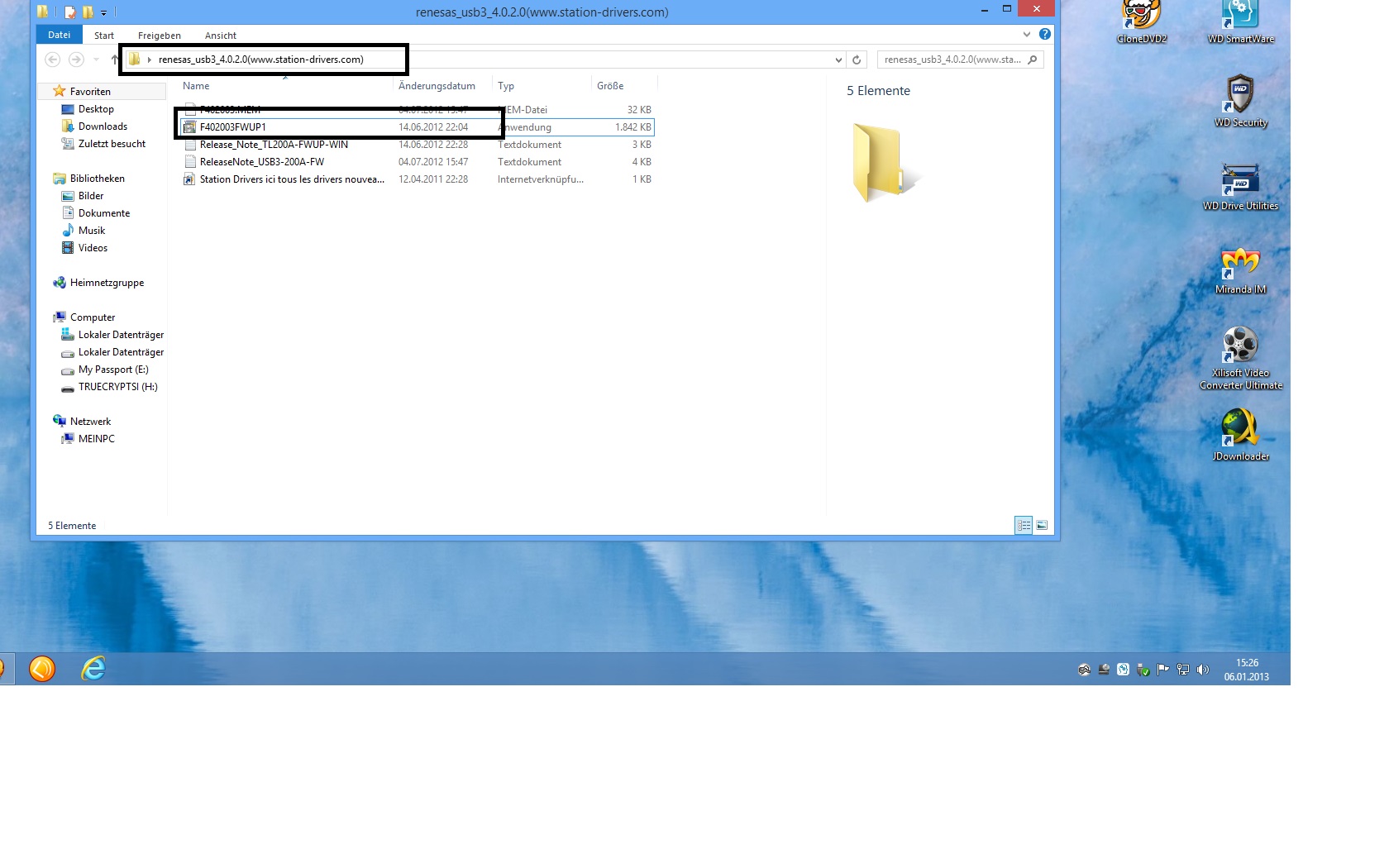

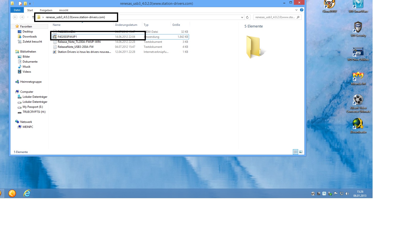

Ich habe mir daraufhin die Treiber
Firmware Version 4.0.2.0 pour uPD720200a (Windows 32 & 64bits)
unter http://station-drivers.com/page/renesas.htm gezogen.
Anhang 314084
entpacken & die F402003FWUP1.EXE ausführen.
Er patched die Firmeware F402003.MEM auf den uPD720200a
Jetzt neustarten und alles läuft.
http://www7.pic-upload.de/thumb/06.0...jus7ln63ep.jpg
http://www7.pic-upload.de/thumb/06.0...86uvadh91l.jpg
