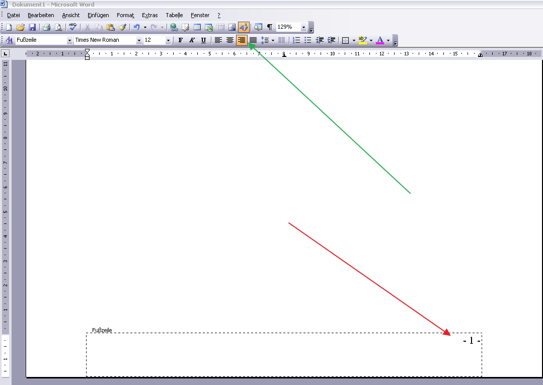

    AW: wie bei officexp seitenzahl verändern?
    bei mir geht es.
    Naja, einen Tabstopp setzt man auch nicht mit der Leertaste, sondern mit Format ---> Tapstopp. Jedenfalls bei Word 2003.
    ... oder per Maus. Draufklicken, gedrückt halten und verschieben.
    Siehst du das Lineal, wie im Bild was von moquai gepostet wurde oben?
