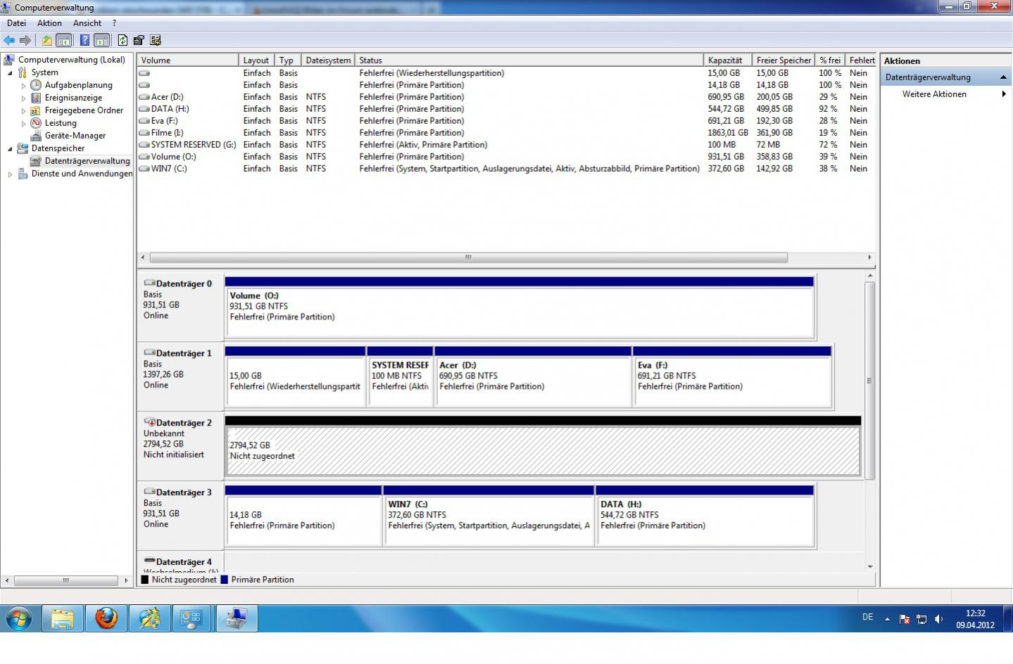

    Setze mir mal einen Screen von der Platte in deiner Windows Datenträgerverwaltung.

    AW: Partition verschwunden (WD 3TB)
    Hallo Fiona,
    danke für die Antwort. Im Anhang (hoffentlich) der gewünschte Screen.
    Gruß
    Thomas

    Das fängt ja gut an... hier nochmal der Versuch, den Screenshot einzubinden.

    Ergänzung vom 09.04.2012 12:41 Uhr: Ja, müssen so um die 2 TB bis 2,2 TB gewesen sein, als die Probleme anfingen. Aber das Betriebssystem ist Win7.
    wenn es der Datenträger 2 in deinem Screen ist: das Windows hat die Platte im Moment nicht als Laufwerk drinne (deswegen steht da auch (Nicht zugewiesen)).
    Versuch sie mal wieder einzubinden (geht dann per rechtsklick) und nen laufwerksbuchstaben zuzuweisen (ohne Formatieren)
    ja, ist #2, aber Laufwerksbuchstaben zuweisen wird nicht als Option angeboten. Nur Initialisieren, das will er bzw. schlägt es schon vor, sobald die Datenträgerverwaltung startet. Aber Initialisieren vergrößert wohl eher die Schwierigkeiten, oder?

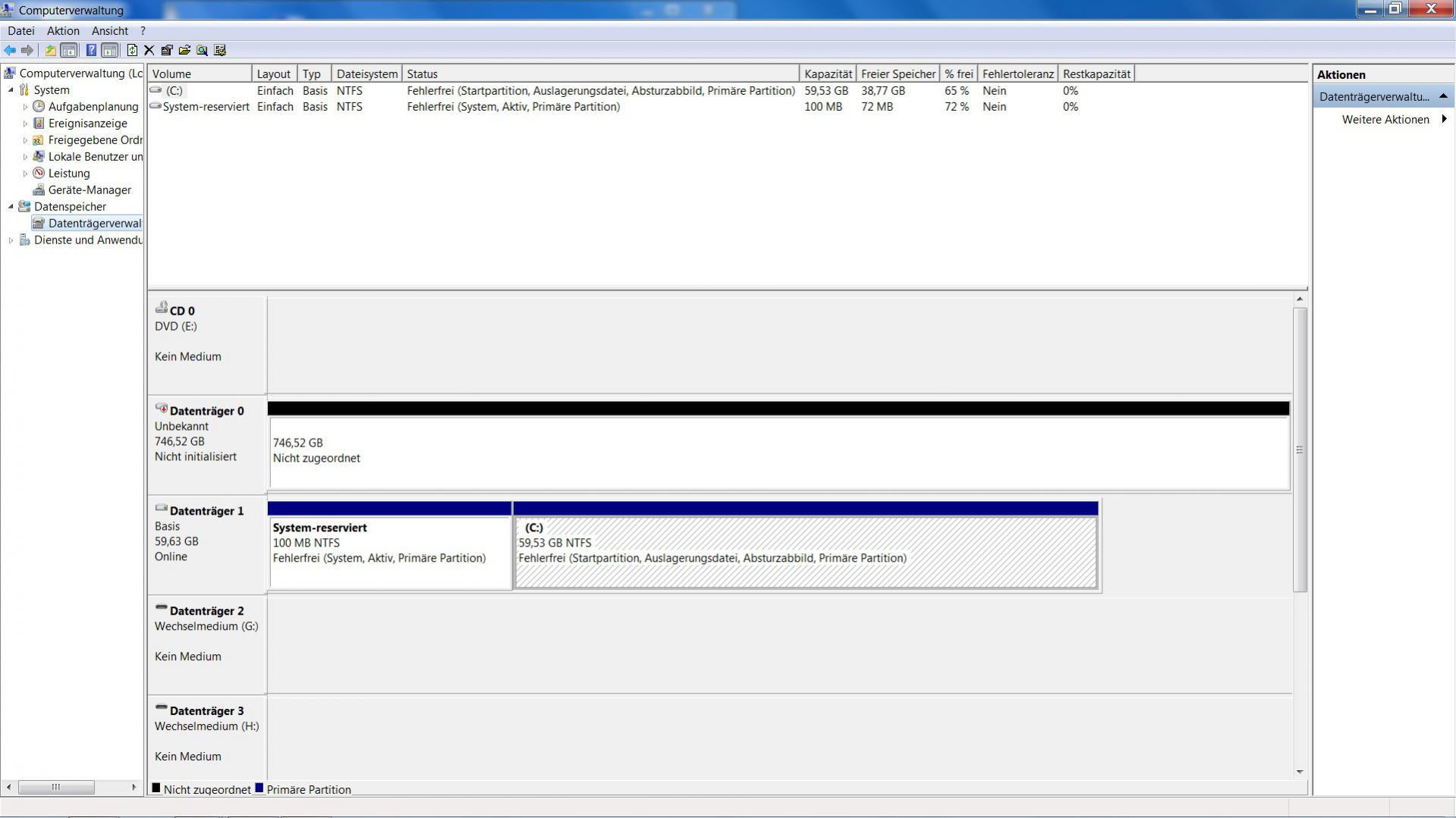

    @ ernst@at:
    Das war eine externe CnMemory SpaceLoop 3000 GB. Screenshot von der Datenträgerverwaltung usw. folgt.
    @ fiona:
    Keine Ahnung, ich hab nichts verändert und weiß daher auch nicht, ob der Urzustand GPT oder Basis war.
    Nachtrag: Allzuviel bzw. allzulange kann da nicht überschrieben worden sein. Ich hab gemerkt, dass das Kopieren ab einem gewissen Punkt plötzlich unglaublich langsam ging (das wird dann wohl das Überschreiten der 2 Tb gewesen sein) und habe dann abgebrochen.
    Ergänzung vom 09.04.2012 14:58 Uhr: So, da sind die Screenshots:

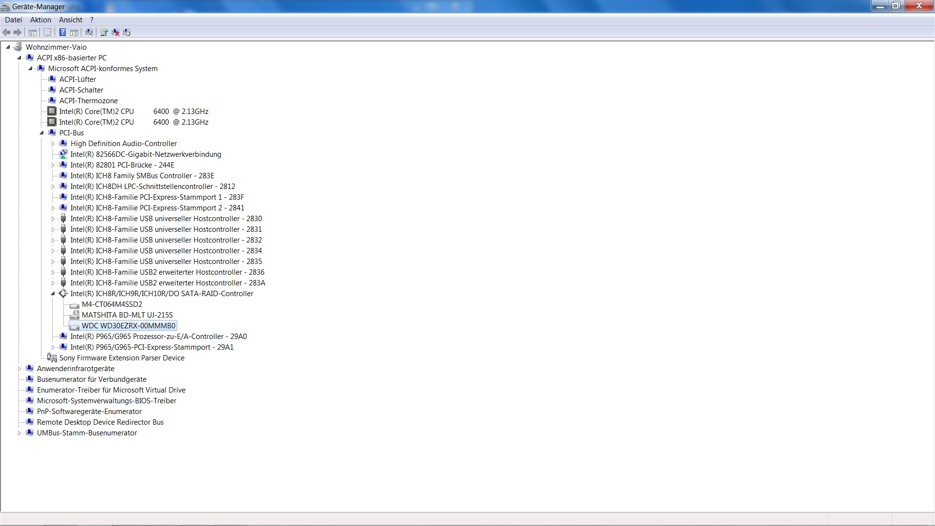

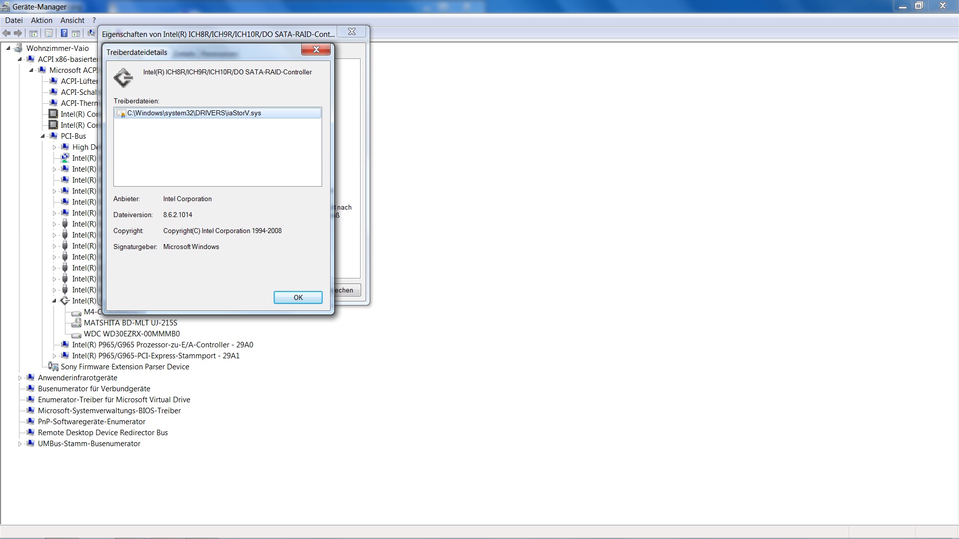

    Ergänzung vom 09.04.2012 15:05 Uhr: Und der Treiber ist der hier:
    Klicke auf die Grafik für eine größere Ansicht
Hits:	56
Größe:	255,4 KB
    Neueste Treiber, welche mehr als 2TB Platten richtig verwenden sind die Intel RST 11.1.0.43 vom Mai 2011. Mit denen wird die Platte am VAIO mal als 3TB erkannt.
    Win wird sich da nicht viel darum geschert haben, wenn der Datenträger mit 3TB initialisiert war.
    Ob jetzt MBR oder GPT lässt sich am besten mit HxD feststellen, sobald die Treiber drauf sind.

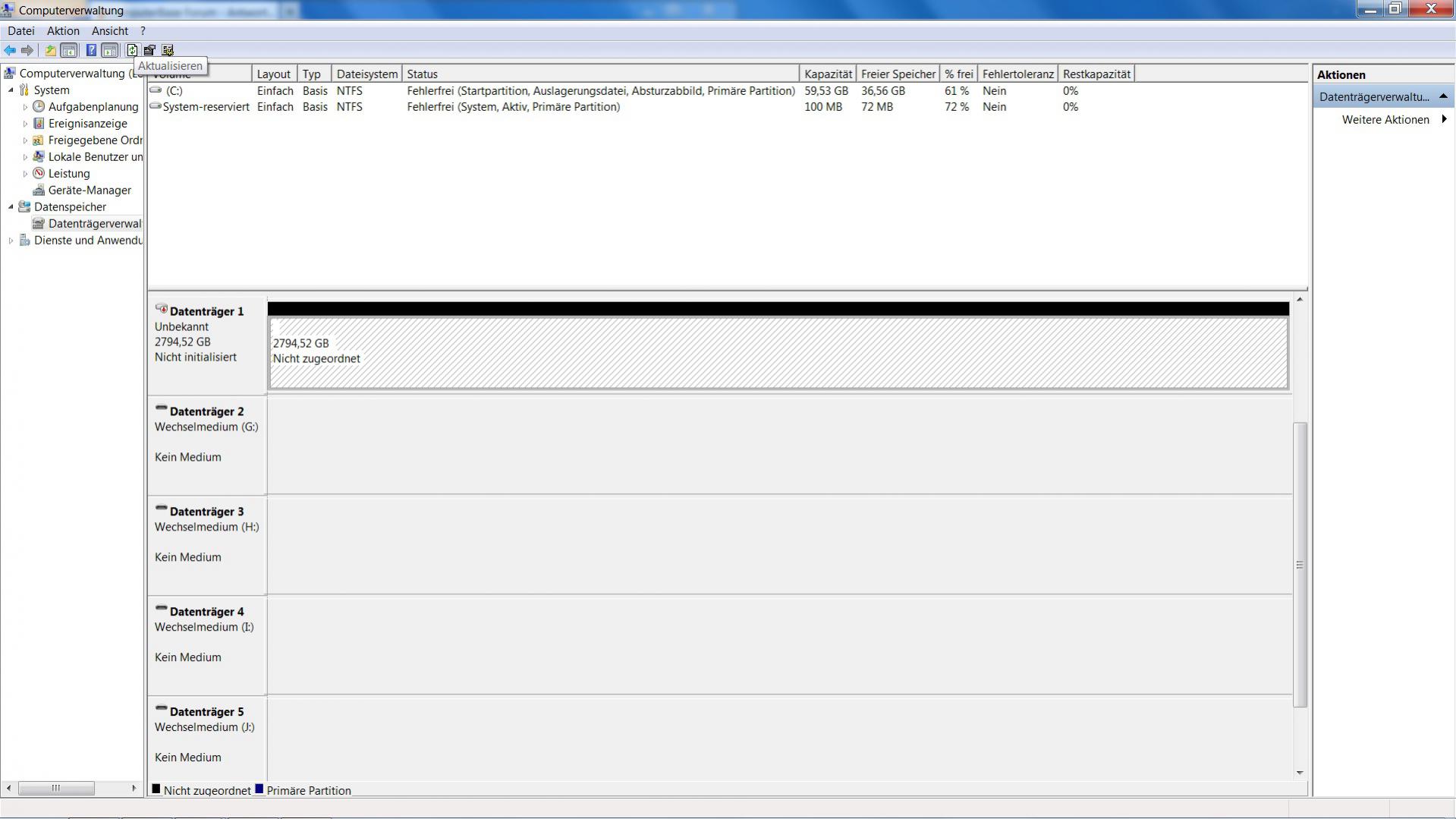

    Hallo Ernst@at,
    ich habe jetzt - in meiner Verzweiflung - einen zusätzlichen SATA-Controller eingebaut. Dessen Treiber scheinen aktuell zu sein, denn in der Datenträgerverwaltung (screenshot
Hits:	56
Größe:	167,9 KB
    wird sie nun "groß" erkannt. Was muß ich jetzt tun, damit wir feststellen können, welches Format es ursprünglich war?
