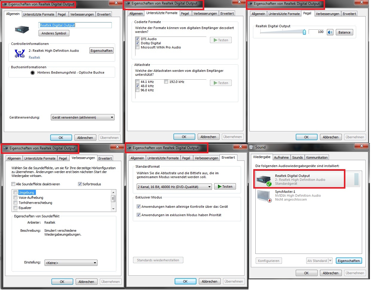

    Beim PC kann ich nur folgende Einstellungen übernehmen:
    Klicke auf die Grafik für eine größere Ansicht
Hits:	146
Größe:	303,6 KB
Hits:	100
Größe:	114,4 KB
    Am Receiver habe ich Surroundsound eingeschaltet und über meine Xbox 360 bekomme ich auch 1A 5.1 Sound heraus.

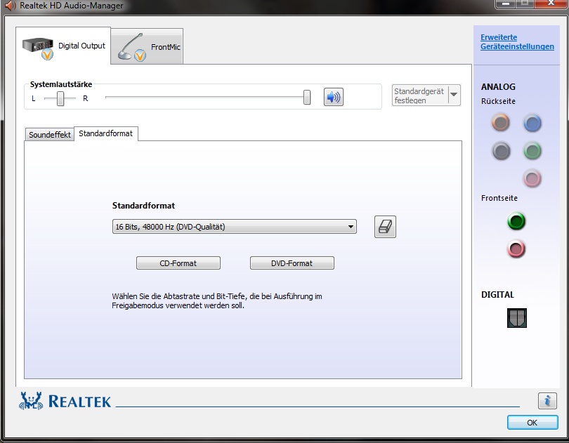

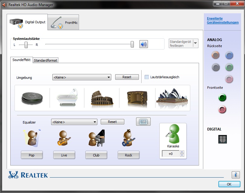

    Hier mal ein paar Bilder:
    In der Standardeinstellung habe ich das
Name:	realtek audio 1.jpg
Hits:	92
Größe:	88,4 KB

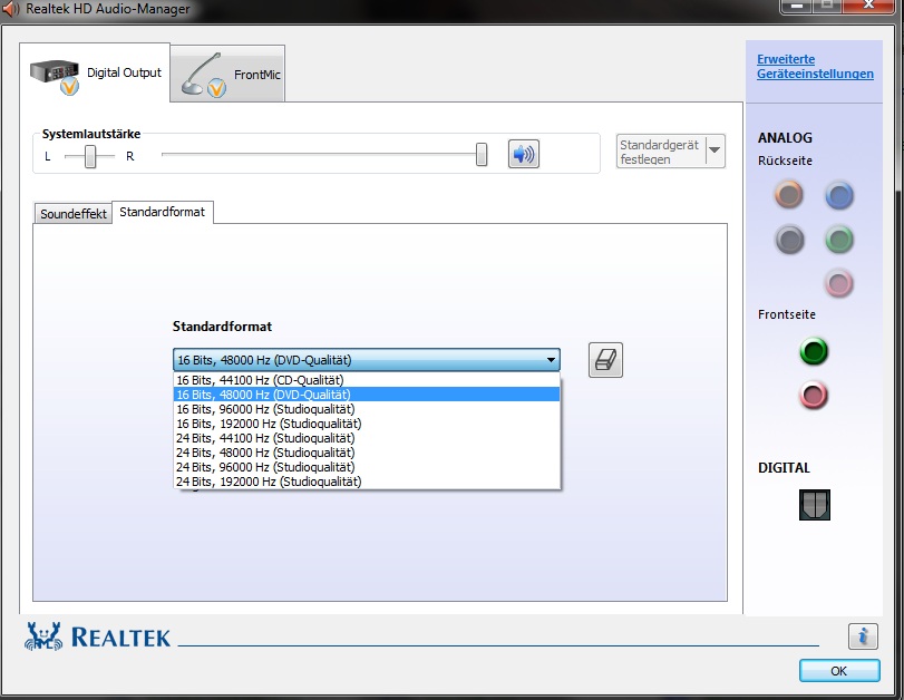

    Und diese Einstellmöglichkeiten habe ich
Name:	realtek audio 2.jpg
Hits:	91
Größe:	97,5 KB
    Allegemein: wenn du per SPDIF digital verbindest und einen Film mit 5.1 Tonspur abspielst solltest du auch 5.1 bekommen (es kann sein dass du im Player noch SPDIF passthrough aktivieren musst).

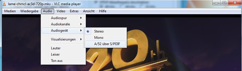

    Spielst du einen Film ab oder willst du 5.1 in einem Spiel?
    Bei den Eigenschaften musst du das Ausgabeformat 5.1 und Benutze SPDIF anwählen.
    Ebenfalls im Reiter SPDIF die SPDIF-Durchleitung von AC3 und DTS anhaken.
    Auf alle Fälle musst du z.B. im VLC das richtige Audiogerät auswählen.
    Siehe Bild.
    Miniaturansichten angehängter Grafiken Miniaturansichten angehängter Grafiken Klicke auf die Grafik für eine größere Ansicht

    Mit Player meine ich die Abspielsoftware (Windows Media Player, VLC etc.), die genannte Option müsste es dann in den Einstellungen dieser Software geben.
    Der Encoder ist leider unabhängig vom Alter der Mainboards, bei deinem sieht es nicht danach aus, die Optionen müssten bei "Standardformat" mit dabei sein (Dolby Digital Live oder DTS:Interactive)
    Die günstigste Soundkarte die das kann ist die Asus Xonar DS doer für PCIe die Xonar DX. Wobei du den Encoder wie gesagt nicht brauchst wenn du nur Filme in 5.1 haben willst, das muss auch so gehen.

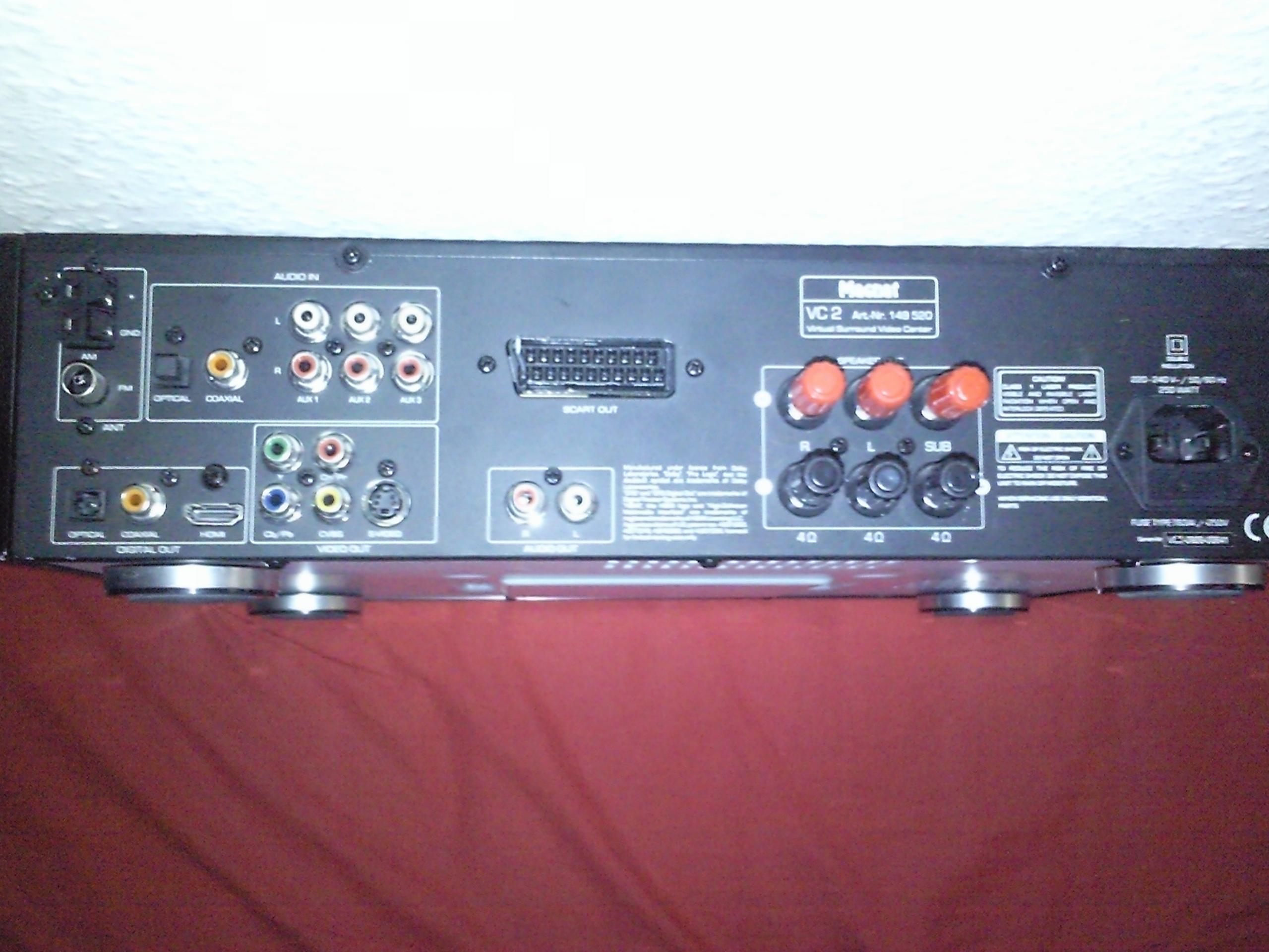

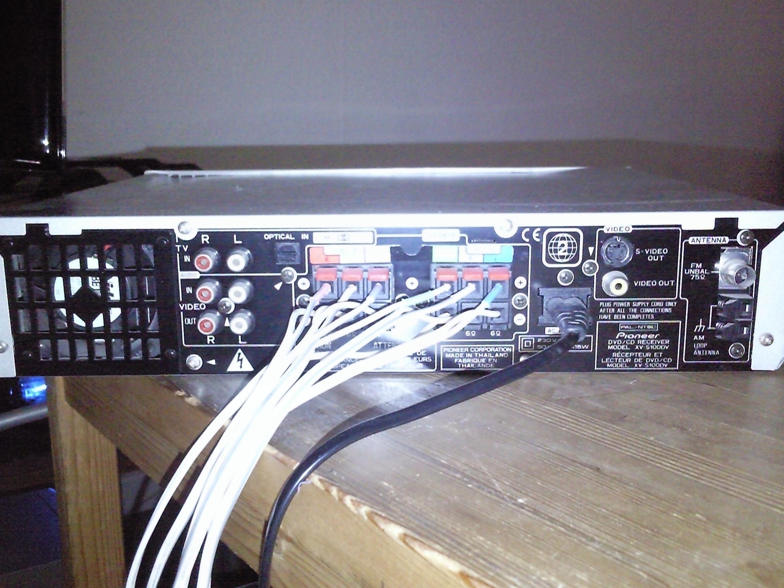

    Ich habe zwei Verstärker. Einen benutze ich für Soundwiedergabe meiner Xbox 360 und jetzt mittlerweile auch für den PC (einen Pioneervertärker) und den anderen habe ich geschenkt bekommen (Magnat). Der Magnat hat aber leider keine Fernbedienung und ich habe auch nicht die passenden Boxen. Ich glaube auch nicht, dass ich die Pioneerboxen anschließen kann weil der Pioneerverstärker für jede Box jeweils einen Plus- und Minusanschluss besitzt, der Magnat besitzt aber nur einmal für die rechten Boxen, einmal für die linken Boxen und einmal für den Subwoofer jeweils einen Plus und Minusanschluss. Jedoch hat dieser Verstärker 6 Cincheingänge. Der Magnatverstärker hat ebenfalls einen optischen Ausgang deshalb habe ich mir überlegt ob es möglich wäre den PC mit den Magnat über Klinken-zu-Cinch-Kabeln anzuschließen und den Magnatverstärker über optischen Ausgang mit den Pioneerverstärker zu verbinden. Jedoch weiß ich nicht ob es etwas bringen würde. Ich weiß ja nicht ob die Verstärker das Signal noch einmal komprimieren. Und ich weiß auch nicht ob durch so eine Verbindung keine große Verzögerung bei der Soundausgabe entstehen würde.
    Ich habe mal zwei Fotos der Verstärkeranschlüsse geschossen:
    Magnat

    Pioneer

    Über den VLC-Player habe ich durch den Codec den du mir gepostet hast jetzt echtes Dolby Digital 5.1. Nur bei Spielen, wo mir der 5.1 Sound wichtiger ist, habe ich keinen echten 5.1 Sound. Aber das hat ja auch eLeSde erklärt warum es bei Filmen geht und bei Spielen eben nicht.
