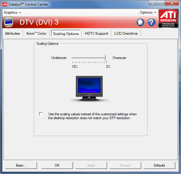

    Overscan sowas hab ich in meinem TV leider nicht
    Aber im Grafikkartentreiber bzw. im CCC gibt es eine Einstellung. Dort einfach das Bild passend einstellen.

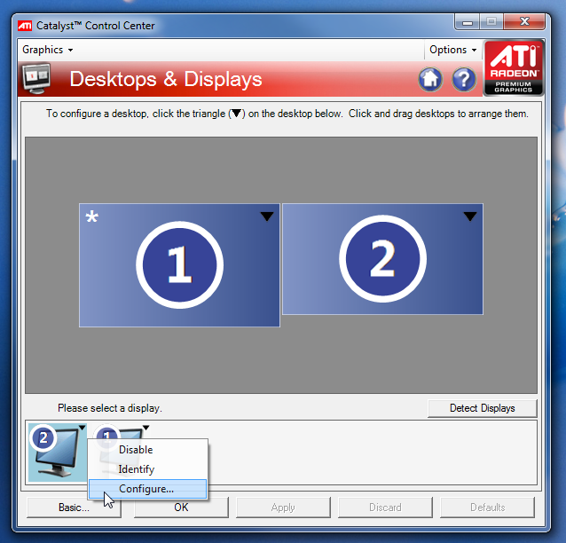

    Du öffnest dein CCC und manövrierst zu Desktops & Displays.
    Dann Rechtsklick auf deinen LCD TV -> configure
    Klicke auf die Grafik für eine größere Ansicht

    Dann auf Scaling options und dort den passenden Wert einstellen so das Das Bild komplett dargestellt wird.

    Gerade wenn der TV über HDMI angeschlossen ist sollte diese Option verfügbar sein... gehst du wirklich über das Kontextmenü der unteren Liste in die Konfiguration oder doch über das Große Bild darüber?

    Ihr seid so gemein das Menü habt ihr da grade einfach so hingezaubert! Das war da vorher gar nich ....
    Ich könnte schwören das ich da alles durchsucht habe ... aber oki vielen dank ... peinlich

  12. #12
    Fleet Admiral
    Dabei seit
    Mär 2009
    14.627
    AW: HD 4200 stellt kein Full HD da
    Ich denk mal eher du hast so wie ich auch anfangs oben auf den Monitor geklickt. Der Optionsdialog der da aufegeht hat dann aber ein paar Tabs zu wenig... keine Ahnung was sich die Entwickler bei ATI dabei gedacht haben...
