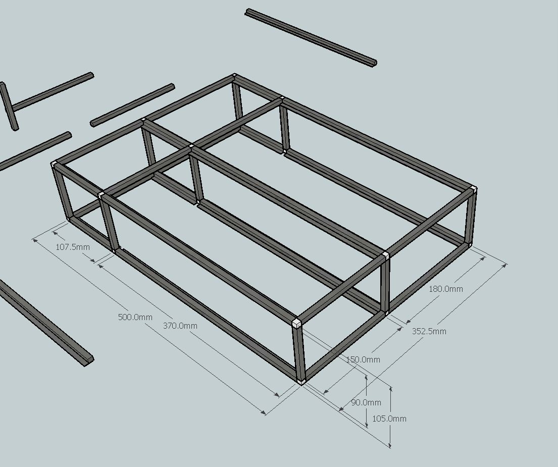

    Erklärungen (Skizzen werden mit Sketchup von Google erstellt):
    Bild 1:
    Zeigt das Grundgerüst (Grobmasse).

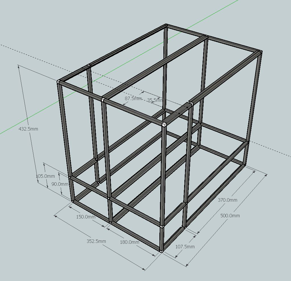

    Bild 2:
    Die Front mit zwei riesen AGB Röhren, jedoch fiel mir ein riesiger Fehler auf --> Bild 3.

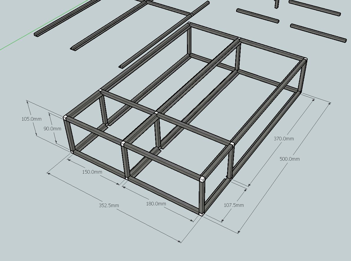

    Bild 3:
    Das ganze Gehäuse musste ich um 180° drehen, jetzt stimmt es. Mir waren die 60cm in die tiefe zu viel, weswegen ich es kürzte auf ca. 52cm
    Bild 4:
    Zeigt wo das Netzteil (oben) und die Wassergekühlten HDs hinkommen.
    Nächster Schritt: die AGBs wandern auf die rechte Seite wo das Mainboard hinkommt und die Laufwerke kommen auf die linke Seite zu den HD Kühlern.
    Ebenfalls muss ich mir die Lage vom Netzteil und HD Kühler anders Lösen, weil so wie es im Augenblick aussieht, kann ich die Platten nicht austauschen, da ein Abstand von 52mm zwischen dem Netzteil und den HD Kühlern liegt. Die HD Kühler wurden mit einer Höhe von 200mm erstellt.

    Ich habe ein paar neue Details erstellt und einen Lösungsvorschlag für die HD Kühler gefunden. Jetzt sind die Platten von hinten zugänglich, um allenfalls Platten zu tauschen etc.
    Eine andere Alternative wäre es, dass ganze Gehäuse um ca. 76mm bis 83.5mm anzuheben und zu unterst die drei dual Silentstars unterzubringen.
    Als nächstes muss ich die Lochabstände für die Montage ans Gehäuse vom Mora2 und Mora3 herausfinden und entsprechend das Gehäuse anpassen / mit Querstreben verstärken.
    Ein weiterer Gedanke ist als Bodenplatte ein 10-20mm dickes spannholz Brett zu verwenden und darunter 9x Räder zu montieren, damit das ganze ein bisschen Mobile wird.
    Einen Vorteil sehe ich darin, dass ich im Notfall Schläuche unter dem Gehäuse durchführen kann.
    Einen Nachteil gibt es, dass sich unter dem PC Staub ansammelt.

    Ehrlich gesagt, ist es ein bisschen Grösser, als ich es vor hatte, jedoch immer noch kleiner als wenn ich ein vorhanden Gehäuse erweitern würde.
    Dafür, sofern es nicht unter der Last zusammenbricht und es keinen absolut neuen ATX standard gibt, wird mich das Gehäuse für einige Jahre genug Platz zur Verfügung lassen.
    Ergänzung vom 30.07.2010 23:47 Uhr: so, ich habe mich mit sketchup ein bisschen besser zu recht gefunden und beginnen den neu aufbau mit den hoffentlich finalem Mass (<-- MaB).
    Leider ist mir ein Fehler unterlaufen, muss morgen noch etwas verschieben, vielleicht findet ihn jemand.
    Falls es jemanden Interessiert Befestigungsabstand ans Gehäuse vom Mora2 in der Länge beträgt ca. 375mm im Vergleich zum Mora3 377mm ;-)
    Die Querverstrebung in der Länge / Tiefe habe ich wegen dem Mora gemacht, so dass die Gewichtsverteilung besser ist (es kommen 2x Moras auf den Deckel).
    Ergänzung vom 31.07.2010 00:09 Uhr: so für heute nacht ist schluss.
    habe den fehler korrigiert.

    Schau mal in die Baupläne deiner Wohnung/Haus.
    Ich hier darf nämlich den Quadratmeter nur mit 250KG belasten.
    Nicht das sich auf einmal dein Nachbar unter dir über einen neuen PC freuen darf.
    Ich glaube ja nicht, dass man den PC am Ende alleine bewegen kann. Mit 3 Moras drin...puh!
    Ich hab ein normales Gehäuse mit 2x 360er. Is schon ein ganz schönes Gewicht.
    PS: Hier gibts günstig Streben für dein Case *Klicki-di-Klick*

    Dank von ein paar Kommentaren, komme ich nähe zum Ziel, vielen Dank für eure Ideen und Input.
    Das finale Mass sieht in der Höhe nach mehr aus, als ich es zunächst geplant hatte, dafür ist es in die Tiefe kürzer geworden. Mit der Verstrebung bin ich noch nicht 100% sicher (es gefällt mir nicht).
    Beim Deckel (oberste Ebene) sieht es so aus, dass mir 87.5mm für die beiden Filter bleiben, wobei im breiteren Segment noch die beiden 50mm Röhren AGBs rein kommen, also wären effetiv ca. 35mm frei und die Filter benötigen ungefähr 67x67mm. Somit kommen beide Filter in das rechte Segment rein und ich werde wohl mit vielen 90° Winkeln arbeiten müssen, damit der Schlauch schön im Inneren verlegt wird.
    Ebenfalls steht nun fest, dass der Deckel von o bis die 87.5mm aus Plesiglas bestehen wird, die Idee dahinter ist, dass ich beim Filter, von aussen, sehe ob die Hähne offen oder geschlossen sind und damit es einfacher wird das Gittergeflecht zu entfernen respektive wieder anzubringen ohne das unnötig Flüssigkeit im Filter bereich austritt, baue ich die beiden Filter im Deckel ein.
    Der restliche Deckel wird aus Aluminium bestehen.
    Weil das Aluminium ziemlich wahrscheinlich aus 2mm dicken Platten bestehen wird, weiss jemand ob es spezielles 2mm dickes Plexiglas gibt, welches stärker ist als die normalen 2mm Platten? Weil ich vermute dass die normalen 2mm Plexiplatten brechen werden bei der Bearbeitung. Ich muss ja für die beiden AGBs zwei 50mm Löcher raussägen.
    Wie bearbeitet man am besten Plexiglas, damit es nicht milchig wird beim schleifen? Die Kanten muss ich ja schleifen und die Löcher für die AGBs und hat jemand eine Idee wie ich die 2mm Platten gescheid verstärken kann während der Bearbeitung damit diese nicht brechen?
    Das finale Mass (BxHxT): 352.5 x 432.5 x 500mm
    Natürlich weiss ich, dass die mich im Baumarkt auslachen würden, wenn ich denen 0,5mm genaues Mass zum zuschneiden gebe - geht ja nicht so genau.
    Die Toleranzen werde ich mir am Schluss überlegen, nachdem die virtuelle HW Platzgefunden hat im Plan.
    Ps. im ersten Post werde ich noch die verbaute HW und Waku konkreter beschreiben.

    Plexi wird nach dem Feinschliff, üblicherweise Naßschliff, poliert.
    Is aber ne ganz schöne arbeit.
    Vermeide also den Schleifpapiereinsatz wo es nur geht.
    kannst du mal bitte konkretisieren? Du willst 2mm dickes Plexiglas welches dicker ist als normales 2mm dickes Plexiglas? *kopfkratz*
    €dit: Du redest von Bruchfestem Plexi.
    Hm, nimm doch einfach dickeres. je nach dem mit welcher Methode du die Scheiben einfaßt ist es auch nicht unbedingt notwendig, dass die Scheibe die selbe dicke wie die Seitenwand hat.
    Aber 2mm sind auf jedenfall ausreichend meiner Meinung nach. Es kommt schlißlich keine Belastung auf die Scheiben.
