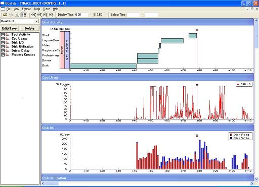

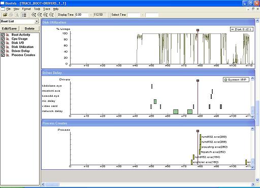

    das habe ich auch schon gemacht, das bringt auch nicht wirklich was, außer das er nach den genannten 40 sekunden in denen er wirklich nichts tut, schneller ist.
    Habe mal einen Screenshot von Bootvis angehängt, da sieht man was der dazu sagt.
    Miniaturansichten angehängter Grafiken Miniaturansichten angehängter Grafiken Klicke auf die Grafik für eine größere Ansicht
