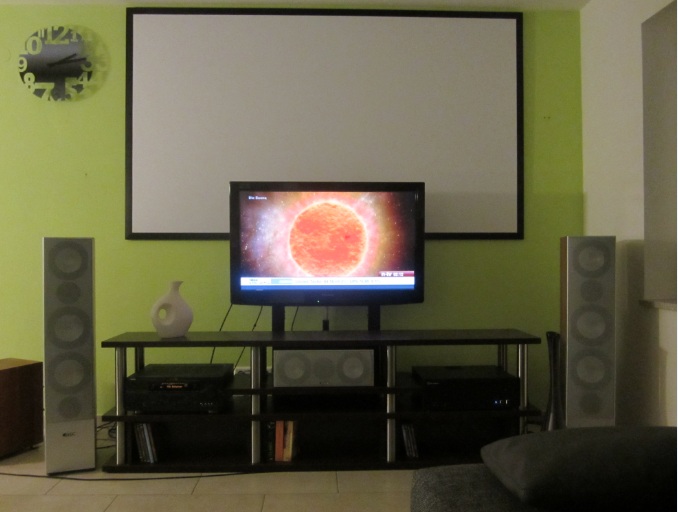

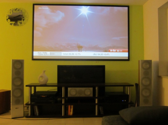

  14. #13
    Fleet Admiral
    Ersteller dieses Themas
    Dabei seit
    Okt 2006
    16.307
    [Projekt] AW: LIFT für Fernseher selbstgebaut
    ehe ichs vergesse, der Fernseher ist nun da.
    anbei zwei bilder, einmal eingefahren und einmal ausgefahren.
    Das ganze klappt wunderbar.
    dank 30cm breitem Standfuß steht der Lift egal ob der TV
    nun auf 1m Hohe oder 1,4m Höhe ist Bombenfest.
    der Lift ist 10 Sekunden schneller als der Beamer ein Bild bringt, also auch das passt wunderbar.
    die Funktionsweise ist schnell erklärt:
    Beamer an --> TV Fährt runter.
    Beamer aus --> TV Fahrt wieder hoch.

  17. #16
    Dabei seit
    Jun 2009
    250
    Hehe tut mir Leid, aber die ganze Sache muss doch perfektioniert werden und das wäre eindeutig sehr cool, wenn du das hinbekommst.
  18. #17
    Dabei seit
    Jun 2011
    880
    irgendwie find ich den TV so brutal klein im vergleich zu der Projektionsfläche des Beamers
    Wieviel Zoll hat denn der TV?
    Und vor allem, würden NOCH größere TV Geräte an die Halterung passen?^^ Von der Höhe im eingefahrenen Zustand würde ja ein noch größerer passen.
    Angenommen wir wären Gedanken, wären wir es wert gedacht zu werden?
    Stoppt den Wasserwahnsinn
    Registriert euch dazu hier www.right2water.eu/
  19. #18
    Fleet Admiral
    Dabei seit
    Okt 2006
    16.307
    der Fernseher hat 42", die Leinwand 100"
    so wie es jetzt aufgestellt ist, könnte ich Fernseher bis 90cm Höhe montieren. (entspricht ~65")
    Geändert von florian. (03.03.2012 um 17:02 Uhr)
