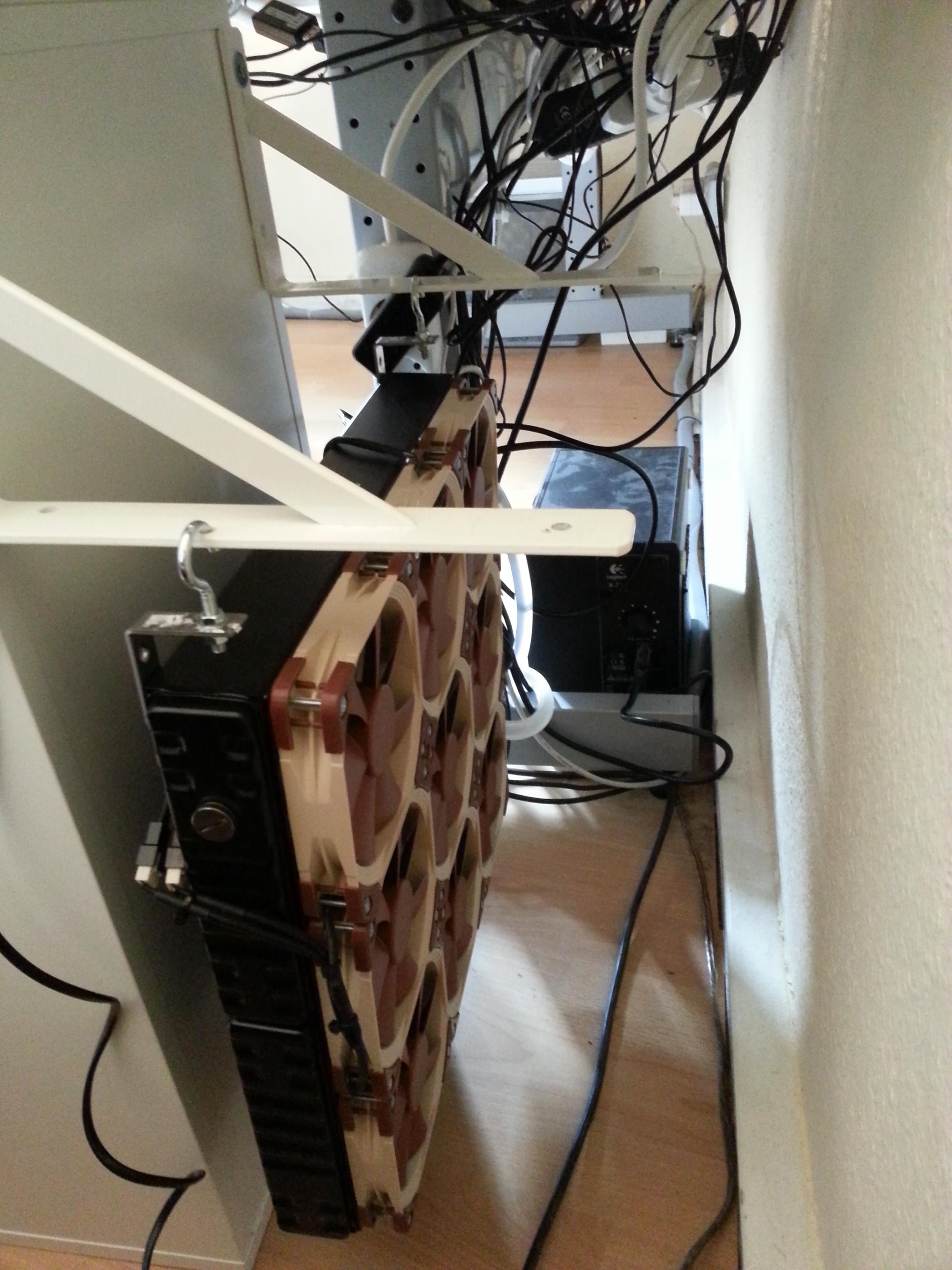

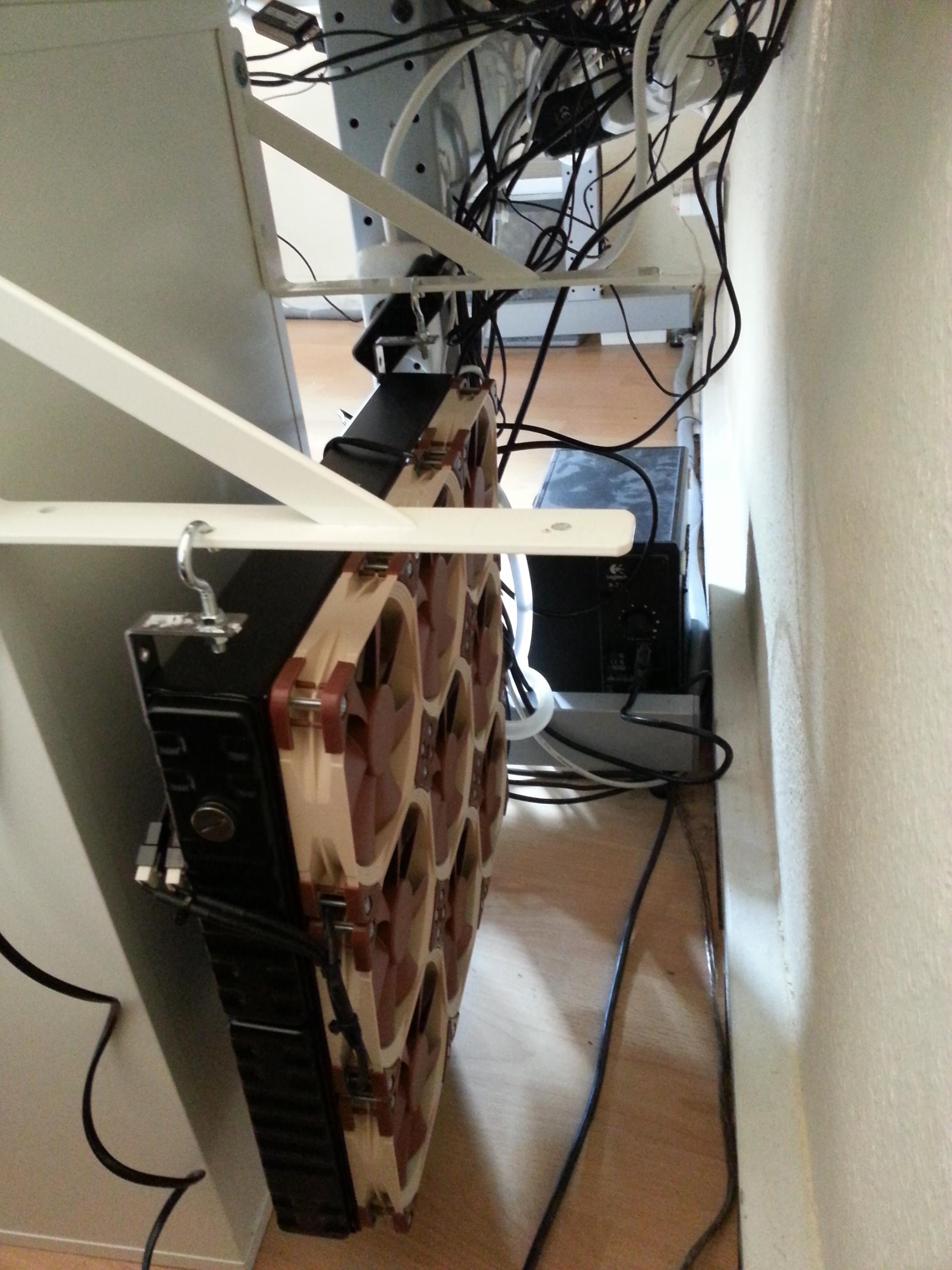

Mal ganz davon abgesehen, dass die M3 Schrauben keinen 1080er Radiator tragen. Da kann man lieber 50€ mehr fürn Mora zahlen und man hat dafür ne vernünftige Halterung zum Einhängen:
Klar tragen zwei M3 Schrauben den Rad :) Festigkeiten auf Zug und Scherung sind höher als Du denkst. Besonders statisch. Dynamisch sieht das schon anders aus, aber der Rad hängt und sonst tut er nix :)
Normal würde ich dir ja zustimmen aber wie du vielleicht auf meinen Bildern erkennen kannst, ist zwischen Schraubenkopf und Radiatorgewinde ein großer Abstand was zu einer heftigen Hebelwirkung führt. Mal Ganz davon abgesehen, dass es potthässlig ist, weil der Radi die Schrauben natürlich auch nach unten zieht. Mit Muttern fixieren ist umständlich und ebenfalls hässlig. Aber ne coole Halterung hast du da :D Erdbebensicher!
