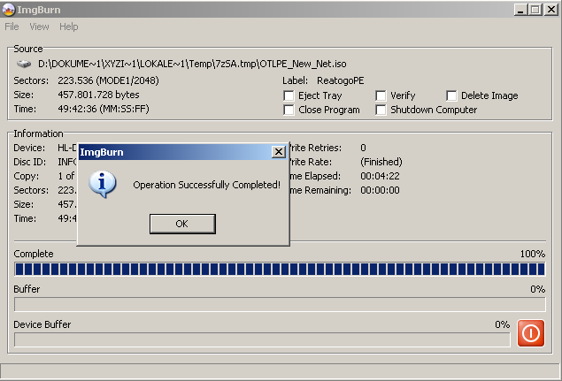

    bestätigen, einen Rohling in den Brenner legen, warten, bis die Datei entpackt wurde
    und OTLPE Network mit dem im OTLPENet.exe-Archiv befindlichen ImgBurn(oder einem anderen Programm) brennen.

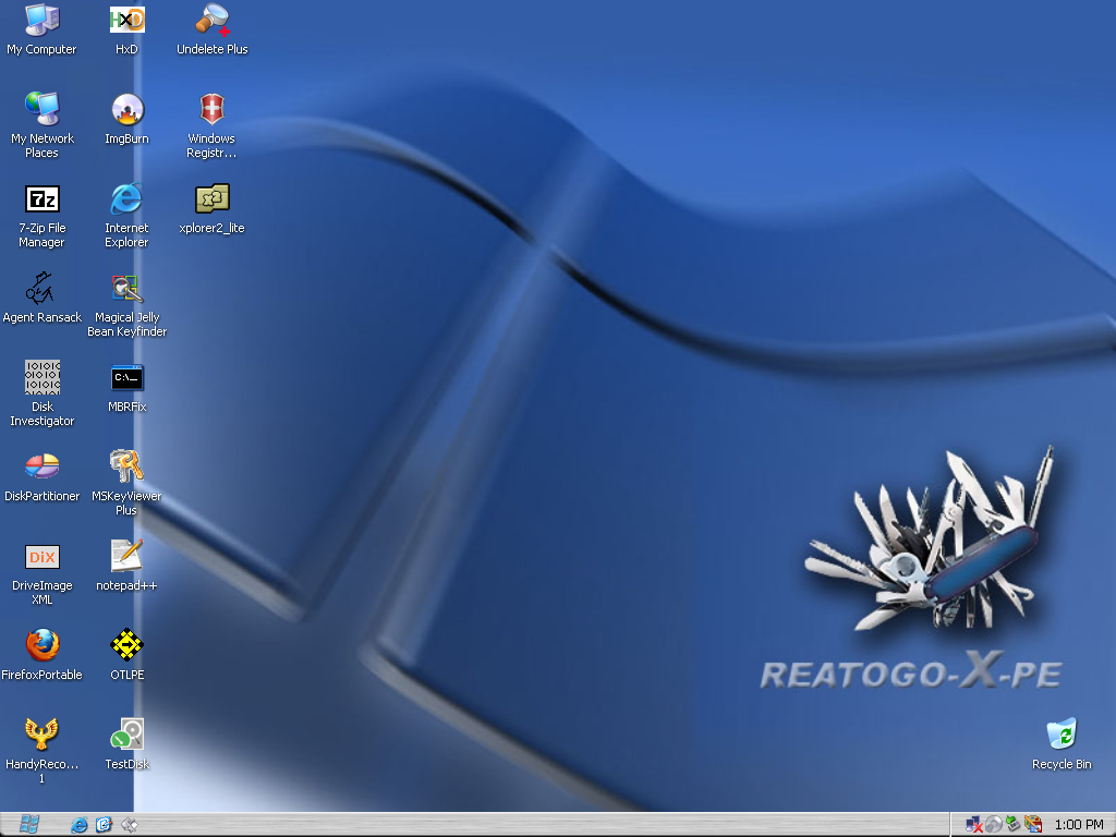

    Nach dem Booten(das kann ein paar Minuten dauern) sollte folgender Desktop erscheinen:

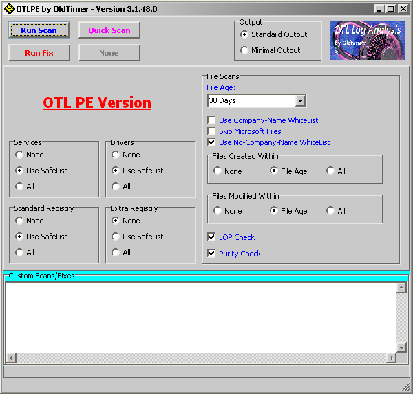

    OTLPE ausführen, hier

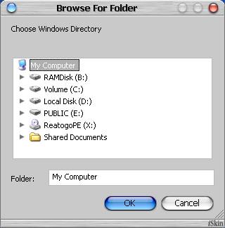

    den Windows-Ordner des infizierten Systems auswählen, also z.B. c:\windows, die folgenden Fragen bestätigen
    und dann in diesem Fenster
    links oben "Run Scan" anklicken.
    Nach Beendigung des Suchlaufs werden zwei Dateien erzeugt, OTL.txt und Extras.txt.
