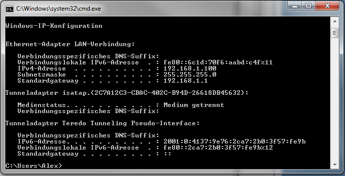

    Die LAN-IP finden wir folgendermaßen heraus (Windows Vista & Win7):
    • Klick auf den Startknopf
    • im Feld 'Programme/Dateien durchsuchen' den Befehl cmd eintippen & Enter
    • in der jetzt auftauchenden Eingabeaufforderung den Befehl ipconfig eingeben & Enter
    Das "Standardgateway" ist in aller Regel die LAN-IP des Hauptrouters, in diesem Beispiel also die 192.168.1.1

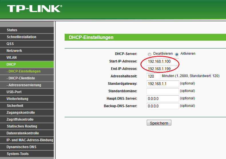

    Jetzt müssen wir die DHCP-Range des Routers herausfinden. Dazu gehen wir in das Konfigurationsmenü des Routers (wie das geht steht im Handbuch des Geräts) und klicken uns zum entsprechenden Menü durch:
    In diesem Beispiel vergibt der DHCP-Server IPs im Bereich von 192.168.1.100 - 192.168.1.199. Dieser Bereich ist ausschließlich für Geräte gedacht, die ihre LAN-IP automatisch beziehen. Da der AP aber eine feste IP bekommen soll, darf er keine IP aus diesem Bereich besetzen.
    Aus folgendem IP-Bereichen darf der AP später seine LAN-IP besetzen:
    192.168.1.2 - 192.168.1.99
    sowie
    192.168.1.200 - 192.168.1.254
    Die 192.168.1.1 darf nicht vergeben werden, da diese bereits vom Hauptrouter besetzt wird. Außerdem hört der Bereich bei 192.168.1.254 auf, da IPv4-Adressen nicht höher sein dürfen.

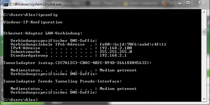

    Wir finden wieder die LAN-IP des AP heraus indem wir ipconfig ausführen:
    Es ist in diesem Beispiel also die 192.168.2.1

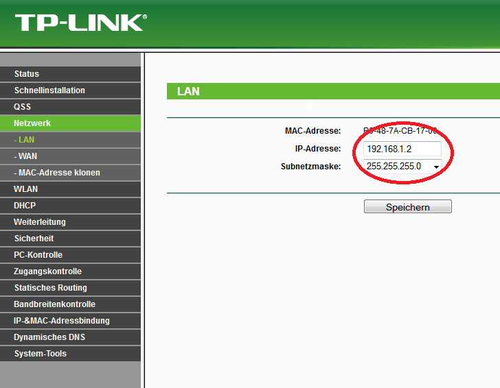

    Wir gehen in das Routermenü, zu den Netzwerkeinstellungen und ändern die LAN-IP des Routers von ehemals 192.168.2.1 auf die geplante IP 192.168.1.2
    Es wird evtl. ein Routerneustart notwendig. Wenn der Router neu gestartet hat, evtl. noch mal den Netzwerkadapter resetten.

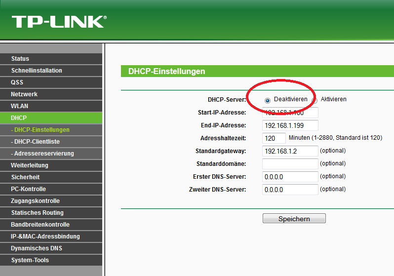

    Danach gehen wir wieder in das Routermenü (jetzt erreichbar unter der neu eingestellten IP!) und schalten diesmal den DHCP-Server aus:
    Speichern, Neustarten, jaddajadda. Solltet Ihr nach Ändern der LAN-IP überhaupt nicht auf das Menü zugreifen können, gebt eurem PC eine statische IP im neuen Subnetz des APs, wahrscheinlich hat dann der noch aktive DHCP eine IP-Adresse mit falschem/altem Subnetz zugeteilt.

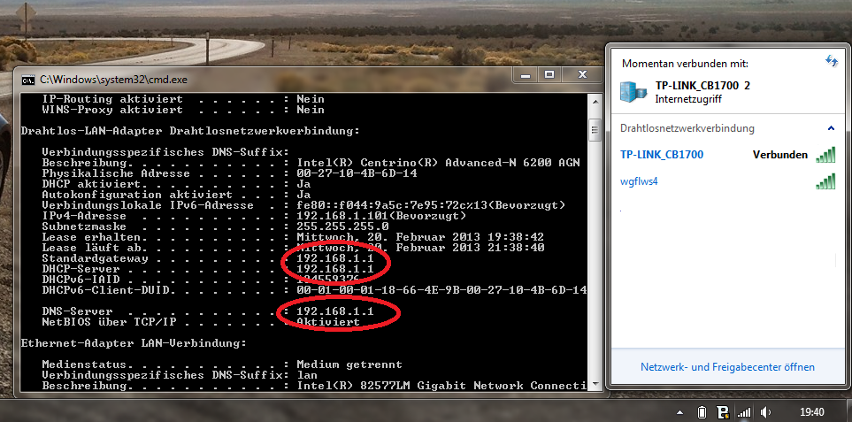

    Jetzt prüfen wir noch ob alles so läuft wie wir wollen indem wir unser Notebook schnappen, uns auf das WLAN des AP verbinden und testen, ob wir bereits ins Internet/Netzwerk kommen. Wenn es läuft, dann läuft es.
    Als Kontrolle führen wir am Notebook in der Dos-Eingabeaufforderung folgenden Befehl aus: ipconfig -all
    Bei der SSID TP-LINK_CB1700 handelt es sich um das WLAN-Netz des APs. Anhand der Ausgabe von ipconfig -all können wir erkennen, dass das Notebook den DHCP-Server des Hauptrouters nach IPs gefragt hat. Die 192.168.1.2 (der AP) taucht nirgendwo auf. Es ist alles so wie es sein soll.

    -DHCP-Server am AP-Router abschalten
