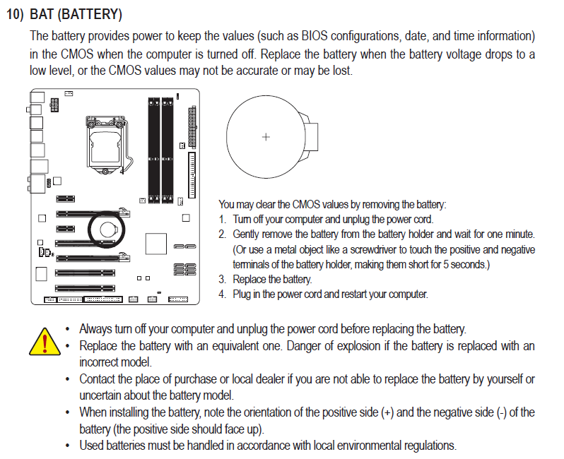

    Die CPU bekommt (bei max. Turbo @3,2ghz) laut CPU-Z nur 0,884V. Ist ein bissl wenig.
    Mache mal einen CMOS Reset und poste den Reiter CPU erneut. Zur Sicherheit kontrolliere die Spannung noch mit HWMonitor oder AIDA64 EE.

    Hm wie mach ich das denn? Habe leider kein Handbuch da!

    Das gibt es bei Gigabyte zum herunterladen.
