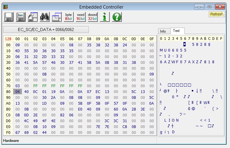

Ich besitze ein HP Pavilion dv3-4350ez (Intel i7 720QM, 8GB RAM, ATI Radeon HD 6370M) mit Windows 8 (nicht 8.1). Seit etwa einem Vierteljahr hat das Notebook eine kleine Macke, immer wenn die Temperatur des Prozessors zwischen 75°C und 80°C, stellt sich das Notebook automatisch ab und meldet dann beim nächsten Start, dass der Prozessor über 90°C heiss geworden sei. Um die Temperaturen auszulesen benutze ich das Tool "CPUID HWMonitor" (Durchschnittliche Prozessortemperatur ist ca. 60°C). Was ich merkwürdig finde, ist dass der Lüfter nie auf 100% dreht, bevor der Computer abstellt. Daher dachte ich mir, dass ich das Problem lösen kann, indem ich entweder an der Lüftersteuerung etwas ändere oder die kritische Systemtemperatur erhöhe. Folgende Lösungsansätze habe ich bereits erfolglos durchprobiert:
  • Programme wie SpeedFan, MSI Afterburner, Riva Tuner und viele andere welche den Lüfter steuern sollten.
  • Den Computer neuaufsetzen mit Windows 8, Windows 7 und Ubuntu 14
  • Einen anderen Grafikkartentreiber verwenden (da in einem Forum stand, dass dieser den Lüfter steuert...)
  • Eine andere Harddisk einbauen (hatte gerade noch eine zu Hause rumliegen...)
  • Das Notebook komplett auseinander nehmen, den Lüfter reinigen und wieder zusammenbauen
  • Das Notebook ohne WLAN-Modul betreiben, da ich vermutete, dass dieses defekt sein könnte
Im Moment bin ich soweit, dass ich das Notebook dauernd im Energiesparmodus betreibe und den maximalen Leistungszustand des Prozessors auf 50% gesenkt habe (erweiterte Energieeinstellung von Windows 8), so kann ich mehr oder weniger normal arbeiten. Die Systemkühlungsrichtlinie habe ich auf aktiv eingestellt. Im BIOS habe ich die Einstellung "Fan Always On" deaktiviert, da ich gelesen habe, dass nur wenn diese Option deaktiviert ist, Veränderungen an der Lüftersteuerung vorgenommen werden können.
Schliesslich bin ich auf das Programm "RW Everything" gestossen, mit welchem man die Werte im Embedded Controller direkt verändern kann. Das Problem ist nur, ich weiss nicht, welche Werte ich wie verändern muss um den Lüfter zu steuern. Ich habe bereits erfolgreich meine DSDT dekompiliert und micht etwas ins "ACPI Specification"-Dokument eingelesen, bin jetzt aber zum Schluss gekommen, dass mir einiges an Wissen fehlt um wirklich zu wissen was ich genau mache... Im Verlaufe meiner Recherche bin ich natürlich auch auf NoteBook FanControl gestossen und hoffe dieses Programm einmal benutzen zu können, sobald ich weiss welche Register des Embedded Controllers ich wie ansteuern muss. Was ich im Moment weiss ist:
  • 0x70 zeigt vermutlich die aktuelle Systemtemperatur an (ändert den Wert laufend)
  • 0x80 - 0x85 sind vermutlich für die Lüftersteuerung zuständig
  • 0x80 (alle Bits) = FANS (Fan Speed) = Aktuelle Lüftergeschwindigkeit (habe Werte von 00 (Lüfter aus) bis 04 (Lüfter auf ca. 60%) gesehen)
  • 0x83 (Bit 4) = FANE (Fan Enable) = Lüfter an- und abschalten (0 = An, 1 = Aus)
Die DSDT meines Notebooks und ein Screenshot von RW Everything habe ich unten angehängt und bin für jede Interpretationshilfe dankbar :).
Gruss Marty

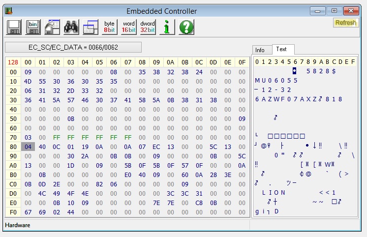

Gruss Marty
Anhang:

Mit einem Bild von RW Everything ohne weitere Angaben zu realen Bedingungen lässt sich wenig interpretieren. Hilfreich sind Screenshots mit Angaben zu geschätzen Lüftergeschindigkeiten (aus, eher langsam, mittelschnell,...) und der von einem anderen Programm bereitgestellten CPU-Temperatur.
Jetzt zu Dir, Marty.
0x70 als Register für die CPU-Temperatur erscheint mir falsch, da der Wert sich eher langsam ändern sollte und min. 3C (60°C) betragen sollte.
Dass alle Register von 0x80 - 0x85 für die Lüfter zuständig sind, erscheint mir nur plausibel, wenn die Speichegröße 16bit beträgt. Das musst Du einfach mal ausprobieren, ob das eventuell mehr Sinn ergibt.
Hast Du mal versucht, die Werte im EC manuell zu überschreiben, um so Deine Vermutung bezüglich der Lüftersteuerung zu testen?

Vielen Dank für deine Antwort! Mit der Temperatur hast du recht. Hab jetzt nochmals die DSDT angeschaut:
  • 0xDA nicht deklariert in DSDT, wenn man aber in RW Everything schaut, sieht man, dass dieses Register immer den gleichen Wert wie 0xDB anzeigt
  • 0xDB (alle Bits) = DTMP = Temperatur TZ00 in CPUID HWMonitor (TZ00 steht für "Thermal Zone 00")
  • 0xDC (alle Bits) = LTMP = Temperatur TZ01 in CPUID HWMonitor (TZ01 steht für "Thermal Zone 01")
Was soll ich genau ausprobieren? Bin mir nicht sicher, was du genau meinst...
Ja, das hab ich bereits versucht. Das einzige was funktioniert hat, ist den Lüfter auszuschalten, indem im Register 0x83 Bit 4 auf 1 gesetzt wird. Sonst hat sich gar nichts getan. Hab viele verschiedene Kombinationen von Bits im Bereich 0x80 - 0x88 probiert... Habe irgendwie das Gefühl, dass ich zuerst die Lüftersteuerung auf manuel umstellen muss (also ein bestimmtes Bit von 1 auf 0 ändern). So hat es zumindest prikolchik in diesem Forum (zweiter Beitrag) gemacht.

Sind alle comments in der dsdt von dir?
Hast du dir diese Methoden schon genauer angeschaut:

Schonmal versucht in FAON (0xF3) Bit 0 zu kippen und dann in FANS (0x80) zu schreiben?
Oder mal CFAN (0x84 Bit 3) zu kippen und dann in FANS schreiben.

Vielen Dank für deine Antwort, Grantig!
Die Comments auf den Zeilen 5213 - 5231 sind von mir, die restlichen Comments sind automatisch beim Dekompilieren hinzugefügt worden.
Hab mir die Methoden KFCL, KSFS und KGFS jetzt angeschaut. Machen ja eigentlich nichts ausser neue Werte in FANS bzw. FAON zu speichern falls ECRG zutrifft (oder?).
Deine beiden Vorschläge schienen mir sehr sinnvoll zu sein, jedoch klappte keins von beidem. Was ich genau gemacht habe:
  • FAON (0xF3, Bit 0) gekippt, dann in FANS (0x80) von 03 auf 04 geändert
  • CFAN (0x84 Bit 3) gekippt, dann in FANS (0x80) von 03 auf 04 geändert
  • FAON (0xF3, Bit 0) und CFAN (0x84 Bit 3) gekippt, dann in FANS (0x80) von 03 auf 04 geändert
Habe zwischen den verschiedenen Versuchen immer wieder den Normalzustand hergestellt. Immer wenn ich den Wert von FANS geändert habe, hat er sich sofort wieder auf 03 gestellt (hab auch diverse andere Werte ausprobiert zB. 01, 00, FF, ...). Vermute FANS ist wirklich nur die "Tachoanzeige" also sagt, wie schnell der Lüfter gerade dreht.
