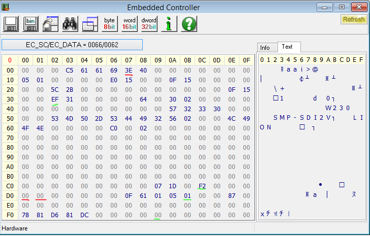

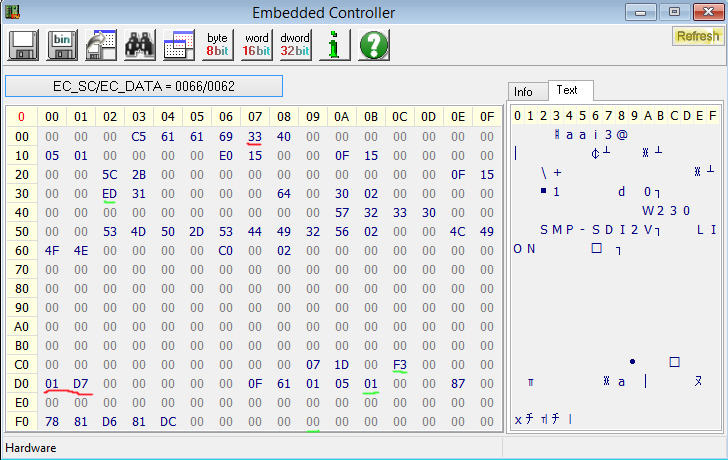

ich versuche seit einiger Zeit meinem Laptop die störenden Lüftergeschwindigkeitssprünge auszutreiben.
Es handelt sich um ein Clevo W230ST - u.a. als XMG P303 oder One K33 zu kaufen..
Habe den EC ausgelesen und bei verschiedenen Situationen ein Bild gemacht:
Lüfter aus, Lüfter mäßig schnell, Lüfter sehr schnell und Lüfter manuell auf Maximum (Tastatur Kürzel).
Ich habe in den 4 Screenshots mal was markiert; rot könnten die Read Adressen sein - grün sind andere Werte die sich ebenfalls ändern. Ich habe es bisher jedoch nicht geschaft in R&W durch schreiben die Lüftergeschwindigkeit zu ändern - die Werte mit roter Markierung werden immer sofort überschrieben.
