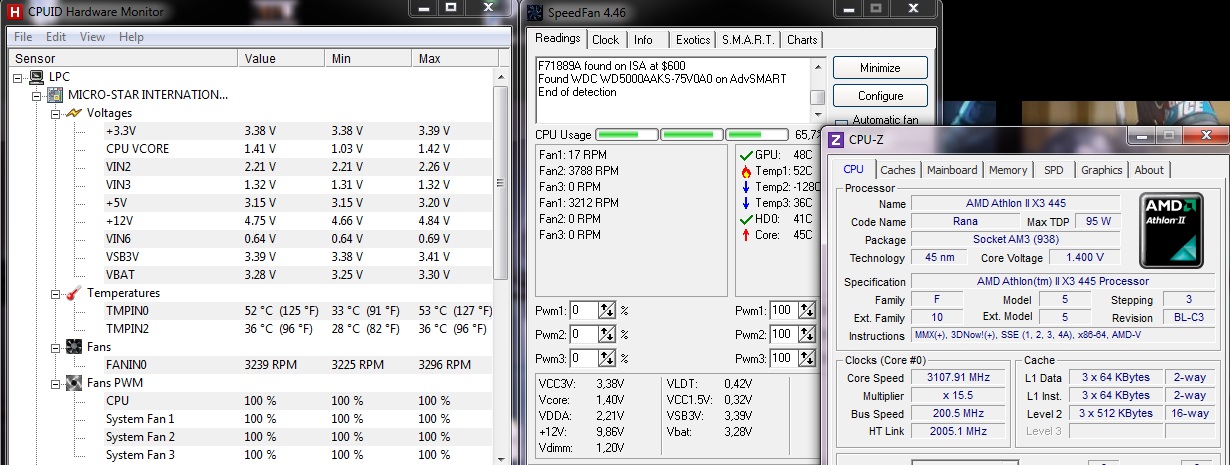

  3. #22
    Fleet Admiral
    Dabei seit
    Apr 2009
    Ort
    Karlsruhe
    14.422
    AW: NVIDIA Inspector
    Zudem scheint der Hardwaremonitor die CPU VCore richtig auszulesen (im Gegensatz zu CPU-Z).
    Überprüfe mit HWMonitor die VCore nochmals (Idle/Last).
    RAM Spannung steht ja bereits auf 1,50V. Hier würde ich eher noch dem Vorschlag von flickflack nachgehen, die RAM Spannung (am Besten schrittweise) bis max. 1,65V zu erhöhen.
    Sofern du nicht gerade eine andere Grafikkarte oder anderes Netzteil zur Hand hast, senke die Taktraten der Grafikkarte, bzw. erhöhe moderat die Spannung der Grafikkarte.
  4. #23
    Cadet 1st Year
    Ersteller dieses Themas
    Dabei seit
    Jun 2012
    15
    Oh man, entschuldigung für die späte Antwort, ich troll hatte nicht gesehen das es mittlerweile eine 2. Seite gibt
    - Cool & Quiet im Bios deaktivieren -> Gibt es da Besserung?
    Getestet, leider nicht -.-
    - Sind zum Zeitpunkt eines Absturzes / Freezes in der Ereignisanzeige irgendwelche verdächtigen Einträge?
    Dort sind 3 Einträge, die sich wiederholden, aber bis auf den letzten, zumindest für mich als Laien, harmlos klingen^^:
    - Das System wurde neu gestartet, ohne dass es zuvor ordnungsgemäß heruntergefahren wurde. Dieser Fehler kann auftreten, wenn das System nicht mehr reagiert hat oder abgestürzt ist oder die Stromzufuhr unerwartet unterbrochen wurde.
    - Das System wurde zuvor am ‎28.‎06.‎2012 um 01:06:53 unerwartet heruntergefahren.
    - Überwachungsereignisse wurden vom Transport gelöscht. 0
    - manuell die DRam Voltage auf 1.5V stellen.
    Hab ich. Leider keine Veränderung.
    - evtl. mit einer anderen Grafikkarte testen (vorzugsweise eine Nvidia mit weniger Strombedarf)
    Der PC lief 1,5 Jahre mit einer alten AMD Karte einwandfrei, auch bei Spielen. Hatte an dem System auch nix geändert bis auf die Grafikkarte. Hab diese aber noch bau sie um und teste.
    - Der 4Pin Stromstecker ist am Mainboard eingesteckt? (Bild in Post 12)
    Jap.
    - Anderes Netzteil zum Test
    Bekomm ich heute im laufe des Tages. Ich setze all meine Hoffnungen da rein.
    Ich hab das mal mit verschiedenen Programmen beobachtet. Es kam wohl vor das für den Bruchteil einer Sekunde CPUZ eine leichte Abweichung angezigt hat, die ist aber relativ schnell angeglichen worden. Am Ende sah das dann so aus wie auf dem Screenshot. Stimmt der so ?
    Nun ich habe keine Ahnung von der Materie, deswegen frag ich lieber nochmal nach ob da was passieren kann, bevor ich mich daran Versuche. In meiner Welt ist "zuviel Strom = kaputt"
    Ich habe die Taktrate der Grafikkarte mal um 50MHz gesenkt (den Speichertakt nicht). Danach 5 streams angeschmissen, und nach einer Weile kam der Freeze.
    Bei dem erhöhen der Spannung hab ich irgendwie ein mulmiges Gefühl, weil keine Ahnung =kaputt^^
    Danke für eure Hilfe !

  5. #24
    Fleet Admiral
    Dabei seit
    Apr 2009
    Ort
    Karlsruhe
    14.422
    Taktraten ruhig bis zu 200mhz absenken.
    1,65V vertragen sowohl die RAM als auch der Memory Controller in der CPU. Nur wenn du höher als 1,65V gehen willst, kann es kritisch werden.
    Die VCore mit 1,4V unter Last würde so stimmen.

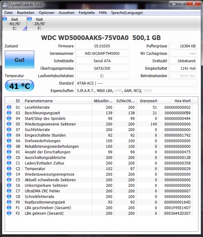

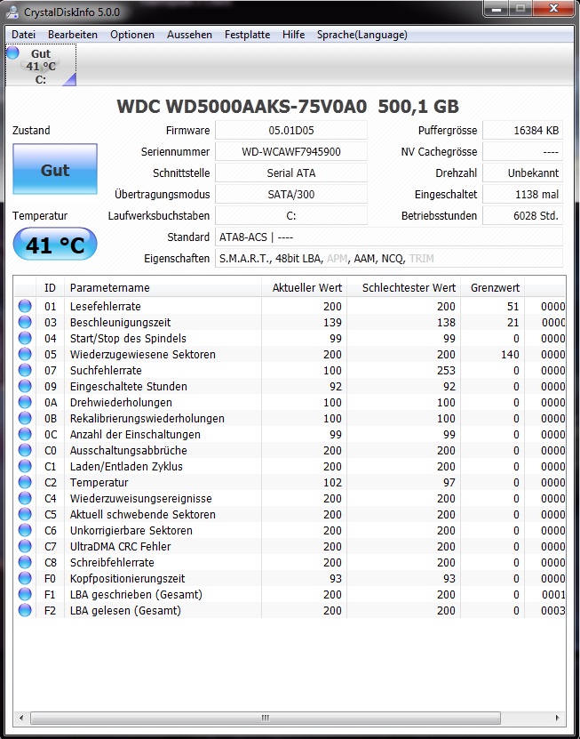

  8. #27
    Cadet 1st Year
    Dabei seit
    Jun 2012
    15
    Ok. Dieser Rechner macht mich fertig ^^
    Der lief heut 10h am Stück wunderbar und dann aus dem nichts fing er an reihenweise abzuschmieren. Hab nunmal die alte GraKa (Radeon X850XT) reingebaut, und das Teil ist sofort wieder gefreezed. Hab dann mal die alten RAM Einstellungen im Bios geladen (hatte die Spannung nicht geändert, nur die Timings), und teste nunmal. Wundert mich wenn der mit suboptimalen Einstellungen plötzlich laufen würde.
    Poste bitte auch noch einen Screenshot von CrystalDiskInfo (SMART Werte der Festplatte).
    Stimmt der Screenshot so, oder muss ich da irgendwas starten ? Hab mal rumgeklickt aber nix gefunden.
    Miniaturansichten angehängter Grafiken Miniaturansichten angehängter Grafiken Klicke auf die Grafik für eine größere Ansicht
Hits:	27
Größe:	205,9 KB
  9. #28
    Fleet Admiral
    Dabei seit
    Apr 2009
    Ort
    Karlsruhe
    14.422
    Auf dem Screenshot sind die Werte in der Spalte "Hex Werte" (ganz rechts) nicht zu lesen. Poste den Screenshot bitte erneut.
  10. #29
    Cadet 1st Year
    Dabei seit
    Jun 2012
    15
    Oh entschuldigung.
Hits:	25
Größe:	234,6 KB

  14. #33
    Fleet Admiral
    Dabei seit
    Apr 2009
    Ort
    Karlsruhe
    14.422
    Zusätzlich zu dem was flickflack bereits vorgeschlagen hat...
    Die sieben UDMA CRC Fehler deuten u.U. auch auf ein Problem mit dem Datenkabel der Festplatte, oder dem Controller hin. Tausche hier auch das Datenkabel der Systemplatte aus und beobachte den Wert regelmäßig. Dieser darf nicht weiter ansteigen.
    DirectX ist auf dem aktuellsten Stand? http://www.computerbase.de/downloads/system/directx/
