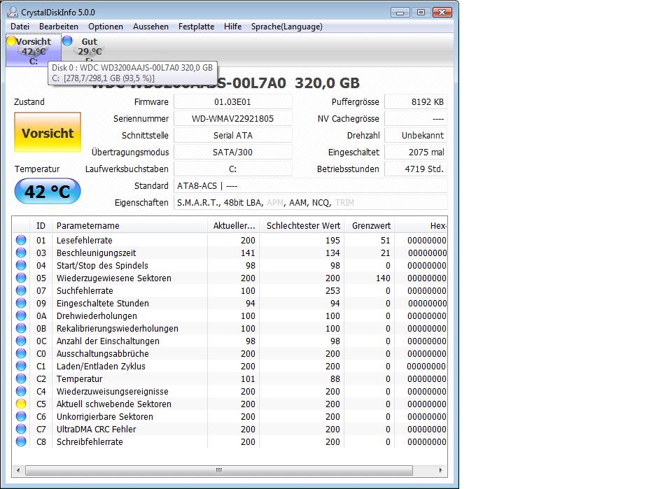

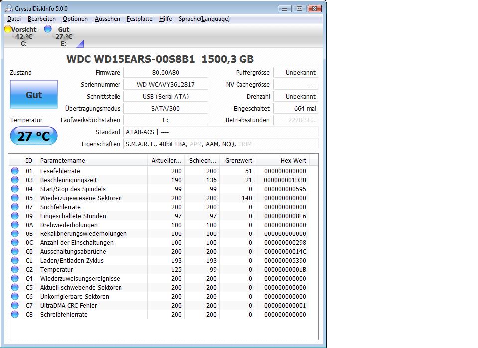

    Das sind die Werte die bei dem Test rauskamen :P SIeht nicht so gut aus oder ?

  10. #9
    Vice Admiral
    Dabei seit
    Feb 2007
    6.807
    AW: Externe Festplatte kein Zugriff
    Doch das sieht gut aus, versuch mal mit Checkdisk zu reparieren
  11. #10
    Admiral
    Dabei seit
    Jun 2011
    8.328
    mach auch noch ein Screenshot Deiner internen. Die wird auch schon gelb mit einem Vorsicht markiert. Nicht so gut.
    Die USB Platte sieht eigentlich OK aus. Vielleicht hast Du sie vom USB Port abgezogen, ohne das Du sie vorher abgemeldet hast und hast dadurch das Filesystem zerschossen.

  12. #11
    Cadet 4th Year
    Ersteller dieses Themas
    Dabei seit
    Jun 2011
    73

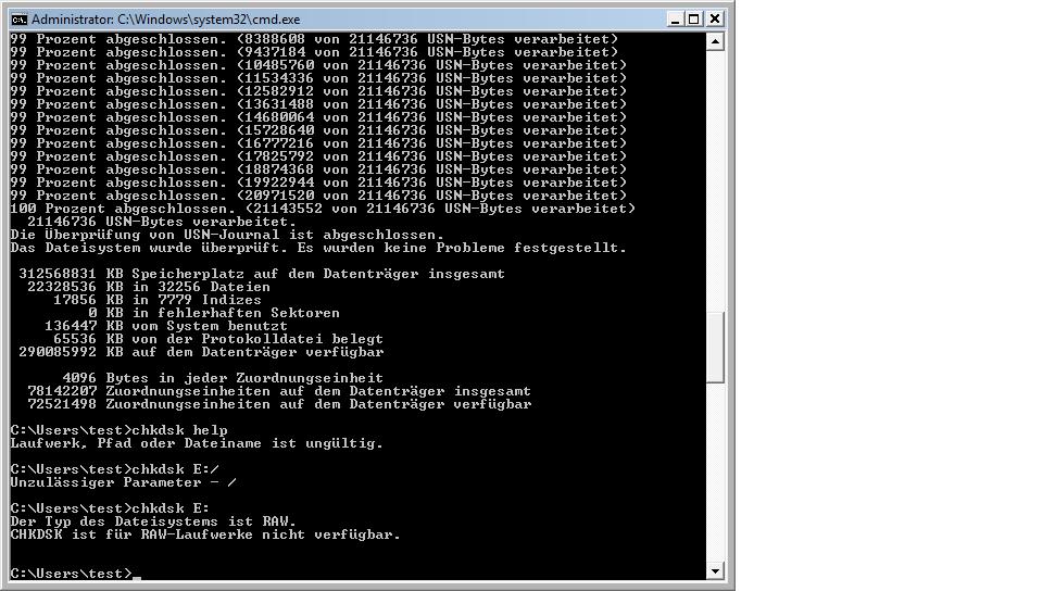

    Hier der Screenshot meiner internenen. Ich lass grad noch chkdsk drüber laufen. Muss ich da außer dem Befehel chkdsk noch den Laufwerk buchstaben angeben oder reicht das so :P ?

  13. #12
    Admiral
    Dabei seit
    Jun 2011
    8.328
    der Screenshot ist etwas misslungen. Die Zahlen sind rechts abgeschnitten und somit fehlt das Wichtige.
    chkdsk hilft Dir nicht. Die USB HDD wird ja gar nicht richtig erkannt. Windows möchte sie ja formtieren. chkdsk hilft nur, wenn Fehler im Filesystem korrigiert werden müssen. Aber auf diese Ebene hast Du zur Zeit keinen Zugriff.
    Testdisk wäre da Dein Helfer. Dazu gibts hier im Forum auch Anleitungen, wie Testdisk zu nutzen ist.

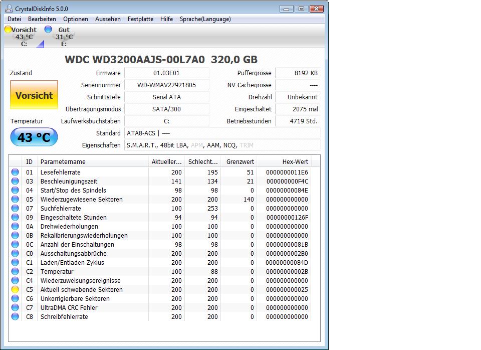

  14. #13
    Cadet 4th Year
    Dabei seit
    Jun 2011
    73
    Hier die zwei Screenshots.

  15. #14
    Admiral
    Dabei seit
    Jun 2011
    8.328
    was die intern 320 GB angeht, da behalte mal den Wert der aktuell schwebenden Sektoren im Auge. Wenn er sich ständig verändert, dann solltest Du Dich mit einem Austausch näher befassen.
    Was die USB angeht, die ist ja OK. Aber Du musst mit Testdisk erst einmal die Partitionstabellen wieder her stellen. Wie gesagt, Hilfe gibts hier in vielen Threads.
    Und wenn die Daten sehr wertvoll sind, solltest Du vorher mit einem Tool eine 1:1 Kopie der HDD auf eine andere HDD machen. Damit im Falle von Fehlern der Schmerz nicht zu groß wird.

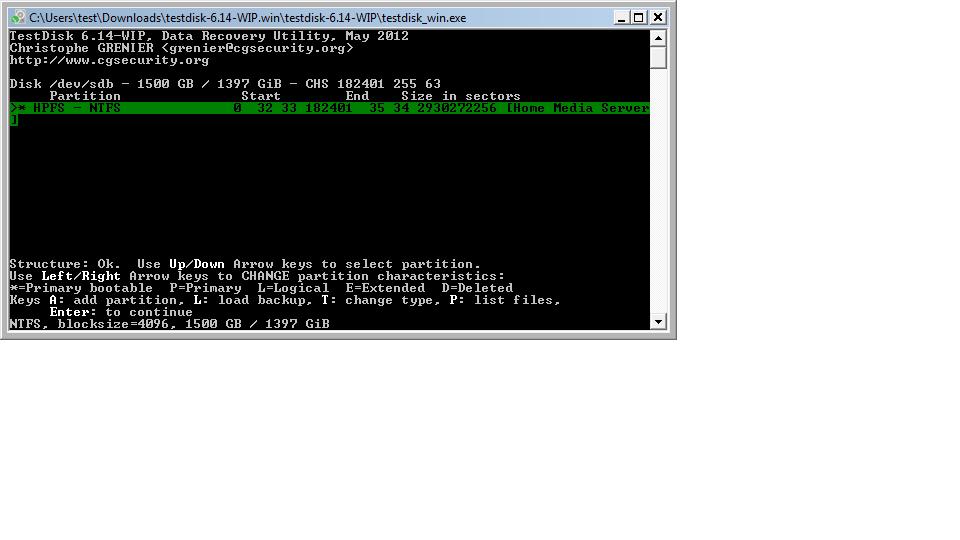

    Hi Leute,
    ich hab jetzt das testdisk drüberlaufen lassen und bekomme dieses Ergebnis:
    Ich kann auch über testdisck ale Daten sehen, aber leider kann ich über windows trotzdem nicht darauf zugreifen

  18. #17
    Dabei seit
    Mai 2011
    514
    Ind dem screen von deinem Bild kannst mit P:list fiels dann auch deine daten kopieren
    Werden dann im Testdisk Ordner gespeichert.
    Ansonsten mußt dich mit Partitionstabellen wiederherstellung beschäftigen.
