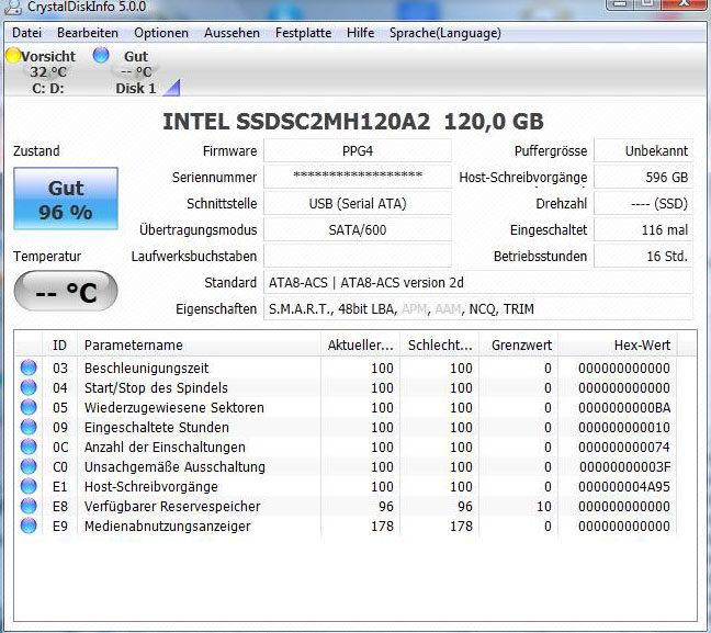

    Ergänzung vom 15.07.2012 10:50 Uhr: @Holt
    Ich habe wie gewünscht einen Screenshot von CrystalDiskInfo gemacht - vielleicht kannst Du darin Infos finden, die zu dem Problem führen, obwohl der Gesamtstatus der SSD mit "Gut" ausgewiesen ist.
    Vielen Dank

    AW: Intel SSD noch zu retten?
    Das sieht alles gut aus, bis auf die 4% Reservespeicher die für 186 wiederzugewiesene Sektoren draufgegangen sein sollen. Das schon nach weniger als 600 GB geschriebenem Datenvolumen. Aber was hast Du damit gemacht, dass die in nur 16 Stunden 116mal eingeschaltet wurde und noch 63 unsachgemäße Ausschaltungen registiert hat? Einfach ausschalten sollten man den Rechner möglichst nicht, denn plötzlicher Stromausfall ist Gift für jede SSD.
    Übrigens hat Deine HDD einen Fehlerhinweis, beobachte die regelmäßig. Ansonsten würde ich es mal mit einem Secure Erease versuchen, das könnte über Intels SSD Toolbax gehen und sonst gibt es hier eine Anleitung zum Secure Erease mit gparted.
