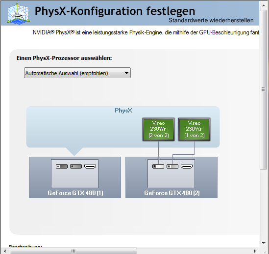

    Alte Boards mit nicht SLIzertifizierten Chipsätzen bieten regelmäßig 2 PCI-E x16Slots aber leider kann man auf nicht zertifizierten Boards im Controlpanel nur eine Karte als Phys-X-Karte nutzen oder weitere Monitore dranhängen. Um das zu umgehen gibt es den SLI-Patch. Im Folgenden werde ich euch zeigen wie ihr ihn installiert und was ihr davon habt.
    Ohne Patch
    http://www.computerbase.de/forum/att...1&d=1343243887
    Deshalb biete ich euch hier eine Lösung:

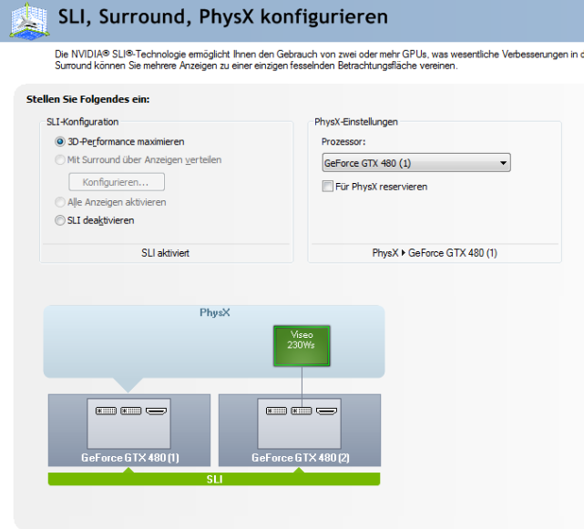

    Mit SLI-Patch
    http://www.computerbase.de/forum/att...1&d=1343244149
