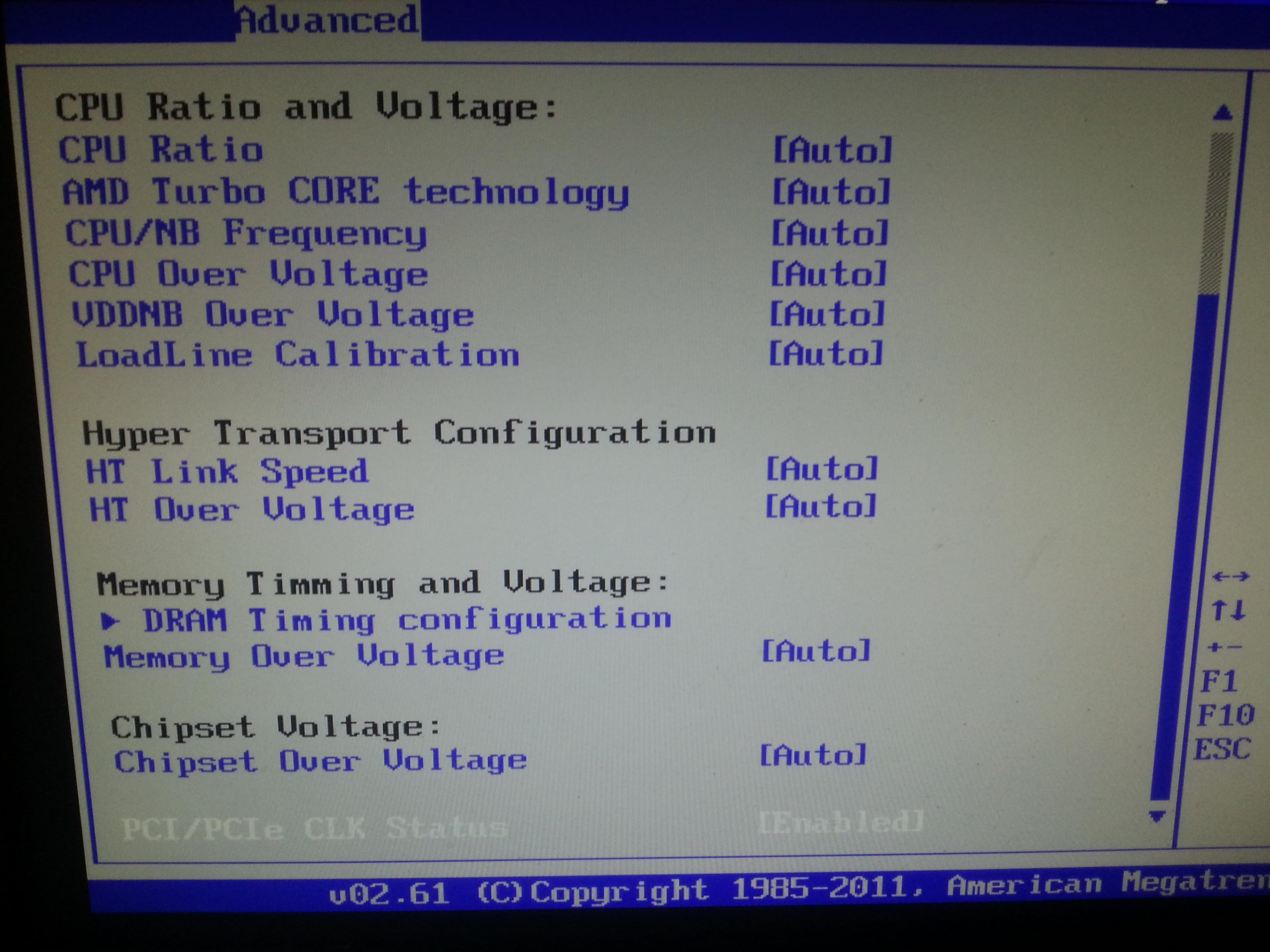

    AW: Unzufrieden mit AMD Prozessor
    so, ich hoffe, das es der richtige bereich des bios^^
    Miniaturansichten angehängter Grafiken Miniaturansichten angehängter Grafiken Klicke auf die Grafik für eine größere Ansicht
Hits:	86
Größe:	517,0 KB
    Nicht so richtig.
    Hast Irgend was im Bios verändert?
    Ergänzung vom 31.08.2012 17:00 Uhr: Hast dein Handbuch?
    Ergänzung vom 31.08.2012 17:05 Uhr: Dort findest die WICHTIGSTE Funktion auf Seite 29 1.9 Clear CMOS.
    Dieser Jumper befindet sich auf dem Mainborad (siehe Bild),sollte der Rechner doch irgendwann mal nicht mehr Starten oder du garnicht mehr zurecht kommst,stellst damit deine Ursprünglichen Einstellungen(Default) wieder her.
    Ergänzung vom 31.08.2012 17:11 Uhr: Bild sollte von Advanced/Jumper Free Configuration und CPU Configuration gemacht werden.

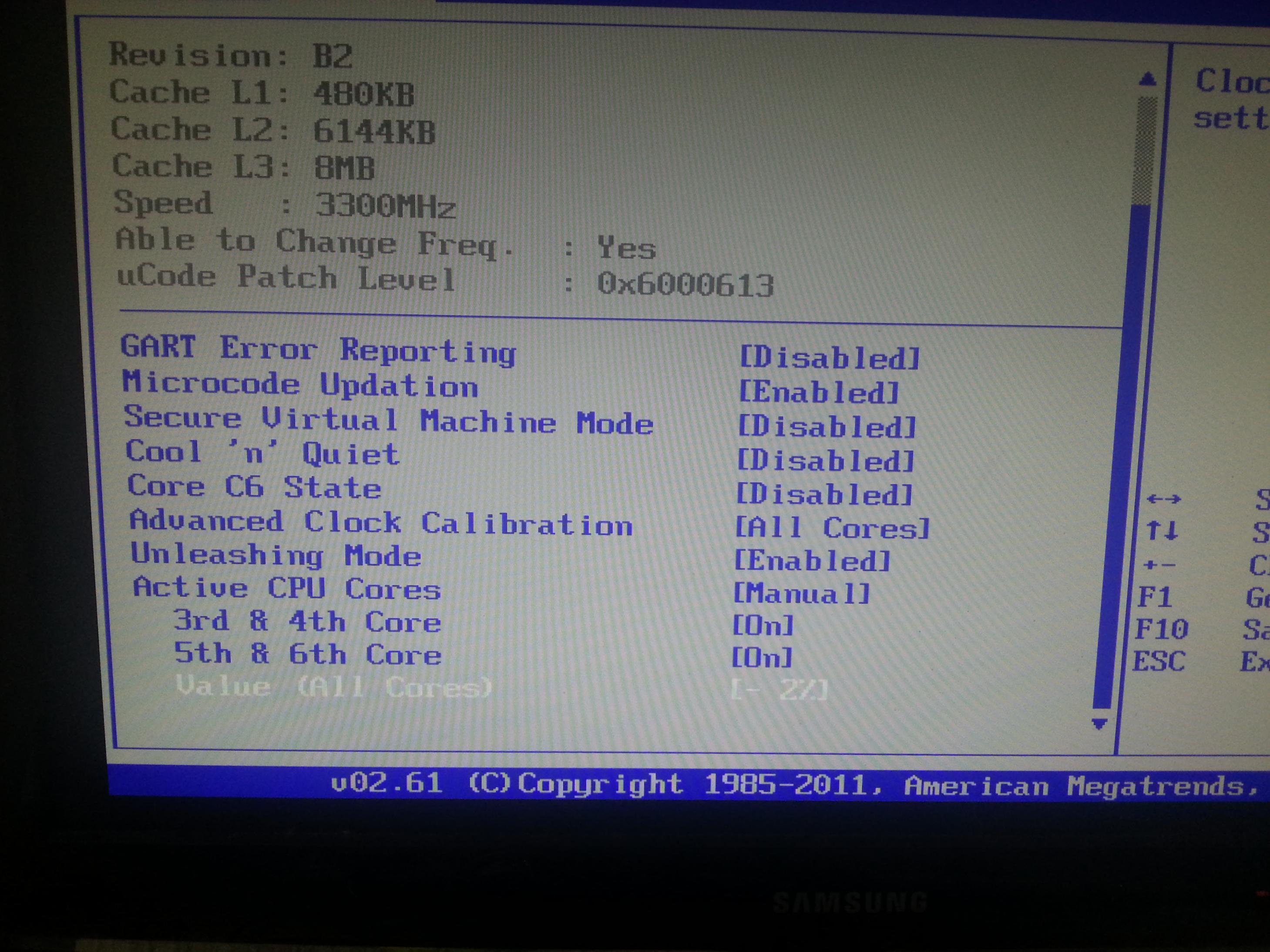

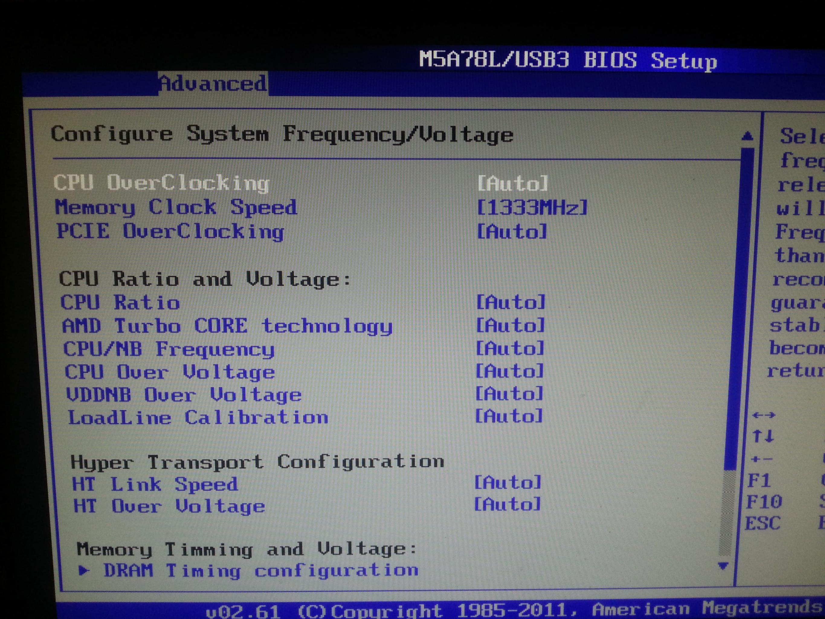

    so, bitte hier die entsprechende seite
Hits:	69
Größe:	501,9 KB
ID:	295691   Klicke auf die Grafik für eine größere Ansicht
Hits:	63
Größe:	523,0 KB

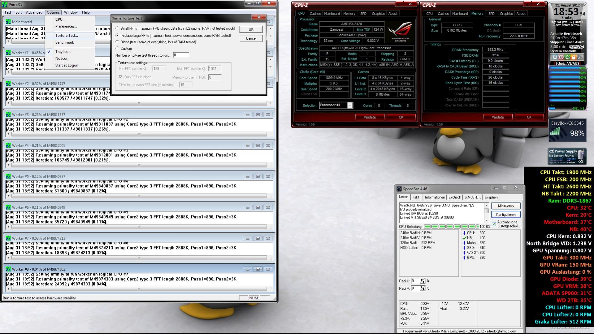

    Zum Überprüfen brauchst noch ein paar Programme.
    CPUz:http://www.computerbase.de/downloads/system/cpu-z/
    Dort kannst sehen ob der CPU Takt,die Spannung und weitere Dinge die man im Bios ändern kann auch übernommen wurden.
    Das Wichtigste,SpeedFan:
    http://www.computerbase.de/downloads/system/speedfan/
    Mit solch einem Programm kannst die Temperaturen auslesen.
    Und um zu sehen ob deine Einstellungen auch alle OK sind,Prime zum Belasten.Bei diesem Programm wird der Rechner sehr stark belastet und dort musst die Temperaturen im Auge behalten.
    http://www.computerbase.de/downloads/system/prime95/
    Diese Programme auf den Rechner machen und von CPUz (was du x mal öffnen kannst) und SpeedFan mal ein Screen machen so wie meiner,nur Prime noch nicht aufmachen.
Name:	Wichtigsten Programme.jpg
Hits:	36
Größe:	370,0 KB
    Zudem darfst auch nicht Vergessen,das du NUR 1333MHz Ram verbaut hast und im Bios wurd rumgefummel.
    Ergänzung vom 01.09.2012 11:51 Uhr: @AMD-Mafiosi: Ne seit anfang des Jahres hat er es......

    @Domern: Nicht direkt,nur kann je nach Anwedung der geringere Ram Takt ein wenig die CPU Ausbremsen....
    In deinem ersten Biosbild ist:
    Cool n Quiet und Core C6 Stat aus,normalerweise ist das immer An.
