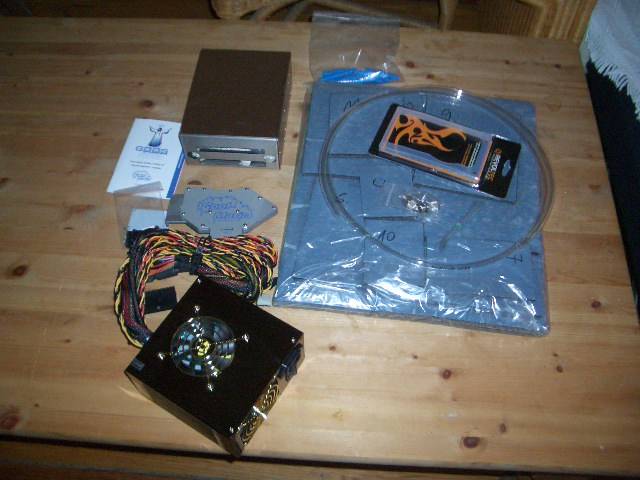

Dazu habe ich mir für einges an Geld folgende Komponenten zugelegt:
- Netzteil BeQuiet! 420Watt P5 + Virbrationsaufnehmer (80€)
- HD-Wakü-Dämmschutz Silentstart DUAL (85€)
- GraKa-Wakü Innovatek NV40 Cool-Matic (80€)
- Dämmset für LianLi PC60 (35€)
- ein paar extras wie Schlauch, Schlauchverbinder und Kabelbinder (10€)

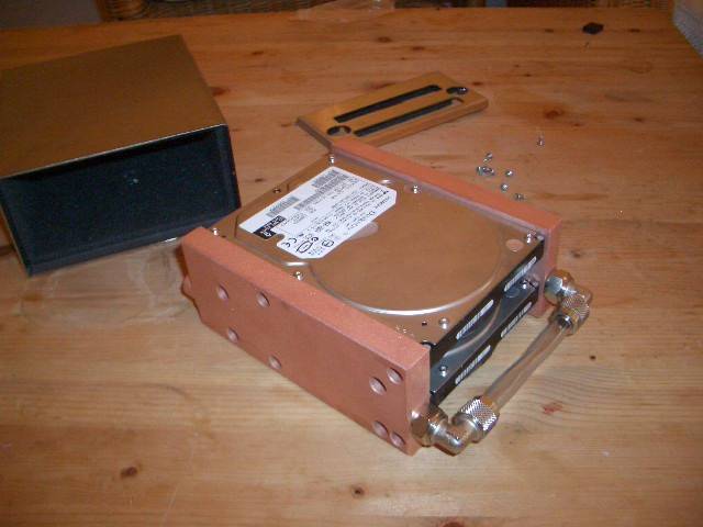

Also ging ich nix wie an die Arbeit. Als erstes habe ich mich an die HD-Kühlung gemacht, die hatte ich mir extra gekauft, da die Festplatten mit den hohen Tönen mittlerweile fast das Lauteste waren. Die Installation ging relativ einfach. Die beiden Festplatten einfach zwischen die Kupferkühler verschrauben, danach muss man noch die beiden Kupferkühler per mitgelieferten Schraubverbinder und Schlauch verbinden. Beim Festziehen der Schrauben hat sich allderdings der Schlauch mitbewegt, so dass er sich um die eigene Achse verzwirbelt hat, so dass ich die Festplatten wieder ausgebaut habe, und so die Verdrehung wieder auflösen konnte. Danach Fesplatten wieder eingebaut. Hätten die in der Anleitung gleich in der Reihenfolge beschreiben sollen. Die zusammengebaute Kombination wird dann einfach in den gedämmten, massiven Stahlkasten eingeschoben und per Deckel geschlossen. Zusätzlich muss man nun noch 2 1/4" Schlauchverbinder an die Ausgänge verschrauben, die nicht im Lieferumfang enthalten sind! Das ganze passt dann in zwei 5 1/4Zoll-Schächte.

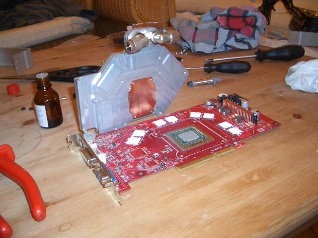

Als nächstes war meine GraKa dran. Hierzu musste ich zu erst mein Arctic Silencer 5 sowie die Kühlrippen der Stromwandler abmontieren, auf GPU und Speicher erneut Wärmeleitpaste auftragen und danach den sehr gut verarbeitet Innovatek Cool-Matic anbringen. Zwischen Rückplatte und Karte sollte ein Schaumpad als Schutz angebracht werden, etwas merkwürdig war, dass in der Anleitung stand, dass die rote Seite in Richtung Grafikkarte zeigen soll, bei mir waren beide Seiten Weiß?! Danach die vier Schrauben der Rückplatte abwechselnd anziehen, als nächstes 5 weitere Schrauben anziehen, um einen Anpressdruck auf den Speicher zu erhalten und zum Schluss zwei Schrauben an den Stromwandlern. Die Installation empfand ich als etwas fricklig, aber machbar.

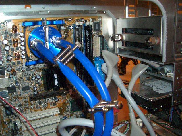

Nun hiess es die weiteren Komponenten an den Wasserkreislauf anzuschliessen. Dazu musste dieser ersteinmal unterbrochen werden. Einfach die beim Zalman mitgelieferten Schlauchklemmen im Abstand von ca. 10cm anbringen und danch den Schlauch in der Mitte durchschneiden. Dabei muss man etwas aufpassen, da natürlich das Wasser aus den 10cm austritt. Da es hiess, dass an den GraKa- und HD-Wasseranschlüssen nur 10/8mm-Schläuche passen, habe ich zusätzlich mittels Schlauchverbinder von dem Zalman 12/8mm-Schlauch auf einen 10/8m-Schlauch "konvertiert". Das ganze war extrem nervig, und da mein genutzter 10/8-Schlauch sehr fest und unbiegsam war, habe ich einfach mal ausprobiert, ob ich nicht direkt den Zalman-Schlauch verschraubt bekomme, und siehe da es funktioniert. Es ist zwar etwas anstrengend den 12mm-Schlauch zu befestigen, aber dafür brauche ich jetzt keine weiteren "Konvertierungen".

Innovatek Cool-Matic: Tja, was soll ich sagen, ich bin natütlich entäuscht, das meine 6800GT das Zeitliche gesegnet hat, allerdings ist das kaum die Schuld des Kühlblocks, sondern eher meiner Montage. Aus meiner Sicht, ist der Block sehr gut verarbeitet, die Montage etwas frickelig aber die Kühlleistung OK (hatte bei meinem ersten Test, als die Karte noch ging, 35° im idle-Modus ausgelesen). Einen Daum erspare ich mir hier, da ich keine Langzeitmesswerte liefern kann. Auch wenn ich nicht genau weiss, was meine Karte ins Jenseits befödert hat, kann ich jedem nur noch mal raten bei einem Lüfterumbau so vorsichtig wie möglich vorzugehen. Es ist schon ärgerlich, wenn man eine GraKa für 400€ und einen Kühler für 80€ in die Tonne treten kann.

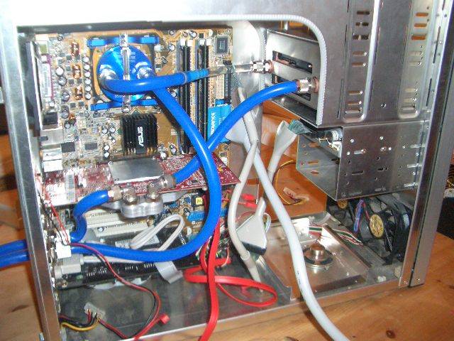

Die angehängten Bilder zeigen alle genutzten Komponenten im Überblick, die HDD-Wakü-Dämmung in Einzelteilen, und zusammengebaut, die GraKa-Wakü vorm Zusammenbau, die angebrachten Zalman-Klemmen.
