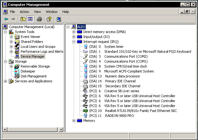

Besteht hier ein irq Konflikt ? [img]

Hallo !
Kann mir kurz jemand sagen ob hier ein irq-konflikt besteht (siehe bild) ?
Ich habe in letzter zeit Probleme mit unregelmäßigen freezes und möchte diese
Fehlerquelle ausschließen.
Allerdings verwirrt mich irq 6 für Soundkarte und USB_Controller etwas.
Windows meldet allerdings keine Konflikte.
Ist die Zuteilung normal und frei von Konflikten ?

Zu einem Freeze dürfte die mehrfach Belegung des IRQ 6 durch die USB Ports und die Soundkarte eigentlich nicht führen. Die USB Ports liegen immer auf dem gleichen IRQ, das ist also normal. Der Soundblaster wäre natürlich auf einem anderen IRQ besser aufgehoben. Wenn du ihn mal in einen anderen Slot stecken kannst siehst du ja was passiert.
Grus Nox
Vielen Dank :)
Genauer gesagt ist das schon die Konfiguration nachdem ich die slots einiger Karten
(Sound- und Netzwerkkarte) getauscht habe.
Möglicherweise ist das Problem damit ja schon gelöst, da seitdem (das ist allerdings erst eine halbe stunde her) kein freeze auftrat.
Genaueres wird allerdings erst der Langzeittest zeigen...

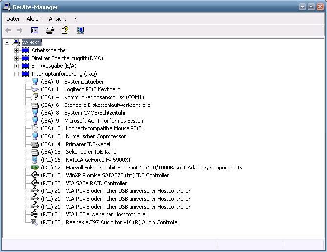

Was für ein Board hast du? Die neueren Boards unterstützen ja den ACPI Modus, der dir nicht nur die üblichen 15 IRQs zur Verfügung stellt, sondern bei aktiviertem ACPI dann bis zu 24 IRQs. Damit sollten sich dann alle deine Geräte auf einen eigenen IRQ legen können, sodass es gar keine Überschneidungen mehr gibt. Beispiel siehe Screenshot. :D
Gruss Nox

@Noxman: ACPI hat er aktuell nicht (nur 16 IRQs) und von der nachträglichen Aktivierung über den Gerätemanager kann man nur abraten, da es meist nicht klappt und dann eine Neuinstallation fällig ist.
@Arka: Wenn du die beiden COM-Ports nicht benötigst, deaktiviere sie im BIOS. Die IRQs werden dann freigegeben.
Allerdings musst dann noch ein bisschen Kartenhüpfen spielen, da du die IRQs nicht selbst zuordnen kannst. ;)

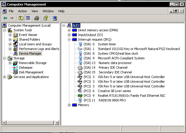

So. Hab nun alles wie beschrieben gemacht.
COM-Ports sind aus und Karten wieder installiert.
Ich finde die Verteilung sieht recht postiv aus. Was denkt ihr ?
APIC Spare ich mir dann für die nächste Neuinstallation auf ;)
[edit] mist sehe grad: überschneidung bei irq 9.... :(
ok, ich spiel nachher nochwas karten-jongleur und poste dann die ergebnisse
