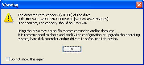

Bevor Du Dir die Daten da drauf eines Tages schrottest, mit HD Sentinel 4.20 Trial überwachen, ob die Adressierung richtig vorgenommen wird oder nicht:

Absolute Sicherheit, dass keine Fehladressierung im gerade verwendeten Environment(intern, Adapter, Docking, etc) und Anschlussart(USB, eSATA) stattfindet, nur durch HDTune pro Access Benchmark (siehe hier)
