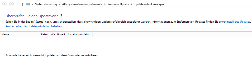

Hi Leute,
ich habe das Problem, dass Windows Update bei mir eine Endlosschleife bei der Suche durchläuft.
Die letzten Updates wurden am 28.02. installiert, aber angeblich wurde gestern zuletzt gesucht.
Die Suche dauert aber und dauert und Abends ist sie immer noch nicht fertig.
Gestern war ja wieder Patchday, also müsste ja was gefunden werden.
2013-03-13 17_15_50-Updateverlauf anzeigen.png2013-03-13 17_16_07-Windows Update.png
Kann mir da einer von euch bei helfen ?
Danke schon mal.
Gruß
Revan335

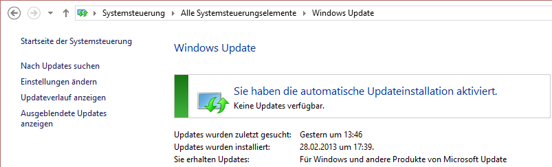

ZUm zweiten Bild, die Updates von MS werden nach MEZ erst am Dienstagabend rausgegeben, bedenke die Zeitverschiebung, 8 Stunden bei Westküstenzeit (Redmond) und 5 bei Ostküstenzeit.
Bei Sommerzeit muss man noch eine Stunde draufpacken.
In DE bedeutet daher "Tuesday Patchday" eigentlich "Wednesday Patchday"
Also neustarten und nochmals suchen?
Wie gesagt, das suchen dauert sehr, sehr lange.
Aber kann den PC gerne auch nochmal durchstarten.
Sollten in der Zwischenzeit immer noch keine Updates eingetrudelt sein ..
den Dienst Windows Update beenden und vorübergehend deaktivieren.
X:\Windows\SoftwareDistribution die Datei Datastore.edb löschen
X:\Windows\SoftwareDistribution\Download alles was sich da im Verzeichnis befindet löschen
PC neustarten, Dienst Windows Update wieder auf Automatisch setzen und aktivieren.
Windows Update nach Updates suchen lassen.
P.S. Links außen im Windows Update Fenster findest du 'Einstellungen ändern'. Dies aufrufen und dort 19:00 als Updateabrufzeit eingeben. Ich hatte gestern 19:01 die Meldung, dass Updates runtergeladen und bereit zur Installation seien.

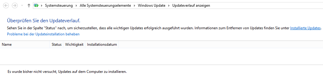

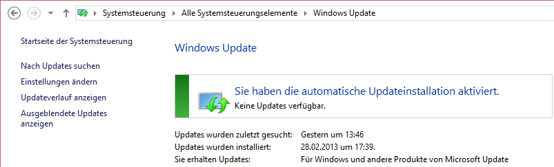

Großteil funktioniert wieder.
Danke schon mal.
Hab jetzt noch Probleme mit 2 Updates.
Erste wird gar nicht installiert, sondern direkt mit Fehlgeschlagen beendet.
Das zweite installiert zwar, aber es ist kein Fortschritt zu verzeichnen.
