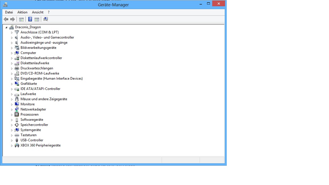

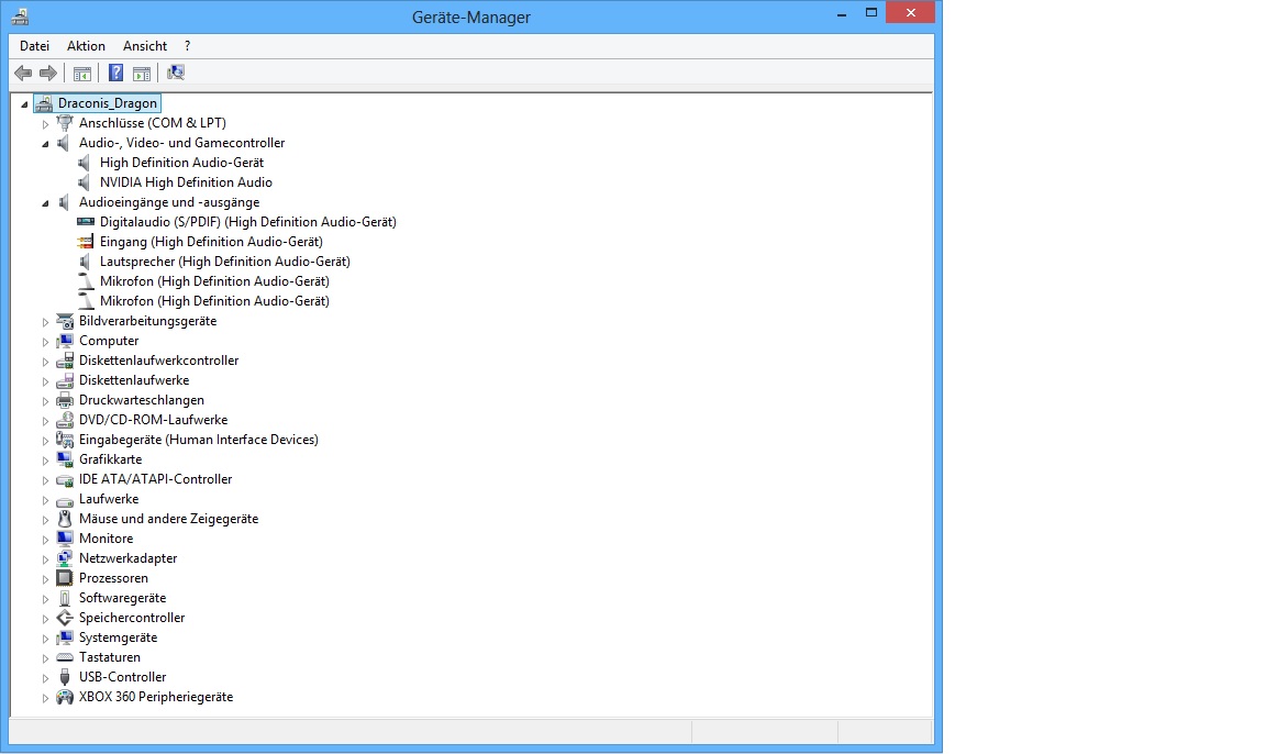

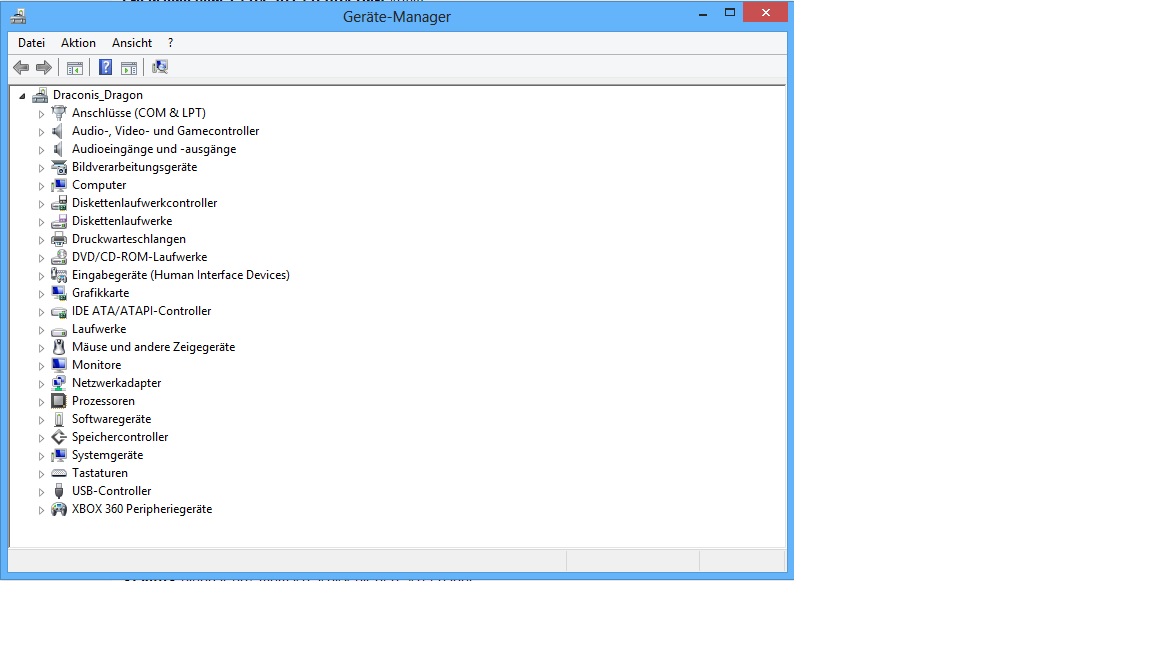

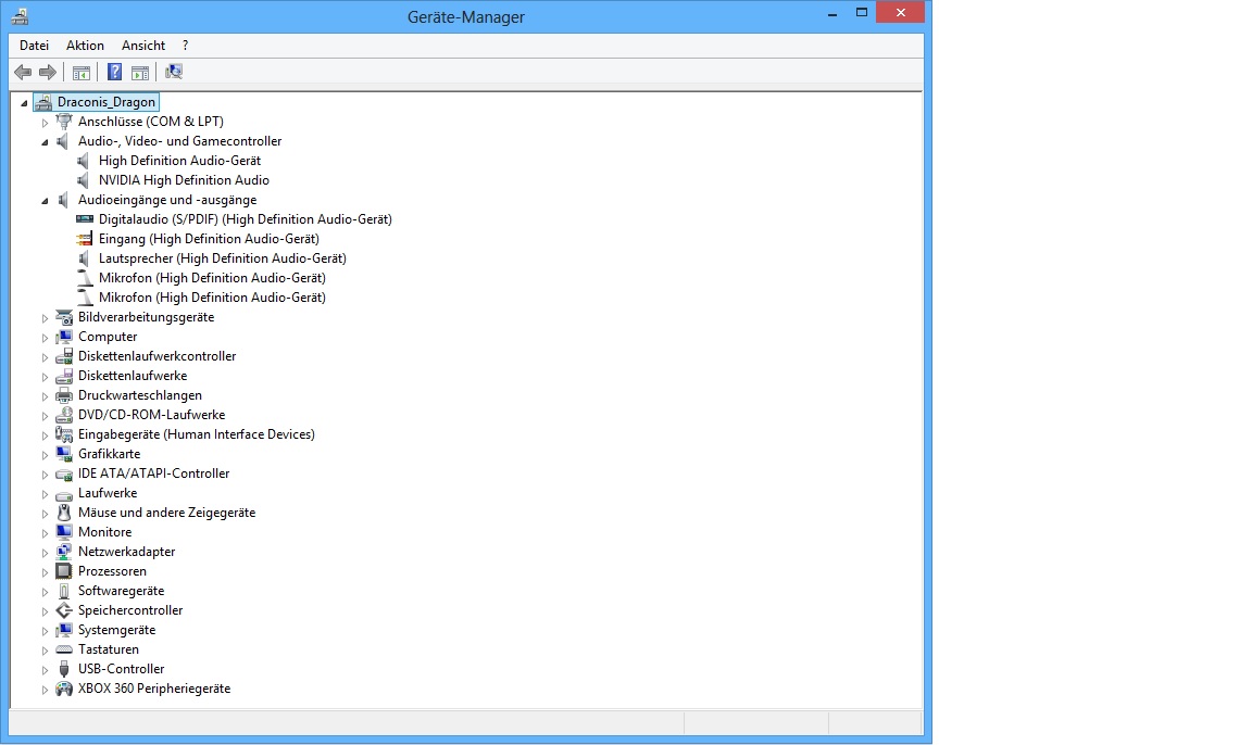

Interessant wäre auch mal ein Screenshot vom Gerätemanager ob es da irgendwelche Unstimmigkeiten gibt.
Also ich habe den treiber nun schon ca 10 mal installiert auch jedes mal nach dem neustart und in der systemsteuerung ist nichts von Realtek Soundmanager
Ok :D achja ich hab windows 8 installiert ohne die festplatte zu formatieren sprich Windows 7 ist noch drauf in dem ordner Windows.old kann das vllt damit zusammen hängen?
Nein das spielt eigentlich keine Rolle, da es ja auch kein Upgrade von 7 auf 8 so ist, wenn du es auch nicht merh brauchst dann kannst den Windows.old auch löschen, aber vorher nochmal reinschauen ob nicht doch noch was brauchbares drin ist, besonders im User (Benutzer) Ordner, da sind auch die Eigenen Dateien.
So, zurück zum Topic, also ich seh da definitiv keine Realtek Treiber installiert.
