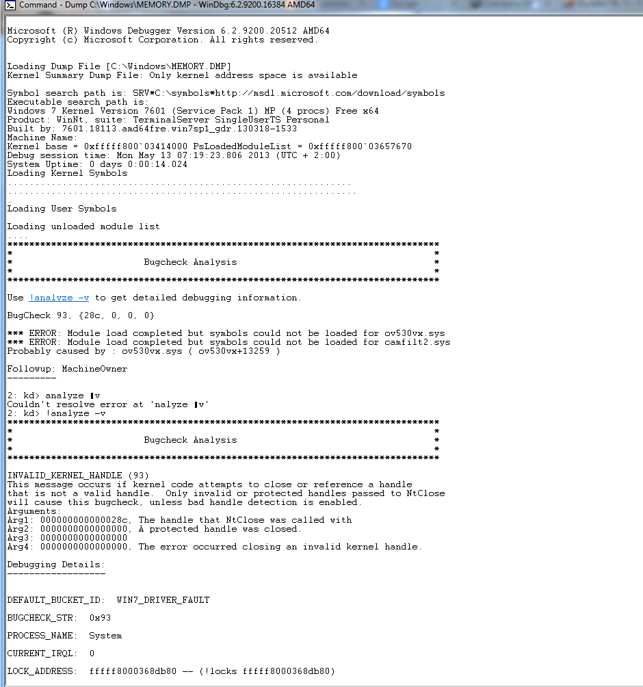

hmm komme nicht weiter, installiert, WinDbg auf als administrator, im Symbol File Patch: SRV*C:\symbols*http://msdl.microsoft.com/download/symbols und OK doch es passiert dann einfach nichts
mom ich versuche noch mal
habe manuel runtergeladen und installiert doch er findet trotzdem die Memory.dmb datei nicht

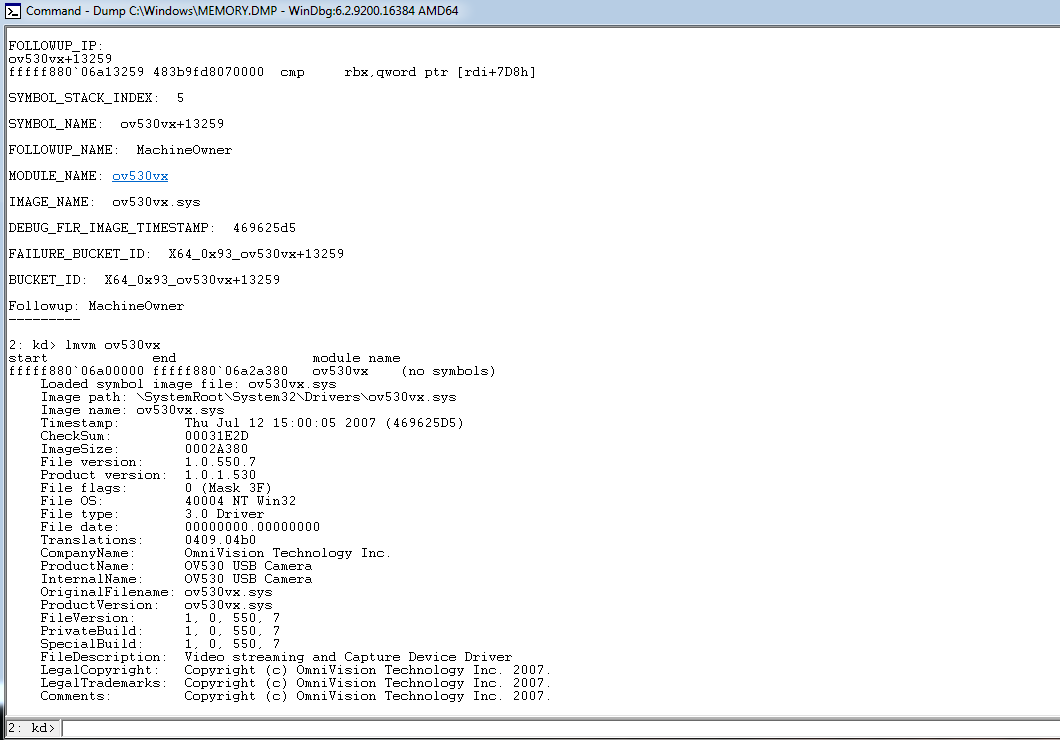

so habs geschaft :)
hoffe es ist so richtig
wie ich es verstanden hab, ist das der Treiber von der USB Camera schuld, oder?
Prima :daumen:

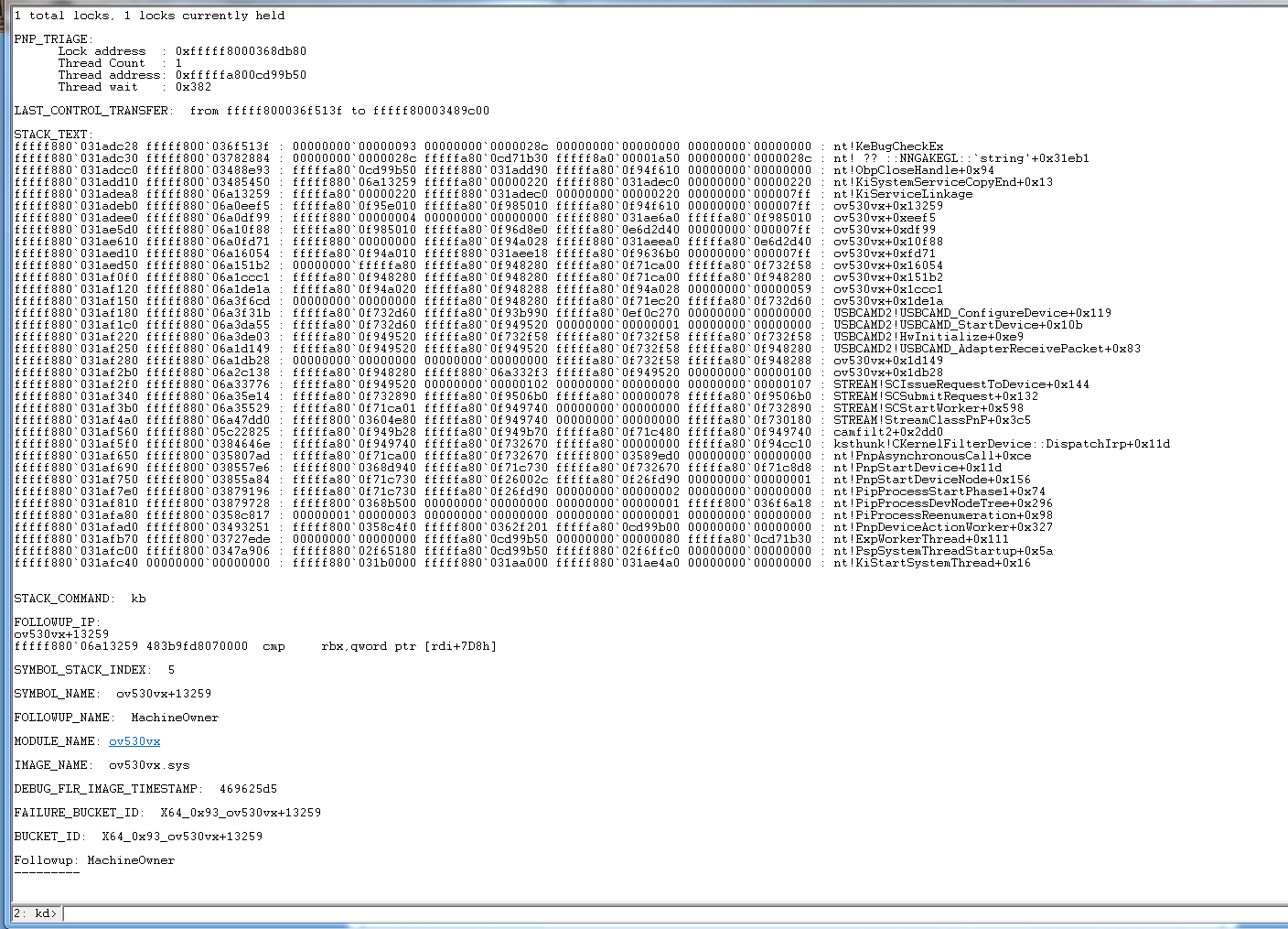

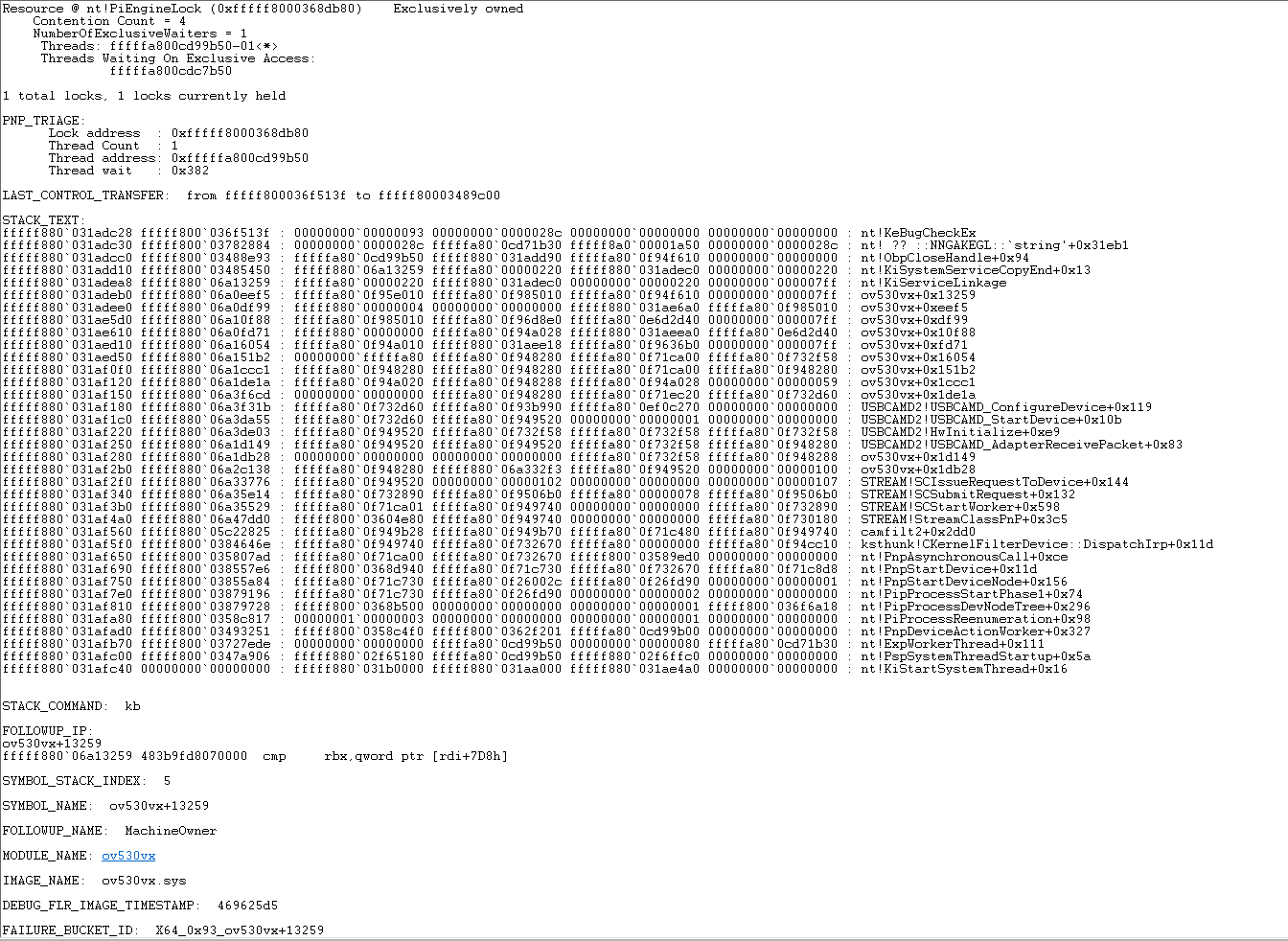

Ja, so sieht es aus. Für den Absturz ursächlich ist der Treiber "ov530vx.sys". Dieser gehört wohl zur einer OmniVision WebCam oder Camera.
Im Stack Verlauf fällt noch die "camfilt.sys" auf, die möglicherweise zu einer Hercules Webcam gehört!?

Es ist eine Hercules Webcam Deluxe(4780401)
Habe diese geschenkt bekommen ohne OVP und ohne Treiber dazu.
Also habe ich online nach den passenden Treibern gesucht und welche gefunden, und installiert, die eigentlich passen sollten.
Das Programm läuft, Alles funzt. bis auf diesen BlueScreen wie ich jetzt sehe.
Klemme mal die WebCam testweise ab und provoziere die Abstürze. Wenn ohne die WebCam keine Abstürze mehr auftreten, ist die Sache klar.
Dann kannst du höchstens noch nach aktuelleren Treibern ausschau halten (wenn es welche gibt).
Der installierte Treiber von 2007 ist mit Sicherheit zu alt.
