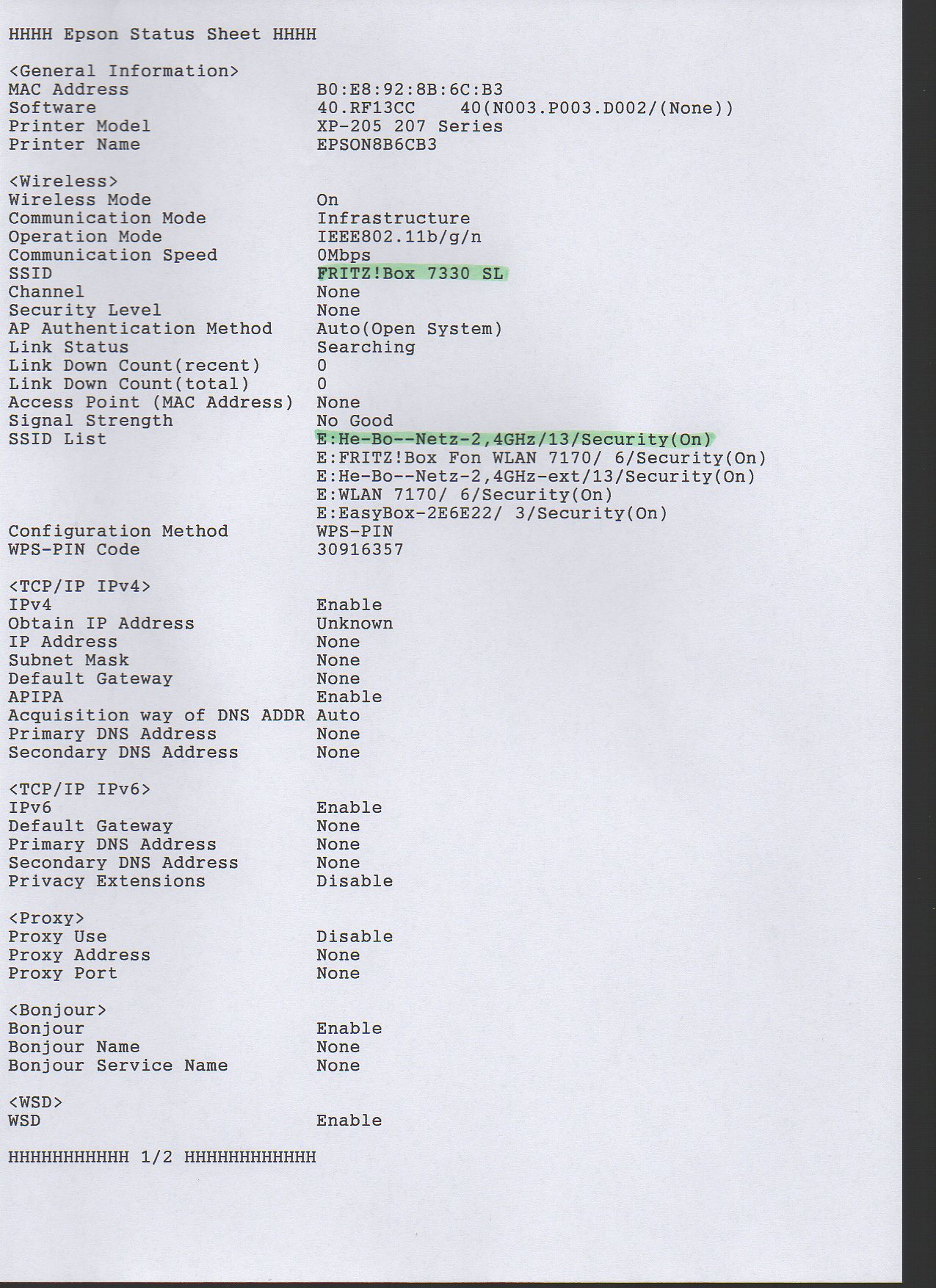

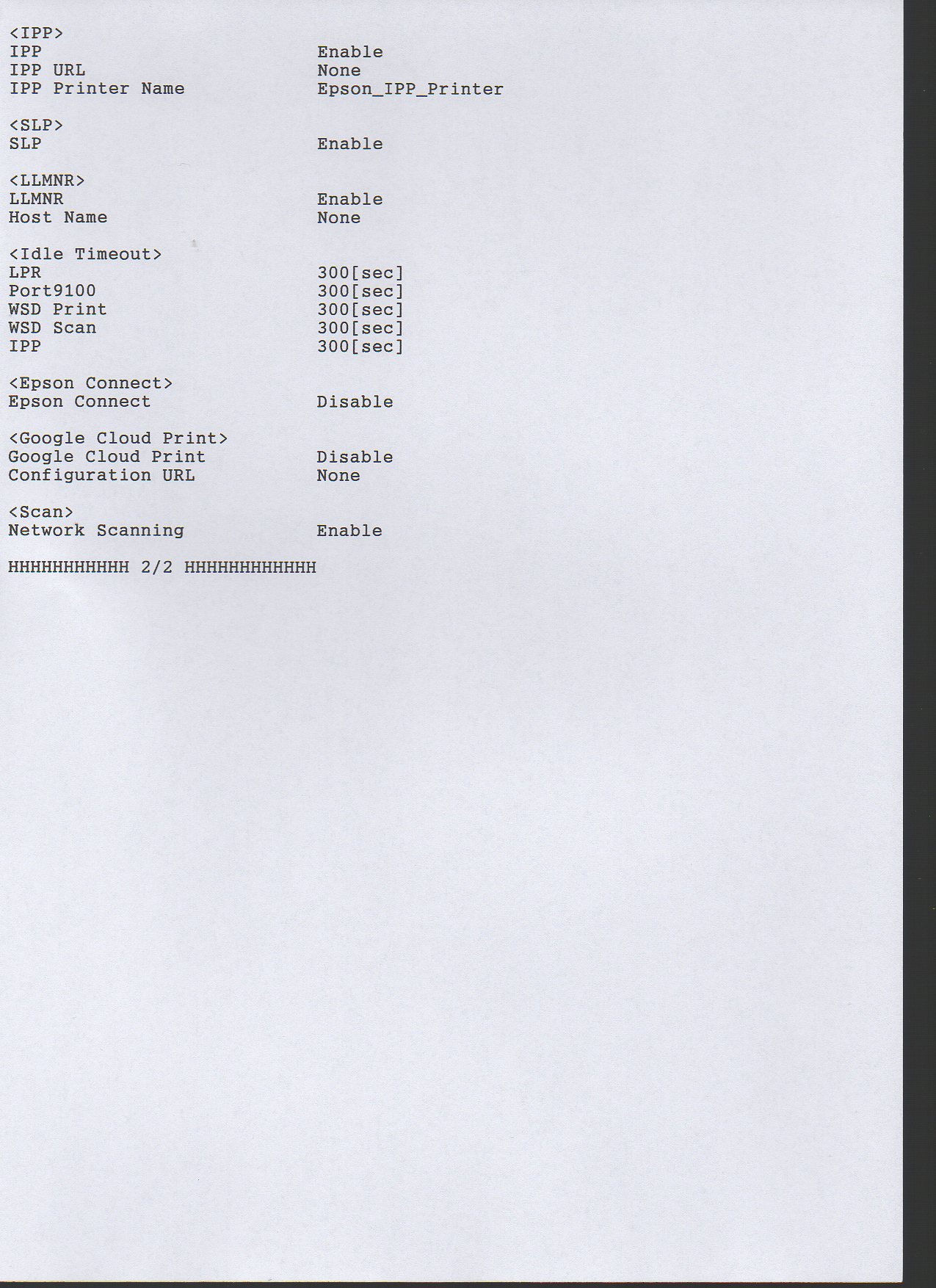

Im Anhang habe ich die Infoblätter vom Drucker eingefügt, welche mir beim drücken der Info-Taste ausgedruckt werden.
"Fritz!Box 7330 SL" war meine alte SSID
"He-Bo--Netz-2,4GHz" ist die neue SSID auf die sich der Drucker anmelden soll.
Jedoch bekomme ich ihn nicht aus der alten SSID raus bzw kann ich mit dem WPS-Pin nichts anfangen, mein Rputer sagt dann immer das keine Verbindung möglich war.
