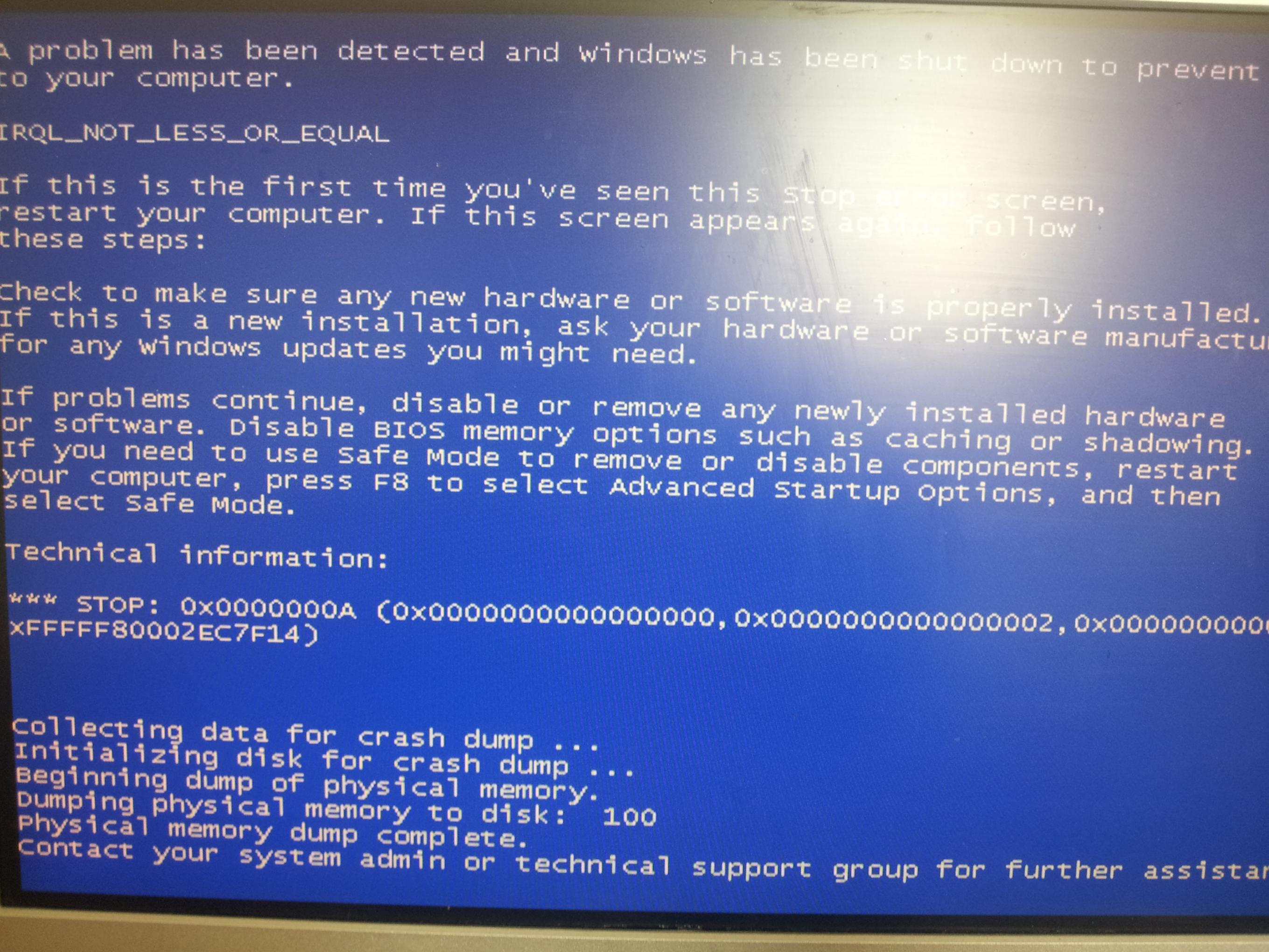

    AW: Probleme mitm Computer, Bluescreens, Standbilder,...
    Klicke auf die Grafik für eine größere Ansicht
Hits:	37
Größe:	535,4 KB
    Hier ist ein Bild von dem Bluescreen, ich hoffe, dass man mir jetzt weiterhelfen kann .
    Habe einen Speichertest schon gemacht ohne Auffälligkeiten und habe auch im Programm CrystalDisk keinen Fehler gefunden.

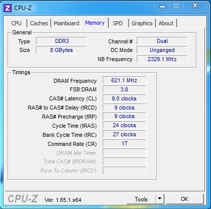

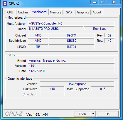

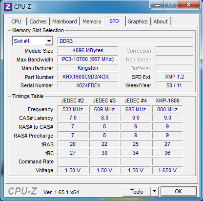

Hits:	34
Größe:	37,8 KB
ID:	353050Klicke auf die Grafik für eine größere Ansicht
Hits:	32
Größe:	38,2 KB
ID:	353051Klicke auf die Grafik für eine größere Ansicht
Hits:	27
Größe:	42,0 KB
    Hier sind die Screenshots
    http://www.computerbase.de/forum/sho...3#post14222083
    Hier die Lösung der Probleme, der FSB ist auf 233 Mhz , durch das zurücksetzen des Overclocking-Jumpers !? auf dem Mainboard sollte das System wieder laufen. Der FSB wird auf 200 Mhz zurückgesetzt, vorher aber Netzstecker ziehen. DOCP im BIOS bitte auch auf DDR3-1600 setzen.
