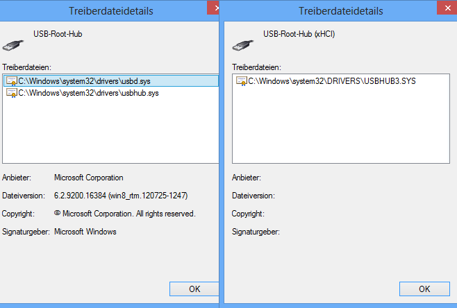

  5. #4
    Ersteller dieses Themas
    Dabei seit
    Sep 2013
    3
    AW: USB 3.0 Ports unterstützen unter Win8 nicht USB 3.0 Festplatte aber unter Ubuntu?
    Klicke auf die Grafik für eine größere Ansicht
Hits:	58
Größe:	14,2 KB
    Dies hier sind die Treiber der USB-Root Hub Ports.
    Die beiden Hakten entfernen hat nichts gebracht. Festplatte wird nicht erkannt und wenn sie eingesteck ist ertönt immer nur das "neue Hardware gefunden und wieder verloren" Geräusch

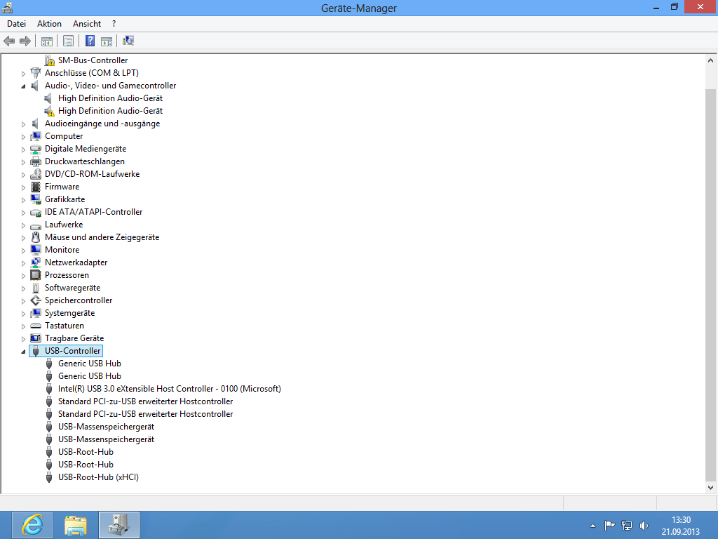

    Ergänzung vom 21.09.2013 13:33 Uhr: Habe das ASUS B85M-G Mainboard und des unterstütz USB 3.0
    und hier kann alle verfügbaren USB Controller sehen:
Hits:	64
Größe:	61,1 KB
    USB 3.0 Controller ist der "Intel(R) USB 3.0 eXtensible Host Controller - 0100 (Microsoft)"

  7. #6
    Dabei seit
    Okt 2005
    326
    Für Windows 8 hat ASUS da keine extra USB 3 Treiber aber das System ist schon nicht richtig sauber installiert da fehlen noch einige Systemtreiber, wie Du an den Ausrufezeichen im GM sehen kannst. Also erst sauber alles nötige einrichten und dann noch einmal versuchen.
