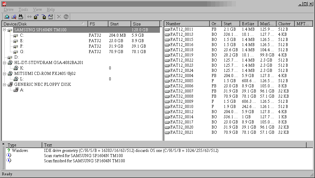

Mehr als ein Schuß mit Testdisk habe ich nicht gewagt, und erstmal alles was erreichbar ist gesichert. Während der Brennerei habe ich mir dann den Rest des Mega-Threads reingezogen (538 Posts sind ne Menge Soff) und einiges über die Möglichkeiten und Grenzen von Testdisk und der EnableBigLBA-Problematik erfahren. Nachdem alles gesichert war traute ich mich wieder Windows zu starten und Restorer2000 laufen zu lassen. Mit geschärften Blick fiel mir dann sogleich auf, daß die Platte nur mit 128 GB erkannt wurde. Im Logfenster scheint auch eine diesbezügliche Infomeldung zu stehen (Screenshot 5). Der Scan verlief relativ schnell, brachte aber nichts von meinen Daten auf D zum Vorschein. In einigen Volumes sind Dateien mit ungültigen Namen und Datum gelistet. Die Namen sehen nach Fragmenten aus einer Setupanweisung aus.
Ich hab Restorer2000 dann auch noch mal im abgesicherten Modus ausgeführt. Hier erkennt er die Größe korrekt und zeigt 149,1 GB. Der Scan dauerte auch erheblich länger (ca. 19 Stunden) und brachte das gleiche Ergebniss. Keine Daten :(

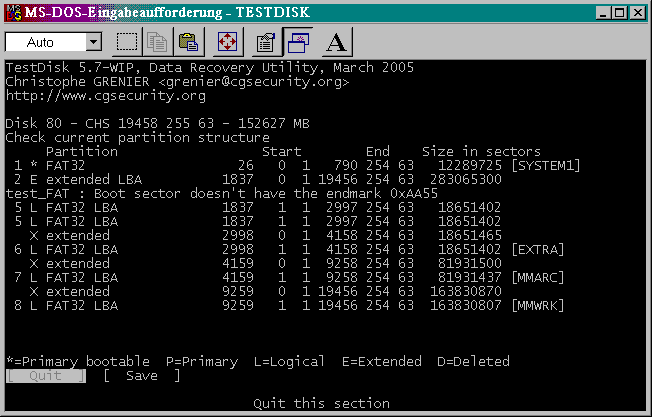

Ich sehe bei dir auf dem ersten Bild eine Partition in der Größe und den Werten als Nummer 5.
Die ist dort nach Analyse doppelt gelistet mit der Fehlermeldung
Partition sector doesn't have the endmark 0xAA55
Dieses deutet auf einen defekten Bootsektor hin und ist auch mit Doppellistung normal.
Kann man später in Testdisk reparieren.

Stutzig macht mich im Moment dein Ergebnis mit Restorer2000 Pro.
Hat der dir nicht deine Daten angezeigt?

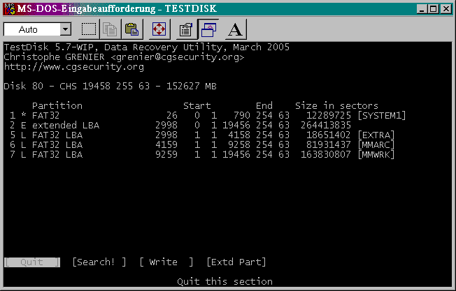

Ich habe [Search!] (Search deeper, try to find more partitions) laufen lassen. Siehe Screenshot. Die vermisste Partition wird nach wie vor nicht gelistet.

Meinst Du die Einträge rechts: "FATxx_00xx"?
Dort habe ich in jedem Volume alle Verzeichnisse durchgesehen, die nicht rot gekennzeichnet waren. Die gekennzeichneten habe ich stichprobenhaft angesehen.
Darin werden nur die Dateien aus den wieder vorhandenen Partitionen angezeigt (viele doppelt und dreifach), aber keine Dateien aus der vermissten Partition.

Zu Restorer2000 Pro
Auch die Ordner wo rot markiert sind bitte durchsuchen.
Manchmal sind es Ordner (Verzeichnisse) wo sich woanders befunden haben und nur Referenzen darauf verweisen.

Im ersten Bild wird die gefunden.
Wenn du die über a (add) eingibst wird die Partition nur in die Partitionstabelle eingetragen und ist nach Neustart normalerweise unformatiert.
Dann müßte man den Bootsektor wiederherstellen.
Wenn aber der Bootsektor und der Backupsektor beschädigt sind, kann man auch im Menü [Advanced] versuchen [Rebuild BS] ausführen und versuchen den so wiederherzustellen.
