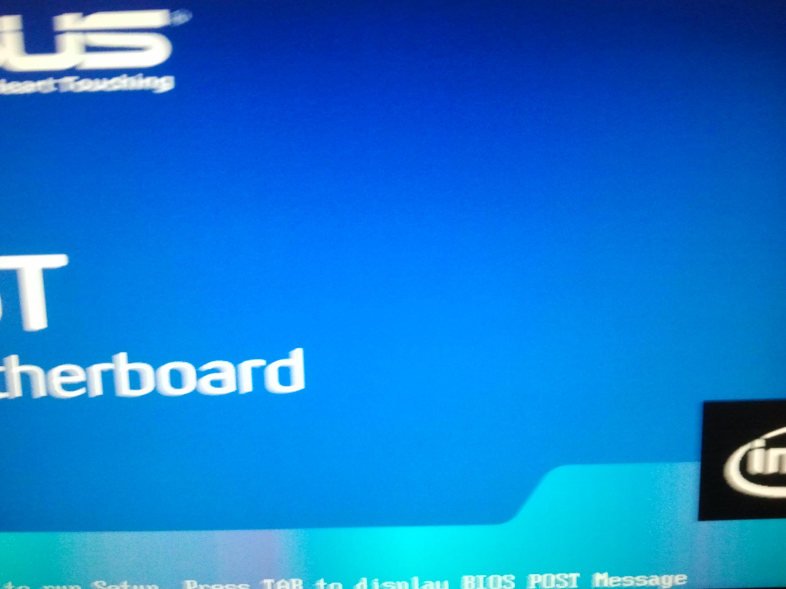

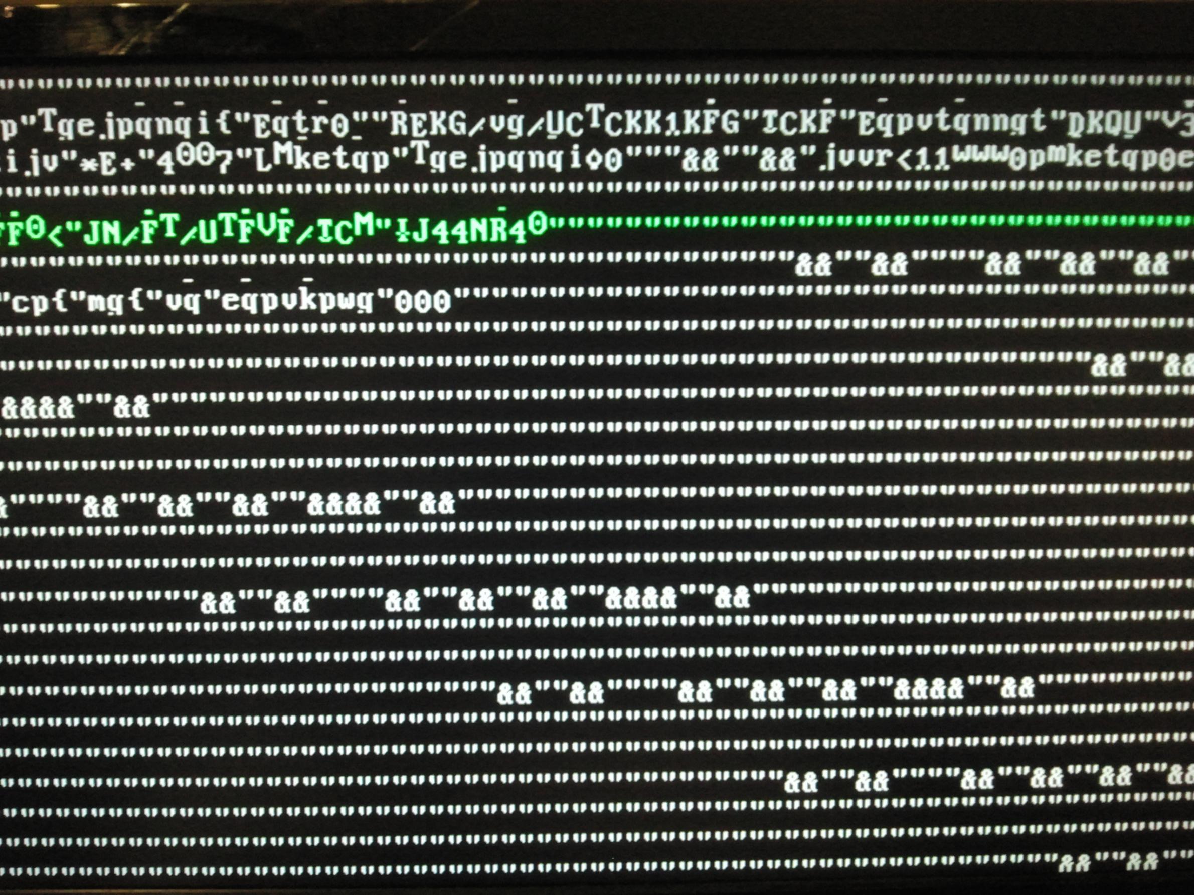

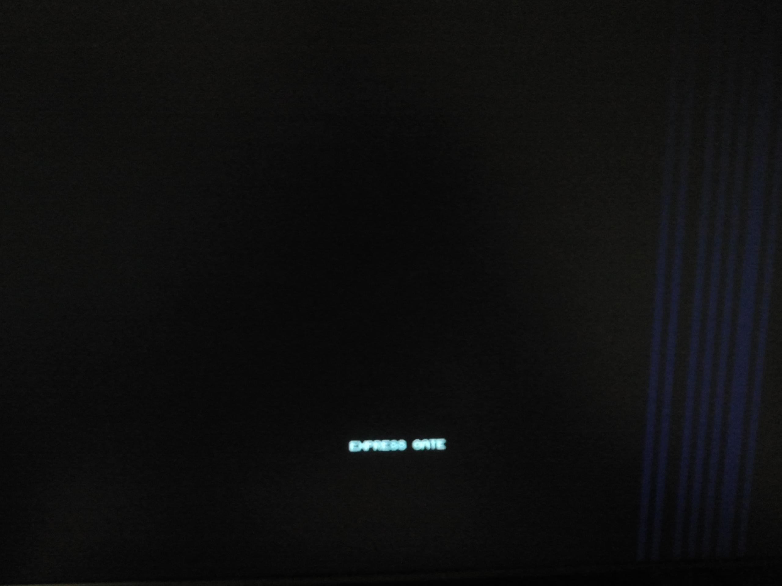

Beim Rebooten habe ich schon so ein paar komische Sachen beim Starten bemerkt, es wirkte so als wäre auf einigen Sequenzen die ASCII-Tabelle verrutscht und deswegen alles voller Anführungszeichen (siehe die Bilder 1-4).

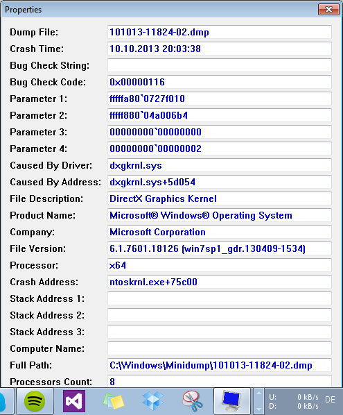

Bluescreenviewer installiert und dump-Datei ausgelesen, Ergebnis seht ihr unten angehängt.
Zum Fehler informiert, doch keine Beschreibung stimmte so ganz mit meinen Symptomen überein, habe aber zumindest herausgefunden, das es was mit der Grafikkarte zu tun hat.
